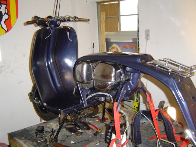

Sind heute mit der Montage der Bertha angefangen - zum Glück is mir Lars äußerst kompetent zur Hand gegangen und so sind wir zügig vorran gekommen, der Rahmen steht schon wieder aufrecht, das Beinschild is drann, die Zügen und der Kabelbaum liegen und die Gabel samt Lenker sind auch schon drinn.
So wie es aussieht steht morgen die erste Probefaht an.... :grins:
Mache später mal Fotos für ne Lovestory.

Und wieder ein paar Stunden im Öl gestanden - war recht fleissig in der Werkstatt, auch wenn es ab und zu etwas zäh vorran ging.
Irgentwie gehts bei uns zu wie beim Meister Eder und sein Pumuckl - da spukt doch einer rum und versteckt teile, anders kaum zu erklären... :-D

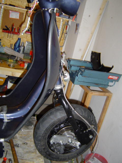

Wie zu sehen ist wächst da so langsam wieder etwas zu ner richtigen Lambretta herran - hab heute die Tank/Toolbox Kombi montiert ( Dieter, ich weiß nicht warum das bei dir so ätzend war, ruck zuck in 15min was alles drinn - ohne Probleme...! ) und noch so anderes Kleinzeugs wie Beinschildgummis, Sprintrack usw... Für die Gabel war wieder Gonzos Hilfe von nöten, mußte Doppelte Anschläge von der GP passend auf LI umfräsen - ist trotzdem etwas sehr hart geworden, die STO Federn sind allein schon der Hammer... Dafür war die Montage der Forklinks mit den Messinghülsen eine wahre Freude, das paßt 1000% - bin mehr als gespannt auf die ersten Fahreindrücke!
Morgen wirds interessant - die Scheibenbremse ist zwar montiert, will aber die Stahlflexleitung kürzen, einen anderen Banjo anschrauben und mich dann dem Abenteuer der Bremsentlüftung widmen, das kann zur Hölle werden...
Schon mal kurzer Zwischenbericht zu Jockeys Edelstahlset: die Qualität ist einwandfrei, viele nette Kleinteile die schwer einzelnt zu bekommen sind - nur irgentwie weiß ich manchmal nicht wohin was kommt. Es ist zwar eine Liste dabei, aber entweder fehlt was oder manche Schrauben/Muttern kommen woander hin als ich denke...
Das steht: Hutmutter plus U-Scheibefür Felgen - klaro, Hutmuttern sind da - exakt 8 Stück! Also wie jetzt? Entweder reichen die nur für ein Rad, also 4x Felge plus 4x Montage auf Narbe oder sind die nur für die Felge und die Montage auf der Narbe wird mit ner ganz normalen Mutter gemacht?? Steig da nicht durch - werds ja sehen was am Ende alles so übrig bleibt.
Und noch was - es fehlen die Schräubchen für die Endstücke der Beinschildgummis, wieß allerdings nicht ob die überhaupt Original sind??
Morgen gehts weiter - komme wieder....
