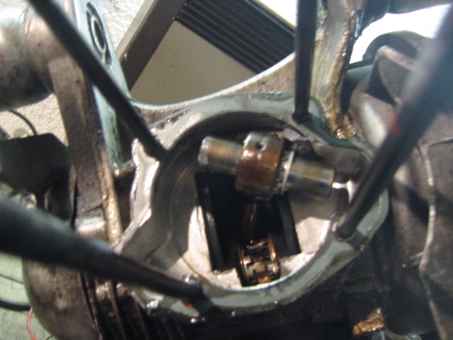

so. haltet euch fest. die photos von der demontage vorgestern kommen jetzt. bin immer noch fertig deswegen.
also - ran an den block und erstmal den kopf abmachen. von oben sah alles unverdaechtig aus. dann zylinder.
der lie3 sich problemlos abziehen, doch was darunter kam war ein bild des grauens:

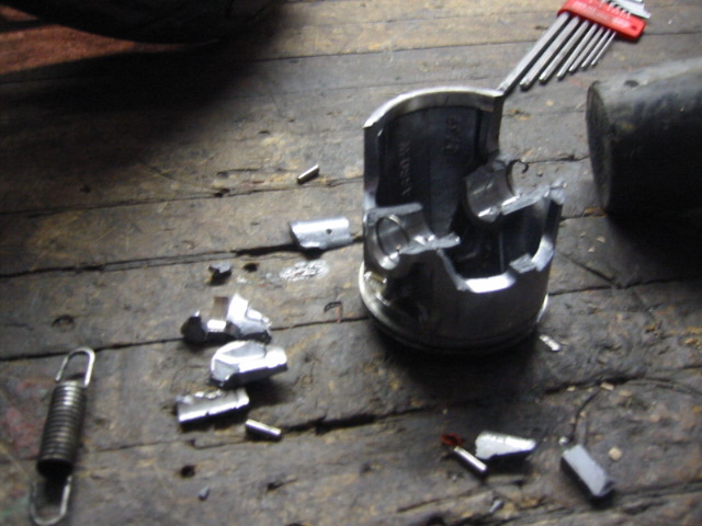

und der dazu passende kolben war auch nicht gerade ne augenweide:

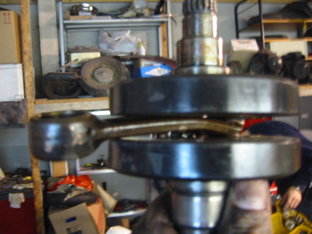

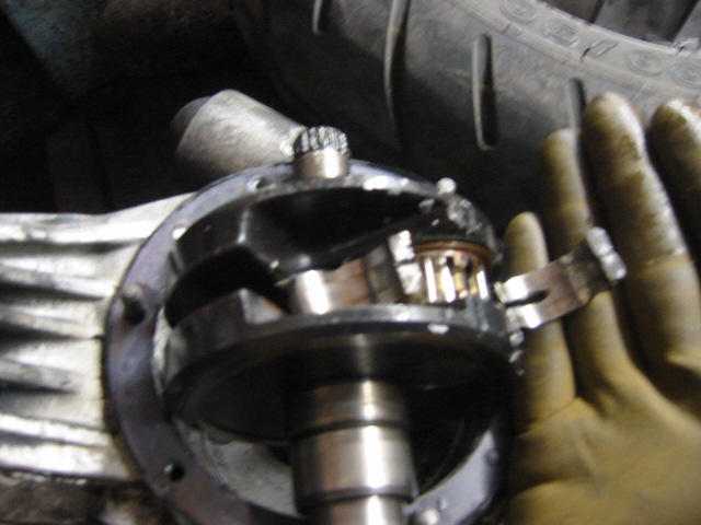

markus half dann dabei die welle loszukloppen, weil die so garnicht aus dem gehaeuse rausging. aber was sich da darbot, das war schlimmer als grillen ohne anwaerter:
und dann nochmal als augenschmaus die welle, aus der ich das pleuel garnicht mehr rauskriege:
also schon insgesamt etwas was einem den montag abend versauen kann. zum glueck ist der zylinder noch 100% tiptop.

Tja, schlimme Unfallfotos mit eingeklemmten Opfer schocken mich normalerweise nicht mehr so stark - aber das is echt der Hass.... Puhh Herr, da haste ordentlich was angerichtet - sieht ja aus wie nach nem Flugzeugabsturz, da is ja alles kaputt und zerbröselt! :-D
Hast du jetzt die Welle geordert? Und die Kolbenfrage is auch gelöst?? Bitte die Welle nicht wegschmeissen, drauf rumspringen oder den Smallframern zu spielen geben, die Stümpfe werden noch gebraucht!!!
Bin gespannt was jetzt aus dem Motor wird - werde die nächsten Tage etwas mit den Steuerzeiten rum experimentieren und noch ein paar andere Dichtungen austesten, wenn ich ein scheinbar gutes Mittel zwischen Drehzahl und Drehmoment gefunden hab werd ich mal zusehen dir die Packplates zukommen zu lassen!

@ Herr . Meine Fresse, in deinem Motor wurde aber ordentlich gewütet. Wo ich deine Welle da gerade so sehe, die vom Tim aus GT sah genau so aus als ihm seine Kiste hochgegangen ist, das Pleuel war sogar noch verbogener.
Hoffentlich hat die Motorhälfte nicht zuviel mitgekriegt.

@Arne : Die Bilder sind ne Augenweide :-( Damit kannst Du Dir in der MB Developments Horror-Galerie Ruhm und Ehre verschaffen... Schreib am Besten noch was von 40BHP+ und "weak engine components" dazu :-(

@Arne: nochmal Beileid. Insbesondere für den extrem ärgerlichen Fall, daß das Gehäuse wirklich irreparabel gerissen sein sollte. :-(
