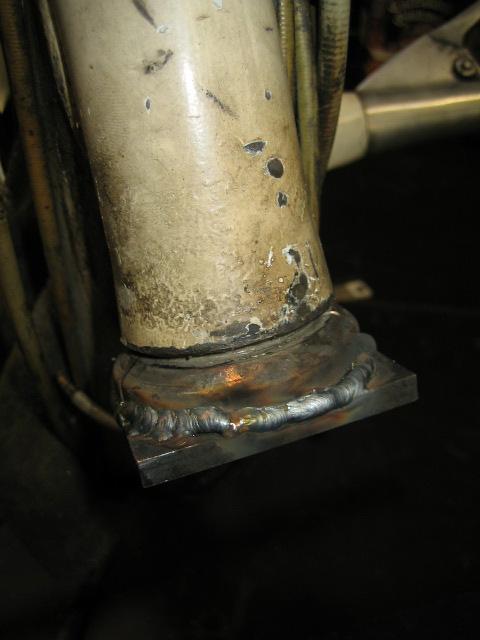

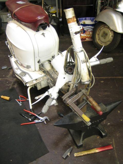

Hab heute mal wieder ein bissl rumgekloppt. Damit ich nicht noch das Beinschild zerdengle hab ich es weggebaut. Watn Spaß, wenn man dazu den halben Roller zerlegen muß und die Schrauben seit 40 Jahren ungeöffnet sind. Dann die Lagerschale schön mit der Flex geschlitzt, daß evtl. die Spannungen rausgehen. Innen versucht den Ring mit Dremel-Mini-Flexblättern aufzuschlitzen. Geht richtig geil bei gehärtetem Material. :uargh:
Gekloppt wie ein irrer. Dabei ist mir sogar der Hammerstiel abgebrochen (!). Rührt sich nix. Also eine 5er Eisenplatte unten an die Lagerschale geschweißt. Ne dicke, umlaufende Wurst rumgelegt. Dann von innen mit nem Rohr weitergedroschen. Nix. Irgendwann hat sich was bewegt. Hab mich kurz gefreut, aber dann gesehen daß die Schweißnaht reißt. Is halt irgendein beschissener Kohlenstoffstahl, der beim Schweißen total versprödet. So wird das nix. Allmählich gehen mir die Ideen aus. :-D

Meine Fresse, das gibts doch gar nicht, das die scheiß Lagerschale da nicht raus geht.
Das war bei mir ja schon nen größerer Akt, aber irgendwann hat so ne Flächenpresung einfach verloren . . .
Das Problem ist bei dir wohl das nicht zuviel vom noch vorhandenen original Lack kaputt gehen soll, ansonsten Brenngas ran und die Schalen mal richtig befeuern ( bis das Teil halt glüht), das sollte an Ausdehnung selbst für den fiesesten Schmodder reichen.
Da du nun eh schon was drangebraten hast, probiers doch mal mit was länglicherem, also eine Art Hebel halt den man zum drehen nutzen könnte. Den Gammel halt durch die Drehbewegung lösen und die Schale danach wieder durchs Rohr versuchen rauszukloppen.

Das angeschweißte Stück wieder abflexen.
Dann mit einem HSS Kugelkopffräser (Durchmesser ca. 5- 8mm) und der Bohrmaschine längs eine Nut reinfräsen.
Die Nuttiefe halt bis zum Rahmenrohr und längs so weit wie Du reinkommst.
Die Fräser sollten guter Qualität sein (Fachhandel) und kein Baumarkt Schrott.
Anschließend erhitzen und rausschlagen.
Nimm zum rausschlagen einen passenden Dorn,damit kannst zu gezielter hauen.

Nut mit HM-Fräser reindremeln könnte gehen, danke fürn Tip. Könnte aber ne langwierige Geschichte werden, da man ja selbst mit Trennscheiben kaum durchkommt. Werde auch mal noch ein Meter langes Flacheisen versuchen dranzuschweißen und dran reißen.
Groß Hoffnung mach ich mir da aber nicht. Herr: Super, das wird auch noch getestet. Melde mich morgen mal wegen Abholung.
Wenn alles nix hilft muß ich mich halt vom Lack verabschieden, Züge und Kabelbaum wegbauen und mittem Autogenbrenner draufhalten. ;-)( ;-)( ;-)(

hatte ein aehnliches problem mal bei ner vespa
habe da ueber mehrere tage wd 40 ins rohr laufen lassen in der hoffnung, dass sich da was zwischen die lagerschale setzt. dann schweissen etc.... hat geklappt
hoert sich zwar in deiner situation nicht hilfreich an, aber tut ja nicht weh es zu probieren.

Otto, ich weiss das zerrt an der Ehre - aber schon mal an die Hilfe eines Profis gedacht? Eine 50kN Presse o.ä. würde das Drama in Sekunden beenden.

Schmied: Was soll der Profi anders machen, außer alles kaputt schlagen? Presse wäre tatsächlich ne Option, aber dafür müßte wohl Motor und der ganze Rest ab. Dann könnte ich bei der Gelegenheit die alte Ranzreuse gleich neu lackieren.. :-D
Marcello: Konusse sind schon abholbereit bei Herrs daheim. Danke trotzdem. Wg heut Abend weiß ich noch nix. Geburtstag... :-D
Presse wird sehr schwierig, find mal eine die da drücken kann ( wegen der länge des Rohrs jetzt)!
Ich denke von etwas original Lack wirst du dich verabschieden müssen wenn der Hebel nicht funktionieren sollte, mit Gas sollte das eigentlich recht schnell erledigt sein. Mit der Fräse dürfte auch gehen, nur wie schon bemerkt ne langwierige Angelegenheit da das Bauteil recht massiv ist.
Das war mir klar, Gonzo spricht erstmal pauschal alles runter und sieht schwarz - is aber auch egal, das ganze ist für ne Maschinenbaubude kein Problem, einfach mal anfragen und warschl. brauchste nicht mal was abrupfen. Wir reden hier ja nicht über Heimwerkerpressen sonder über Profikram. Aber im Grunde muss man das selbst wissen - ich würds so machen, andere stecken erstmal ihre Kisten in Brand bis sich das ganze rotglühend unter dem ersten Hammerschlag unrettbar verzieht...
das mit der (Stand)presse würde schon mindestens eine spezielle Vorrichtung erfordern und den Rahmen müsstest du wohl ausbauen...
einfach drannhalten und rauspressen ist da nicht
brauchst ja halt auch irgendwo nen punkt am rahmen wo du aufliegen lassen kannst
wir haben inna Firma eine Rohrbiegemaschine
sieht in etwa so aus
die haben wir per abmontierbarer Vorrichtung zum hydraulischen Scheibenabzieher umfunktioniert
für extreme härtefälle
sowas könnt ich mir hier auch vorstellen
so ne Biegmaschine bekämst du bestimmt vom schlosser um die ecke geliehen
dann ne vorrichtung geschweist die unten am Rohr ausen Aufliegt, (Teller wegflexen) und die Kolbenstange presst von oben gegen die Buchse...

Habe Zugang zu ner dicken Hydraulikpresse die genug Durchlaß hat daß der Rahmen drunterpaßt. Nur hebe ich mir diese Möglichkeit auf wenn wirklich nix anderes mehr geht. Is halt auch nicht so witzig den Roller dafür komplett zu zerlegen.
Werd mich am WE mal schön mit dem Dremel, HM-Fräser und nem Kasten Bier ans Werk machen. Es soll eh die ganze Zeit schiffen, da ist die Zeit wenigstens gut genutzt. :love:
Versteh schon was Du meinst. :grins:
... Is halt auch nicht so witzig den Roller dafür komplett zu zerlegen...
das wär halt der Vorteil von der Handpumpe...
wenn da nix geht, also mit konstant hydraulisch druck und unterstützend wärme dann weis ich auch nix...
