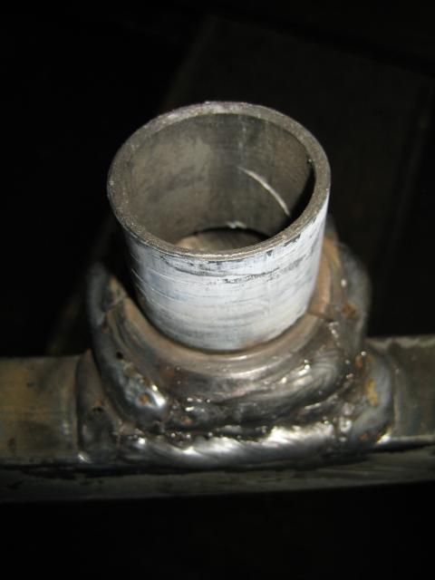

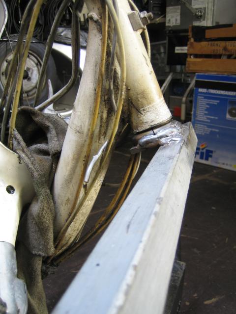

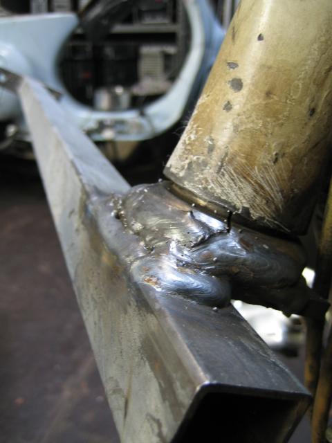

Die Schale is raus! :love: :love: :love:
Heute noch mal die Stahlplatte mit ner halben Rolle Draht unten dran geschweißt und ein meterlanges Vierkantrohr.
Gasbrenner draufgehalten bis alles gequalmt hat, den Tobi auf die Reuse gesetzt und gerissen wie ein Ochse. Irgendwann tats nen Rucker und das Ding ließ sich drehen. Dann gings auch mit dem Rauskloppen.
Ich verleihe hiermit dem Gonzo den Grobschmied-Award für die beste Idee. :-D
