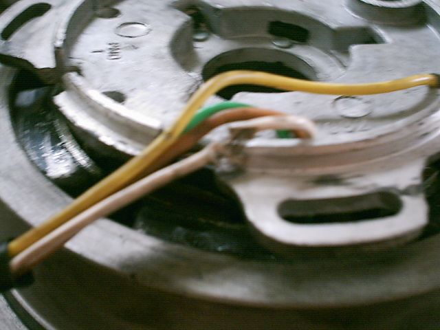

Hab grad mal´n paar Pics gaymacht -> wir sind ja warscheinlich der Ursache für den Ausfall auf die Schliche gekommen: Die Welle ( "GP Racing" ) schliff ordentlich am Gehäuse:
Auf der anderen Seite das Gegenstück: da sind noch deutlicher die Spuren zu sehen!
Werd das ganze mal zum Dreher geben - einmal passend abgedreht und das ganze dürfte dann wohl halten.... Nicht zu sehen übrigends die gehärtete Schraube, auch die war stark abgefräst!
Nur obs jetzt an der Welle, der Abdeckplatte oder was auch immer lag -> das entzieht sich meiner Kenntnis. Prof. Dr. Lambretta himself legte sein Stethoskop an und diagnostizierte eine krumme Abdeckplatte - schließe mich dem am besten an ( natürlich in der Hoffnung das es stimmt und mit dem abdrehen das Problem gaygessen ist...)
Noch ein kleiner Gimmick zum Schluß -> wäre wohl zu 150% der nächste Ausfall geworden: Ist schlecht zu erkennen, aber das Kabel war schon fast komplett durch! Weiß nur net welche Funktion dem Weißen zukommt........
Habs wohl im Eifer des Gefechts beim Einbau eingayklemmt :-D
Da sollt man beim nächsten mal größere Vorsicht walten lassen - typisch Kinderkrankheiten eben...
Nun denn - mehr von der Montage in ein paar Tagen!!
