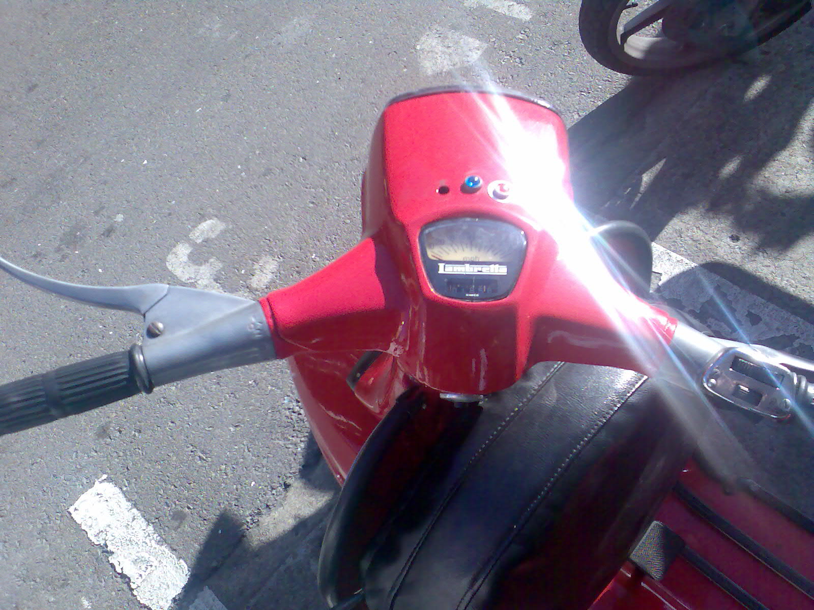

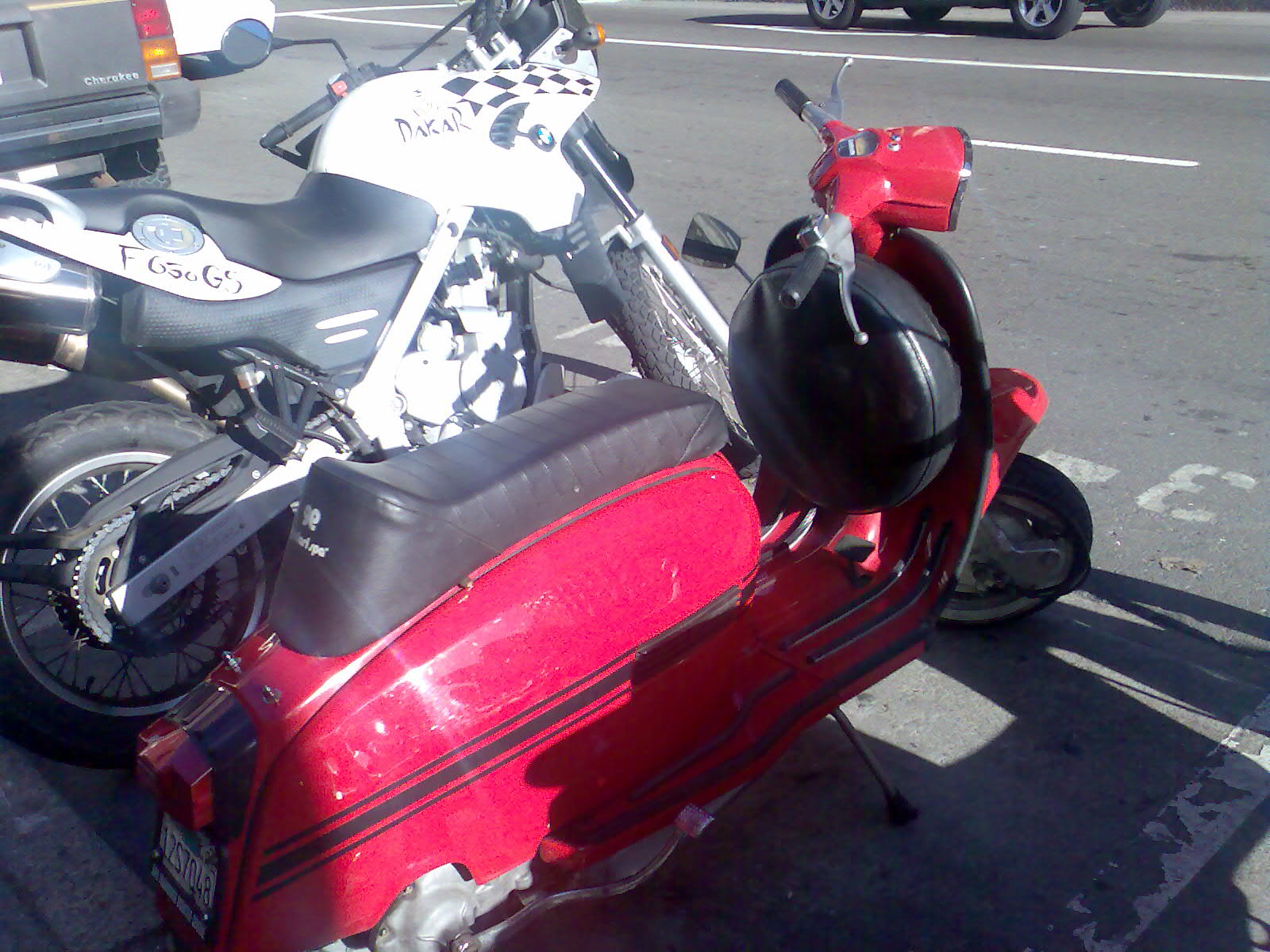

waehrend ich hier also so auf den RB22 warte und die strassen von SF abklappere, kommt mir folgendes vor die linse:
oha? ne gp200?? aber was ist denn da dran:
allda? das scheint original zu sein!!
Wie? Da bohrt einer 3 Löcher in Kopp und das soll Original sein? Verstehe ich nicht - Hair was meinst du?
Hat jemand die Deutsche 2.Serie auf egay gesehen? Sieht mal richtig scheisse aus, auch wenns "Original" ist.. :-D
Wette ne Rutsche Pils und Klaren das kein RB Kit von GB bis zur EL auf Achse anrollt - alles Hängerbabies.
Gibt genügend Leistugskaiser mit Fremdzylinder die schon jubeln wenn das Moped ne QM gehalten hat.
ihr seid dergestaltene minderanoracke. das teil hat die orignalscheibe vorne drin. blinker waren in USA und australien pflicht! deshalb haben die wenigen original GPs (es sollen nur 100 sein!) die es hier ruebergeschafft haben den LI schalter fuer die blinker und neutral / fernlicht. alles ORIGINAL. hinsetzen, 6- und schlecht aufgepasst.
-hair.
