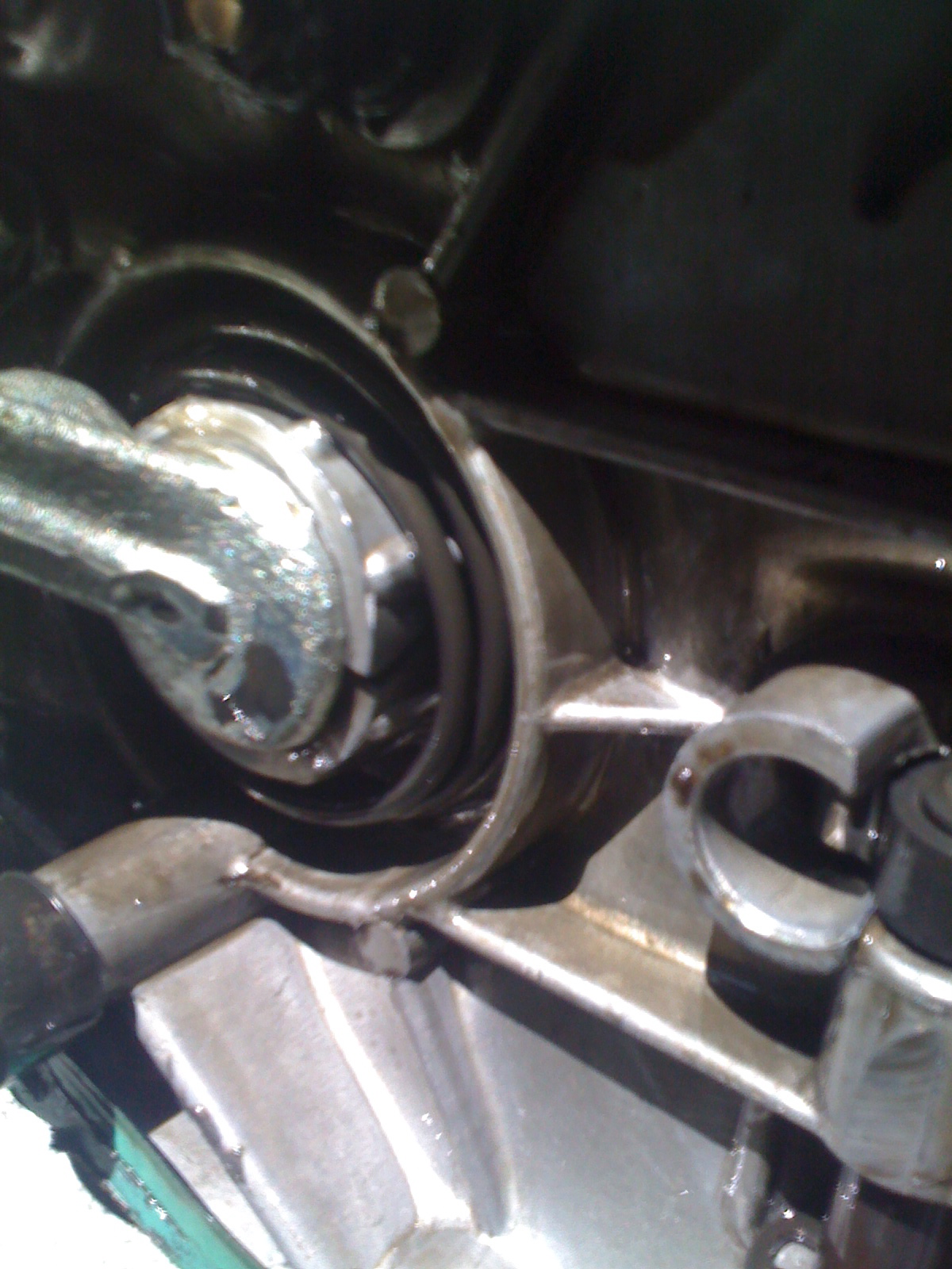

Wer kennt sich mit Rally Motoren aus?? Will das Schaltkreuz bei einem wechseln, welches muß ich ordern damit das richtige kommt?? Ist ein 200er Motor mit Femsatronic Zündung. Hab den Block schon auf, sieht aus wie das PX alt, so gekröpfte Seite mit Rundunden usw..
Oder mal hier bei LTH schauen welches da paßt. #
Aber bitte kein Billigscheiss, wenn die da nix taugen, order ich woanders.
Danke!

@Schmied: Die älteren Schaltkreuze sind alle abgerundet/gekröpft. Der entscheidende Punkt ist die Frage, ob mit ausgenommenem Steg oder nicht. Gab es bei Rally 200 beides. Hängt von der verwendeten Schaltstange ab:
Dünne, alte Variante mit Buchse: Schaltkreuz mit Steg.
Dicke, einteilige Variante (angeblich ab Ducati-Zündung): Schaltkreuz ohne Steg.
Würde nur Piaggio-Original kaufen. Hatte ein einziges Repro (mit Steg) in der GS montiert und das hielt dann dort keine 2.000km. (Ja, die Beilagscheibe war dabei und das Linksgewinde sauber mit Schraubensicherung verklebt.)

LN, danke für die Auführungen, es ist eine dicke Schaltstange wie bei PX - also ein Kreuz ohne Steg muß rein.
Sind die LTH Kreuze den Repros oder Originale? Da steht ja was von itl. - denke das sind dann Repros, aber sind die Mist?
Ach ja, Dichtsatz: der von PX200 oder gibts für Rally einen Extra?

Im Vespa-Fachjargon würde man sagen "Ja, du brauchst das Gekröpfte". Das wurde ab ~72 in all die Largeframes gebaut, also TS, Veloce, Rally200 und PX dann bis ´84. Ab Lusso ist dann das "gerade" Schaltkreuz verbaut. Die Steg-Dinger sind bei Sprint V1 und so verbaut, also bis 72. Die Rally180 hat das bestimmt auch noch, mit den Motoren hab ich aber nix am Hut. Dichtsatz ist bei Rally200 genau der Gleiche wie bei PX, da ist alles gleich bis auf Schaltraste-Zündung-Lüfterrad-Simmeringe und das große Kuwe-Lager auf der Lüraseite (was sie dann in der T5 wieder verbaut haben). Bei den Simmeringen brauchst du Rally-Lüraseite, Kulu ist PX und Hinterrad verbaut man ja eh nen gekapseltes Lager. Nicht-Piaggio-Schaltkreuze sind schon seit immer Mist, ich würde ganz ehrlich wegen 7Euro Preisdifferenz ums Verrecken in keinem meiner eigenen Motoren ausprobieren .. ob denn heutzutage die Repros immer noch so lausig sind wie ihr hartnäckiger Ruf.. LTH schreibt ja ´Piaggio´ bei denen für 19,50 .. werden sicherlich welche sein. SIP will 18,90 für Originale, das ist also die Preisklasse.
Wollst die Kurbelwelle/Femsatronic rausschmeissen oder wollst das wegen ´Original´ wieder verbauen, Schmied? Ist nix gegen einzuwenden - aber ne neue Rally-Kurbelwelle würd ich da heutzutage nicht mehr einsetzen .. wenn dir die Femsatronic/E-Box dann mal abnippelt siehts schlecht aus - weil das was man gebraucht für Unsummen kriegt ist alles 20-37 Jahre alt..
@Schmied: Das gekröpfte ohne Steg hat Marco auch als "Original Piaggio" im Shop. Edith fügt hinzu, daß man die Repros leicht vom Original unterscheiden kann. Die haben eine relativ rauhe Oberfläche und sehen aus, wie aus der Gußform gefallen. Die Originale sehen aus, als wären sie geschmiedet. ( :-D )
@Kelle: Das gekröpfte Kreuz mit Steg und dünner Schaltwelle gab es nicht nur bis 72, sondern auch bei Rally 200 bis 1976 oder 77. Elenco lügt nicht.
