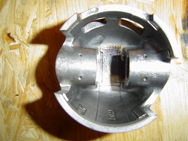

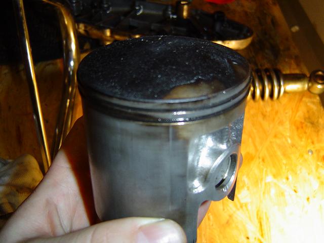

Hier mal ne andere Fotostrecke - die von Lachnase angeforderten "Spülbilder" vom TS1 Kolben:
Bin ja mehr als gespannt was man daraus so alles lesen kann - läuft er jut oder gibts da bald keine Rettung mehr???
- Sebi

Hab da noch´n special für Euch:
Zum Kolben:
[1] Die Spülung ist dem einseitig "ausgefransten" Kohlerand zu Folge nicht ganz ideal. Da strömt ein ÜS deutlich besser als der andere.
[2] Der Laden lief wohl mal kurzfristig zu mager (worauf das auf der Unterseite des Kolbenbodens angkokte Ölkohlefleckchen hindeutet).
[3] Es ist nur schwer zu erkennen, aber es sieht so aus, als würde die Kerze trotz zu fetten Gemischs (sieht doch alles nicht gerade nach dunkler Kaffeebohne aus, sondern an den Rändern zum Auslaß hin eher wie naß-schwarzer Teer, entsprechend in den Ringnuten) eine Idee zu weit in den Brennraum ragen, wenn der eher hellgraue, brüchige Belag (sieht aus wie Schieferplatte im Gegensatz zu dem "pulverigen" schwarzen am gegenüberliegenden Rand), der sich zur Kolbenbodenmitte hin kreisförmig verbreitert nicht schlicht eine Beleuchtungsreflektion ist. Photos lügen da bisweilen ganz arg. Aber es war auch schon auf den Kopfbildern zu sehen, daß die Kerze eine Gewindeumdrehung weit in den Brennraum ragt. Da würde ich mal testweise noch ein Scheibchen unterlegen.
[4] Nachdenklich stimmen auch die komischen grau/weißen Brösel - zumal auf dem oberen Kolbenring. Sieht aus, als wäre da Alu verbrannt worden. :-D

Jetzt sag bloß, daß österreichische TS1s auch so besch***** spülen :-D

Jetzt zum Spülbild -> Lacknase, weiß nicht was ich daraus schließen soll? Wo sind den nun die Pferde versteckt??... :-D
Aber mal ernst: glaube das diese Kolbenring Brösel ne reflektion vom Blitz sind, Alu dürfte eigentlich nicht verbrannt worden sein - wüßte nicht wo der herkommen sollte..
Zum Gemisch: fahre max. 1:50 mit Vollsynth. Tankstellenöl ( zuletzt Aral ) manchmal auch magerer und dann bis zu 1:60/1:70 je nach Wetter.
Das mit der Zündkerze können wir ganz einfach lösen - ich mach nen Foto mit Kerze drinn. Der Kopf is indisch von MB umgearbeitet - also nix frickel frackel!
Dachte eigentlich immer das mit der Kerze paßt zu 100%...
@Lummy: Laß ruhig - is doch mal ganz interessant zu erfahren wie es meinem Motor so geht.

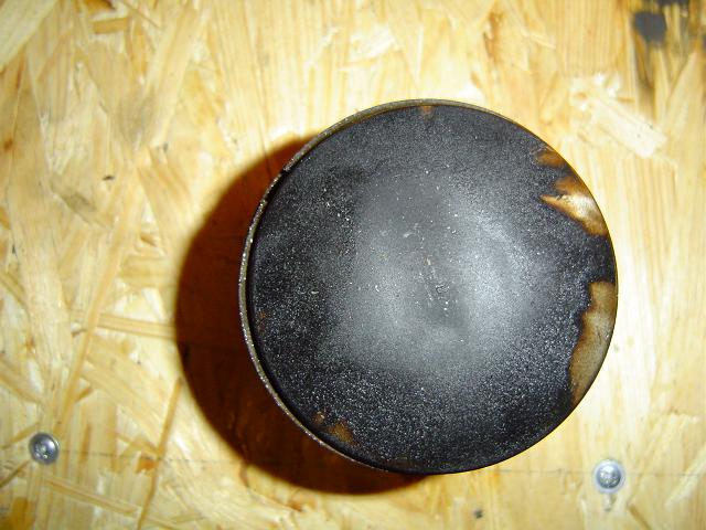

Hab da aber noch ein anderes Spülbild - vielleicht kann da der eine oder andere was draus "lesen...

Du hast in einen ÜS wohl zu lang die Fräswelle reingehalten. Kann das sein?
Und wenn Du so wenig Öl fährst, dann dürfte das selbst mit billigstem Teilmineral von der Tanke nach einer Saison kaum so dick verschmiert sein. (Im übrigen: je weniger Öl Du dem Sprit beimischst, desto fetter läuft der Laden. Düst Du dann um? Bei welchem Wetter fährst Du mit weniger Öl?)
Die Kohle ist zwar für den Kolbenboden ein prima Wärmeisolator, und ab einer gewissen Dicke geht auch die Verdichtung rauf, aber ideal ist das nicht. Getrübt wird der Eindruck freilich durch die Tatsache, daß - wie Du schon schriebest - da mal ne Ladung Getriebeöl verbrannt wurde. Dennoch würde ich mich vor dem nächsten Rennen mal zwei Nachmittage lang der Vergaserabstimmung widmen. Und ich würde an Deiner Stelle überhaupt mal mit den Spülbildern anderer TS1-Fahrer vergleichen. (Es "soll ja angeblich" Leute geben, die da Schokobraune Beläge hinbringen :-( )
Zum zweiten Spülbild: Die Zerstäubung ist nicht optimal - aber der Trichter ist mal amtlich :-D

An den ÜS des TS1 is bis auf das angleichen an die etwas erweiterten ÜS des Blocks nichts verändert worden - das gilt für das gesamte Kit: absolut original, bin nicht erfahren genug um Terrys Meisterwerk nochmals zu verbessern - das sollten nur Spezies machen...
Mit dem Mischen des Sprits nehme ich es nicht immer 100%ig, aber bis jetzt hat sich kein Motor beschwert - wenns richtig warm ist ( also über 25°Grad usw. ) gibts nen Schluck mehr aus der Ölpulle und fertig. Umgedüst wird da nix!
Und nach dem letzten Getriebeölmassaker wurde der Zylinder und der Kolben natürlich gründlichst gereinigt, das passiert jedesmal vor der Montage - was sonst?
Hab das Setup des Vergaser nach Erfahrungswerten langjähriger Lambretta Spezies eingestellt: das lief von Anfang an top, kein sprotzen beim beschleunigen, sauberes Hochdrehen und absolut Vollgasfest ohne Klopfen, Klingeln o.a. - da wurde nur mal die HD nach nem Auspuffwechsel geändert, das ist alles.
Da ein neuer Schnorchel aus dem Hause DellOrto auf die Montage wartet wird eh ein erneutes Abstimmen nötig, hatte mir gedacht es wäre mal ganz nett das ganze auf nem Prüfstand zu machen, sollte sich auf die Saison hin auszahlen.
@gravie: Wie gesagt - da mach ich selber nix dran, die Jungs von AF haben sich da schon was bei gedacht. Verzichte gerne auf ein paar Gäule zugunsten der Haltbarkeit - kenne keine PX die über 25PS hat und die auch über 50km bei Vollgas auf die Bahn bringt...
Und auch wenns nicht so aussieht - die Kanten sind alle gebrochen!
- sebi
