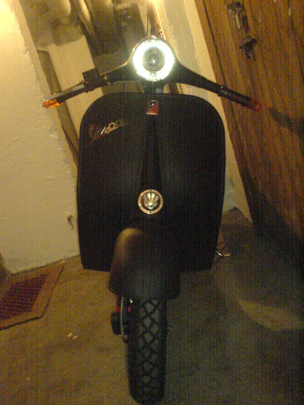

olipv Geschrieben 25. Dezember 2010 Autor Teilen Geschrieben 25. Dezember 2010 So, nun wirds Zeit weiter zu machen.Ich möchte nun vorne auf vollhydr.Bremse umbaun. Will da nen anderen Lenkerkopf nehmen, soll auch gedropt sein. Mit dem VNA gehts ja nicht. Habe bei div. Firmen angefragt und jede hat mir davon abgeraten den VNA zu dropen.Nun überlege ich welchen ich nehmen soll. Sprint Trapez / 4,5 cmVespa Oldie Muscheltacho / Drop 4,5 cmVespa Oldie Vierecktacho / Drop 4,5 cmWas sagt ihr?LG Link zu diesem Kommentar Auf anderen Seiten teilen Mehr Optionen zum Teilen...
RATTENMOPPET Geschrieben 25. Dezember 2010 Teilen Geschrieben 25. Dezember 2010 Vespa Oldie Vierecktacho / Drop 4,5 cm 2.wahl der oldiekopf mitn muscheltacho. sprintkopf(egal ob rund oder trapezlicht)passt überhauptnicht auf eine VNA. Link zu diesem Kommentar Auf anderen Seiten teilen Mehr Optionen zum Teilen...
olipv Geschrieben 26. Dezember 2010 Autor Teilen Geschrieben 26. Dezember 2010 Also den mit 4 eckigen Tacho... mal schaun... hat wer nen gebrauchten?LG Link zu diesem Kommentar Auf anderen Seiten teilen Mehr Optionen zum Teilen...
PhilLA Geschrieben 26. Dezember 2010 Teilen Geschrieben 26. Dezember 2010 Ja auf jeden nen lenker mit muschel (vbb vba etc.) oder eben viereck Vnb etc.Sprint würd grauslich aussehen auf ner Vna. Der worbel hat die schon im programm mein ich. Cheers Link zu diesem Kommentar Auf anderen Seiten teilen Mehr Optionen zum Teilen...
olipv Geschrieben 4. Juli 2011 Autor Teilen Geschrieben 4. Juli 2011 Kurzes Update:Vespa läuft einwandfrei! Keine Probleme. Hab mir nen PEP 2.0 geordert und werde ihm mal testen. Bin gespannt, wie der Unterschied zwischen RZ II und PEP 2.0 ist.Leistungskurve mach ich nat. auch.Weiters überleg ich ob ich von 22 auf 23 die Kupplung änder... Aber erstmal Auspuff. Link zu diesem Kommentar Auf anderen Seiten teilen Mehr Optionen zum Teilen...
tarzan Geschrieben 4. Juli 2011 Teilen Geschrieben 4. Juli 2011 Moinnen Sip Road solltest auch mal testen.gefällt mir auf meinem Polini Motor besser als der Pep2. Der Sip kickt bei mir deutlich früher und ist nicht so drehzahllastig.(Habe aber ach eine alte PEP2 version bei der der Konus riesig ist)Die 23er Kupplung zieht er mit den dingern aber locker. Hast du dich schon wegen des Drops entschieden?Ich würde auch den Muscheltacholenker nehmen.Macht nen schlanken fuß und fährt sich super.Welche Bremspumpe schwebt dir denn so vor für die Vollhydraulik.Empfehlen kann ich die Grimeca mit dem kleinen Behälter.Oder die AJP, wo aber die Schelle und der Hebelangelpunkt nicht in einer flucht liegen. Dafür steht der Hebel schräg nach unten und lässt sich besser greifen, ist aber Optisch auch wieder naja.AJP LenkerGruß Dirk Link zu diesem Kommentar Auf anderen Seiten teilen Mehr Optionen zum Teilen...
olipv Geschrieben 4. Juli 2011 Autor Teilen Geschrieben 4. Juli 2011 Drop ist mal auf Eis gelegt.Zur Zeit ist es bei uns total arg. Die nehmen dir auch das Taferl wenn ne Grimeca mont. ist. Eintragen ist auch nur von der Laune des Prüfers abhängig... Auspuff is der PEP 2.0 Drehmoment...Werd eh sehn was geh... Link zu diesem Kommentar Auf anderen Seiten teilen Mehr Optionen zum Teilen...
