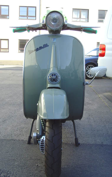

nice, und auch noch an der ori v50 gabel - respekt.
so riesig wir mein lufteinlass wohl nicht werden, weil es da an platz mangelt.
haste nen foto von der seite?
Schluck, Du Luder ? auch wenn's nur Luft ist :thumbsdown:
