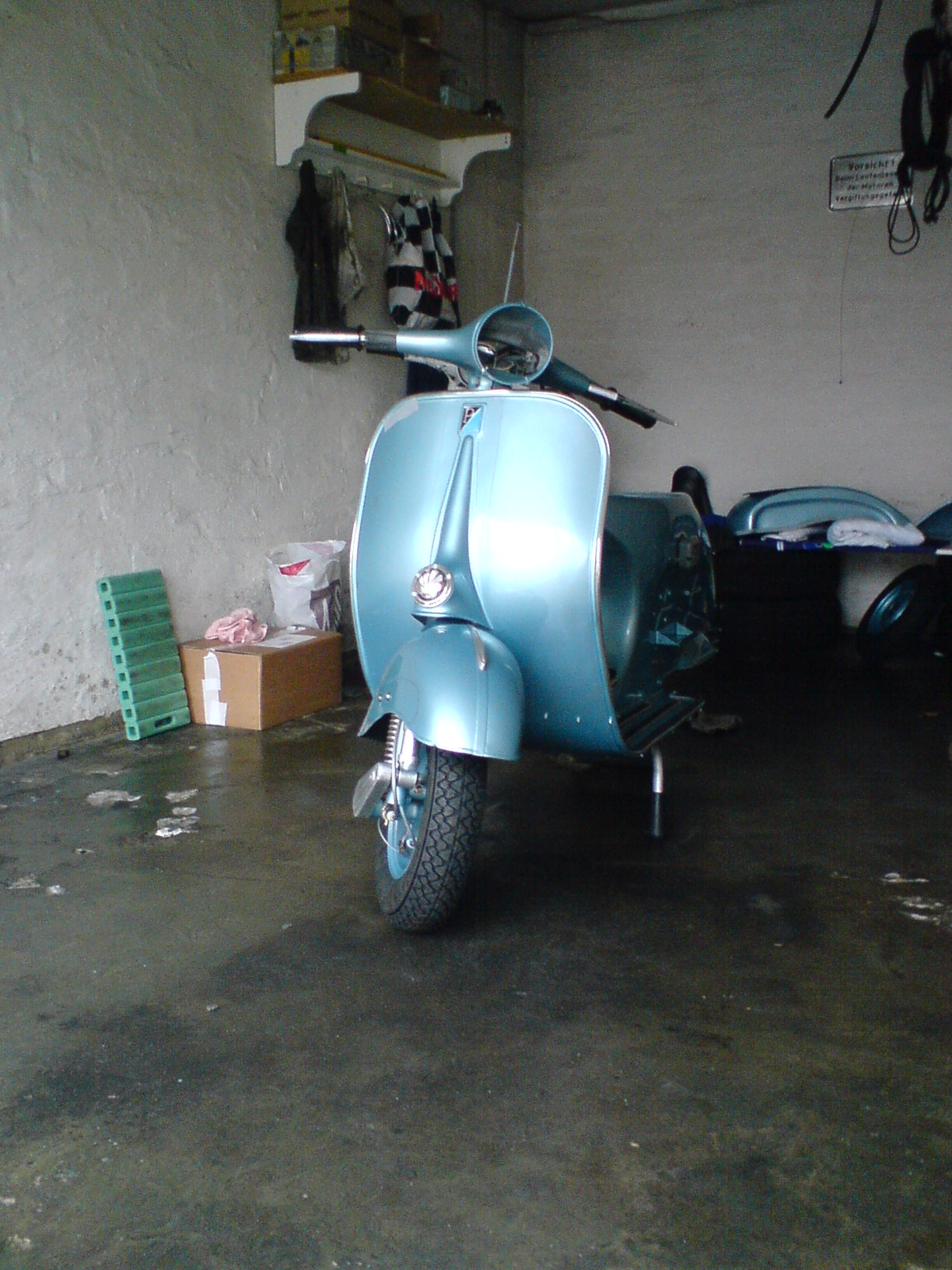

maxderbeste Geschrieben 2. April 2010 Teilen Geschrieben 2. April 2010 (bearbeitet) Hallo Gemeinde!In der Gefahr mich zum Affen zu machen aber dann doch nach dem Motto, dass es kein doofen Fragen gibt...Ich habe heute den Motor in meine VBB gehängt und nun steht das gute Stück erstmals auf ihren Rädern. Dabei ist mir aufgefallen wie stark rechtslastig das Ding ist - also muss man im Stand schon ganz schön nach links gegenhalten. Habe keine Breitreifen..Ist das aufgrund der Motorkonstruktion tatsächlich so bei ner Largeframe, oder wie? Habe bisher nur Erfahrung mit Smallframe und damit ist die Rechtslastigkeit so garnicht zu vergleichen...So - jetzt prügelt mich oder klärt mich auf...VG! Bearbeitet 2. April 2010 von maxderbeste Link zu diesem Kommentar Auf anderen Seiten teilen Mehr Optionen zum Teilen...
maxderbeste Geschrieben 2. April 2010 Autor Teilen Geschrieben 2. April 2010 (bearbeitet) Hm...ich vermute auch mal, dass es einfach ungewohnt ist im Vergleich zu Smallframe.Mit "im Stand ganz schön nach Links gegen halten" meine ich, dass wenn man den Roller vom Ständer kippt, er auf den Rädern steht und man ihn ohne zu sitzen am Lenker hält, dann muss man dem Rechtsdrang schon recht stark entgegenwirken ("stark" im Vergleich zu einer Smallframe). Kurz gesagt - er würde stehts nach rechts kippen, wenn man loslassen würde.. Bearbeitet 2. April 2010 von maxderbeste Link zu diesem Kommentar Auf anderen Seiten teilen Mehr Optionen zum Teilen...

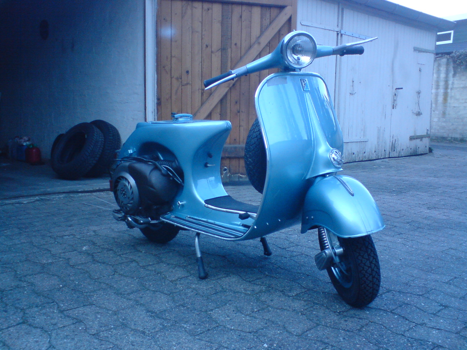

maxderbeste Geschrieben 7. April 2010 Autor Teilen Geschrieben 7. April 2010 hast schon mal geschaut ob der ständer verbogen ist? war bei mir mal so, passiert wenn man die vespe immer am hauptständer ankickt nach einer zeit...Mit dem Ständer haste Recht. Die rechte Seite ist auch abgenudelt - als ich Sie gekauft habe, waren keine Ständerfüsse mehr drauf und das sicherlich schon länger. Beim Foto sieht man, dass die linke Seite garnicht richtig aufsetzt. Also - da muss ich nochmal bei. Link zu diesem Kommentar Auf anderen Seiten teilen Mehr Optionen zum Teilen...
Schrottpresse Geschrieben 7. April 2010 Teilen Geschrieben 7. April 2010 da mußt du neu, nix bei : )gerade biegen bringt leider nix, das gibt schnell wieder nach... wennst den ständer abgebaut hast und der flach am boden liegt siest eh wie schief der ist! Link zu diesem Kommentar Auf anderen Seiten teilen Mehr Optionen zum Teilen...
maxderbeste Geschrieben 7. April 2010 Autor Teilen Geschrieben 7. April 2010 da mußt du neu, nix bei : )gerade biegen bringt leider nix, das gibt schnell wieder nach... wennst den ständer abgebaut hast und der flach am boden liegt siest eh wie schief der ist!Meine ich doch! Is doch schon bestellt der neue Ständer Link zu diesem Kommentar Auf anderen Seiten teilen Mehr Optionen zum Teilen...
