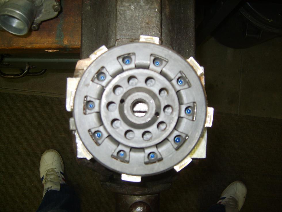

Brosi Geschrieben 18. September 2010 Teilen Geschrieben 18. September 2010 Alu hingegen ist ein ziemlich guter Wärmeleiter, deshalb verziehen sich da die Zwischenscheiben nicht so, Kupplung trennt auch warm besser. Außerdem hat Alu bei gleicher Oberflächenbeschaffenheit wie Stahl immer einen höheren Haftreibungskoeffizienten, d.h. die Kupplung kann mehr Drehmoment übertragen weil die Reibpaarung einfach mehr Grip hat. Beide Vorteile wären bei Verwendung von Stahlscheiben hinfällig.Nicht zu vergessen, hat Alu auch eine deutlich höhere Wärmekapazität als Stahl (fast doppelt so groß).Ich find Stahl als Reibpartner trotzdem schnuckliger. Link zu diesem Kommentar Auf anderen Seiten teilen Mehr Optionen zum Teilen...
Brosi Geschrieben 18. September 2010 Teilen Geschrieben 18. September 2010 Optisch sieht die Hartz 5 aus wie nen konstruktiver Hardcore-Porno, getestet wird sie erst nächste Woche...Ist das blaue Loctite? Du weisst schon, dass man die Kupplung so nicht in den Motor bekommt und man die deshalb im Motor zusammenbauen muss? Link zu diesem Kommentar Auf anderen Seiten teilen Mehr Optionen zum Teilen...

KingOfBurnout Geschrieben 19. September 2010 Teilen Geschrieben 19. September 2010 Du weisst schon, dass man die Kupplung so nicht in den Motor bekommt und man die deshalb im Motor zusammenbauen muss?Jup, hatte ich kurz drauf bemerkt Link zu diesem Kommentar Auf anderen Seiten teilen Mehr Optionen zum Teilen...

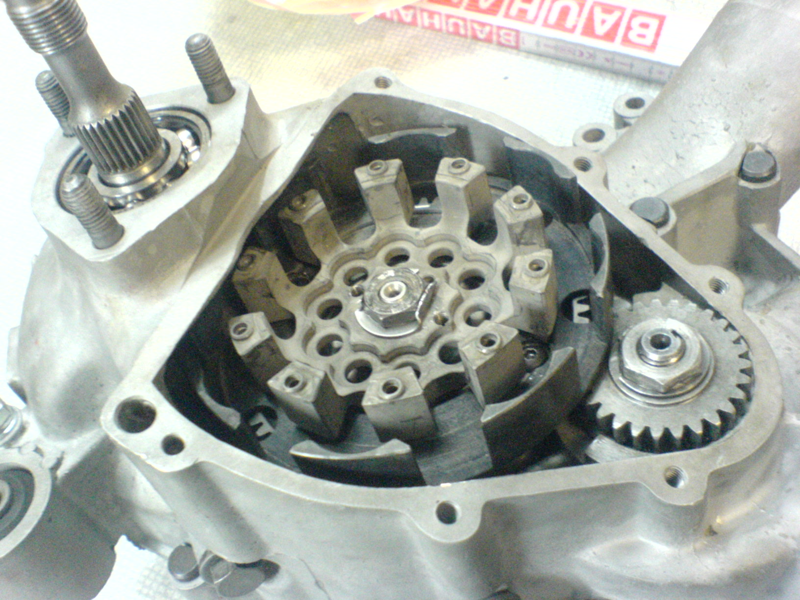

FalkR Geschrieben 23. September 2010 Teilen Geschrieben 23. September 2010 (bearbeitet) Sooo ich bin jetzt auchmal dazu gekommen, die Kupplung einzubauen.Die Nebenwelle ist dann wohl doch eine der längeren (obwohl original).Der Obere Belag steht aber oben leicht aus dem Korb.Kupplungslasche hat im Korb noch 1,7mm Breite. 0,8mm gucken raus.Da muss ich nochmal nen paar Nebenwellen messen. Oder kann man das so lassen?!Momentan müsste ich ca. 1mm unterlegen, mit etwas schleifen im Kupplungsdeckel, sollte es das aber tun.Ein paar Illustrationen: Bearbeitet 23. September 2010 von FalkR Link zu diesem Kommentar Auf anderen Seiten teilen Mehr Optionen zum Teilen...
rod'n'roll Geschrieben 23. September 2010 Teilen Geschrieben 23. September 2010 (bearbeitet) mir ist da heute was passiert. vll sollten da alle mal nachsehen, bevor sie den motor zu machen, ich hätte es fast nicht gemerkt. wird wohl leider doch nichts mehr mit row.. :( Bearbeitet 23. September 2010 von rod'n'roll Link zu diesem Kommentar Auf anderen Seiten teilen Mehr Optionen zum Teilen...

dare Geschrieben 23. September 2010 Teilen Geschrieben 23. September 2010 Was ist denn da jetzt gebrochen? Bin irgendwie blind, scheints. Link zu diesem Kommentar Auf anderen Seiten teilen Mehr Optionen zum Teilen...
