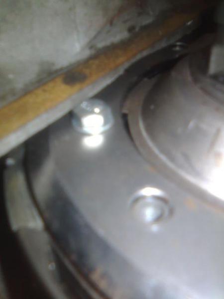

Finde gerade kein passenderes Bild, aber trotzdem mal:
Zum Gehäuse im Bereich der Deckeldichtung hab ich optisch ca. 0,5mm Luft zwischen Schraube und Gehäuse. Im Deckel hab ich nach Fahrbetrieb nur minimalste hauchzarte Ankratzspürchen entdecken können. Komisch dass das so unterschiedlich ausfallen kann...
Ist halt schon ziemlich viel Spiel in den Nebenwellen. Habe schon extra die kürzeste genommen die in der Kiste lag.
Die Linsenkopfschrauben ohne Scheiben hatte auch gerade mal um Haaresbreite Platz. Das ist nach dem Einschleifen der Konen jetzt allerdings besser geworden.
