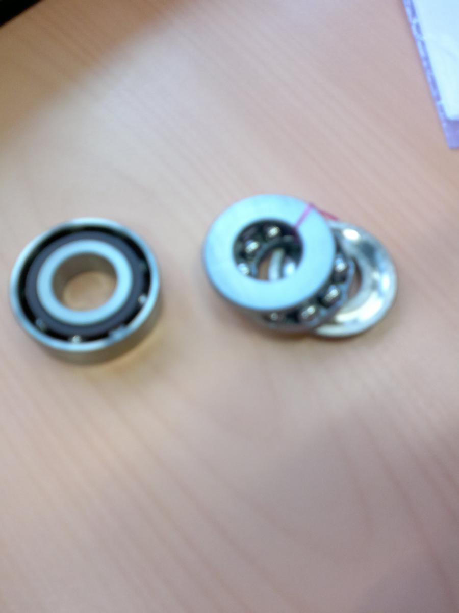

Nachdem es mir nun auch passiert ist...
Gibts schon ne haltbare alternative zu dem Lager oder einfach neues kaufen und hoffen das es diesmal hält.
Das ganze ist auf ner H5 mit den mitgelieferten Federn von lth gewesen.Wa bisher sehr zufrieden!
aber nun das...:wacko:
hab schonmal durchforstet aber noch nix fundiertes gefunden könnt ihr mir weiterhelfen.
gruß
Holger

du hast die diskussion um die andere hartz variante für MIT NEBENWELLENLAGER schon mitbekommen, oder?

naja, aus dem grund balstel ich gerade.
version 1 ist schon fertig
post-15011-0-80684400-1324217310_thumb.j
version 2 in der mache, morgen besorg ich mir das lager in neu ( das lager links kommt da rein)
post-15011-0-84874900-1324217350_thumb.j post-15011-0-48256200-1324217456.jpg
Bearbeitet von vespetta
@ motorhead ja die hab ich mitbekommen aber wie gesagt nix fundiertes weiter gefunden....
@ Vespetta sieht gut aus :wacko:
versprech mir von der 2. fast mehr...(...brauchst du tester? :wacko: )
