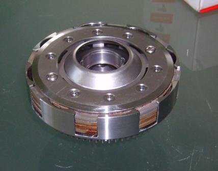

übrigens passt das ölleitblech ohne probleme auch bei der nebenwellenlagervariante der hartz4 rein, wie ich gestern draufgekommen bin:
die inbus spannschrauben musste ich jedoch wieder gegen längere m5 gewindestangen tauschen :wacko:
auch mit 10 original xl2 federn konnte ich das von hand nicht weit genug vorspannen, damit diese schrauben greifen...

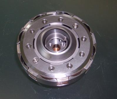

hier die ersten geschmacksproben für den polinizei:
druckglocke wahlweise für xl2 oder SF getriebelager
mir ist nicht ganz klar, warum die nebenwellenlager-variante eigentlich bis vor kurzem kaum bekannt war - wurde ja schon vor langer zeit hier im topic vorgestellt.
