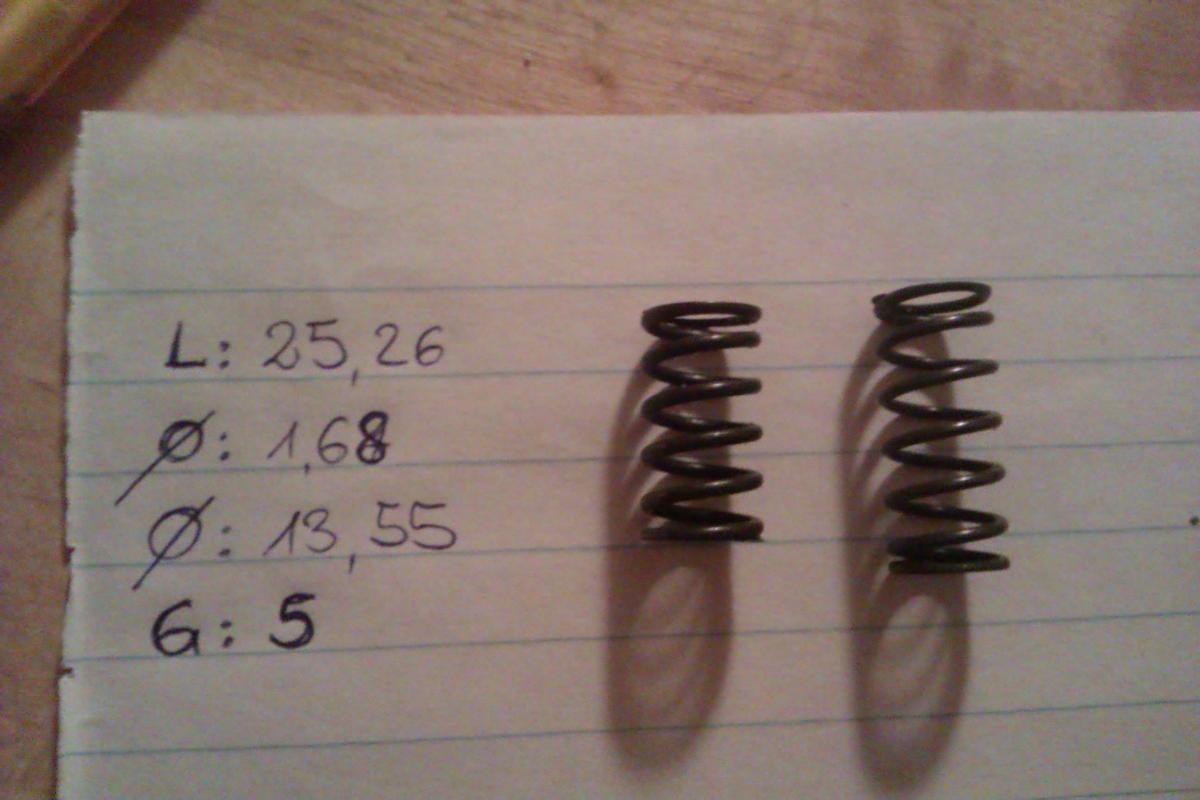

glaub meine h4 rutscht. reiben steigt nicht mehr richtig auf und dreht nur hoch.
die 10 federn wo ich der meinung war sie sind verstärkt sind es wohl doch nicht.
welche sind zu empfehlen (140 Sp09 bertha 33 keihin)
hast du deine federn vermessen?
drahtstärke/länge und windungsanzahl wären interessant

post-35980-0-64544800-1349339036_thumb.jpost-35980-0-30695100-1349339087_thumb.j
Da ich ja jetzt statt ca 30 PS mit 33-35 PS rechne, was für federn habt ihr da so dirn? 4 Carbonbeläge?
