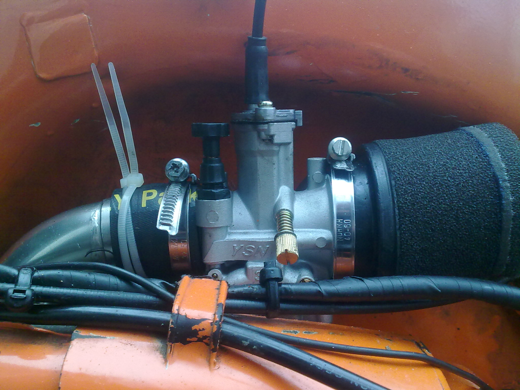

moin,
ich wollte eben mal schnell ne probefahrt machen. motor springt auf den 2. kick an. dann lass ich sie kurz im stand laufen. setzt mich drauf und fahre los. 1. gang im hd bereich fängt der motor an zu drosseln (4 takten), 2. gang das selbe, 3. gang er fängt wieder an zu drosseln (4 takten), gemisch magert ab und will dann ausgehen.
ich tippe mal auf sprit versorgung. was meint ihr?
setup:
malle 166
lhw lippenwelle
bloodmario ass
bgm 30er pwk
benzinschlauch so kurz wie möglich, tank 3/4 voll

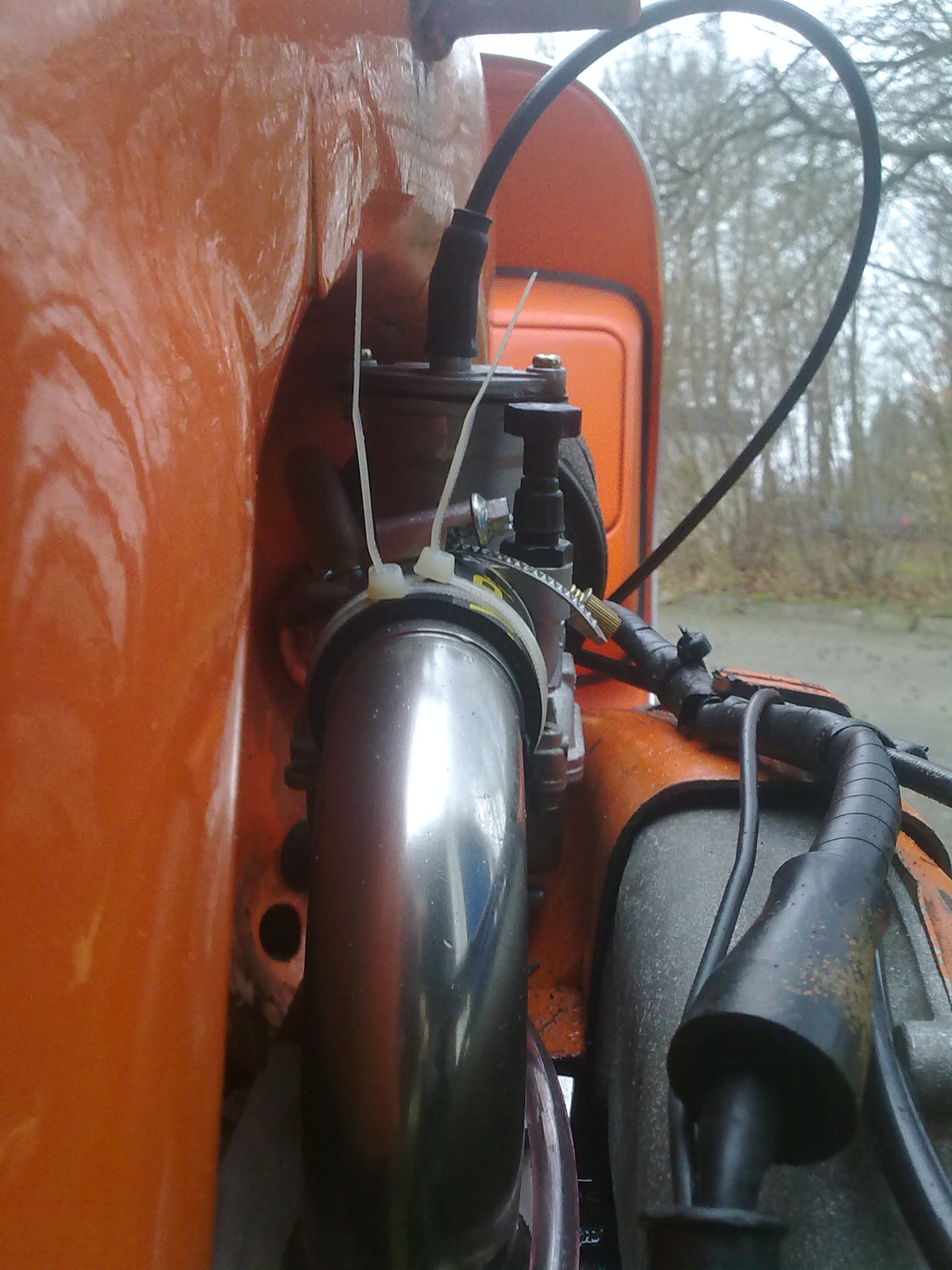

Schau mal ob der Benzin schlauch geknickt ist, fast das identische Problem hatte ich auch mal und da war der Schlauch geknickt. Das geile war...es passierte von einen auf den anderen Tag... ich denk mal das der schlauch seine festigkeit verloren hat...

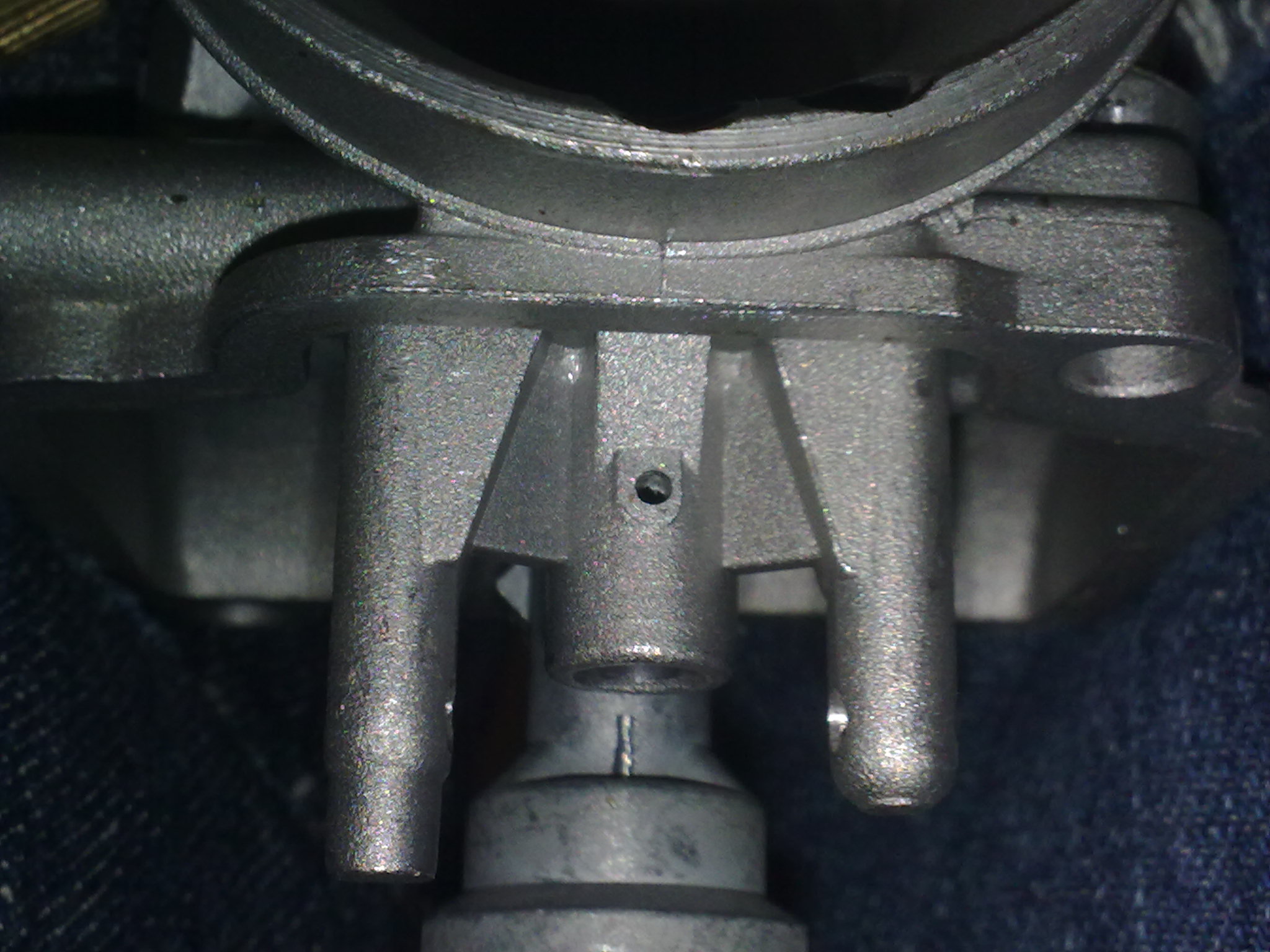

so war eben noch mal inner garage.
also gaser ist sauber und der schlauch ist auch nicht geknickt. und er steht eigentlich sehr gerade.
ich hab mal was davon gelesen das die ganzen keihin nachbauten, kleinere schwimmerkammern haben. stimmt das und wäre das noch nicht möglichkeit, auch wenn ich mir nicht vorstellen kann, das mein setup die kammer leer saugt.

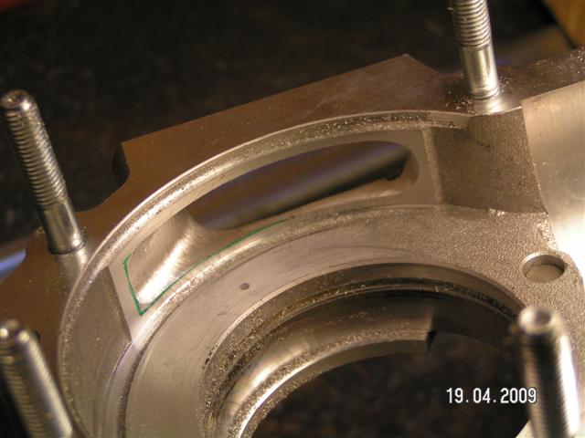

ich hab mir noch mal ein bild vom kaba geliehen. ich habe meinen einlass zwar nicht so extrem vergrössert, hab nach vorn und hinten ca. 1,5 mm mehr dichtfläche gelassen. könnte es daher kommen. zumal ich die einlasszeit mit 110° vor ot - 65° nach ot, nicht grenzwertig finde
bea meint noch bevor das geschrei gleich los geht, ja ich weiss die kabelbinder sind nicht ideal, hab mir vorhin leider eine schelle überdreht, und hatte keine mehr.
Stimmt. Ab HIER mal lesen. :thumbsdown:

vergaser ist nicht das problem, es ist meine dichtfläche. :crybaby::thumbsdown::crybaby:

was würdet ihr machen? einfach nen membran ansauger drauf und so fahren, oder motor auseinander welle tauschen und ds dichtfläche entfernen?
Der Drehschieber ist ganz sicher hinüber, wenn der Sprit sofort verschwindet.
Motor auseinander, Welle tauschen und Drehschieber weg, so würd ich es machen,
