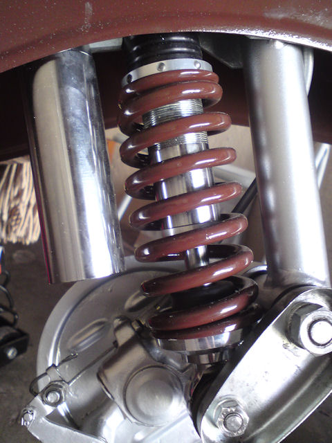

hab letzten Herbst ein Bitubo in meiner original PV Gabel verbaut. Schon beim Einbau ist mir aufgefallen, dass es recht eng zu geht an der Schwingenabdeckung. Nach nunmehr ~1000km und gelegentlich eigenartigen Geräuschen aus Richtung vorderem Stossdämpfer ist mir folgendes aufgefallen :thumbsdown:
Die Feder des Dämpfers (OutOfBox) steht unten beim Einfedern innen und aussen massiv an der Schwinge an. Bei genauerer Betrachtung ist mir aufgefallen, dass die Feder oben enger zu läuft was aber absolut keinen Sinn macht. Meine Vermutung ist nun, die Feder wurde ab Werk falsch herum verbaut :crybaby:;-):inlove:

Jetzt mit Bildern...
Gut zu sehen wie die Feder innen an der Schwinge schon Spuren hinterlassen hat, aussen steht die Abdeckung vom ersten Tag an :thumbsdown:
Der obere Ring der Feder ist deutlich sichtbar enger gehalten... Also denke die Feder ist falsch herum, was meint ihr und wie sieht es bei euch aus???

das ganze sah bei mir ähnlich aus. Scheint also normal zu sein.
Normal, nur weil sie in letzter Zeit so verkauft wurden? Ich hab einfach schon zuuuu viel erlebt mit Vespa Ersatzteilen, vielleicht hat auch ein unnormaler Typ bei Bitubo die Teile zusammen gesteckt...so machts auf jeden Fall kein Sinn. :thumbsdown:
