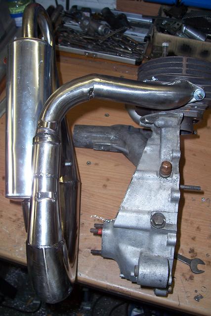

So,

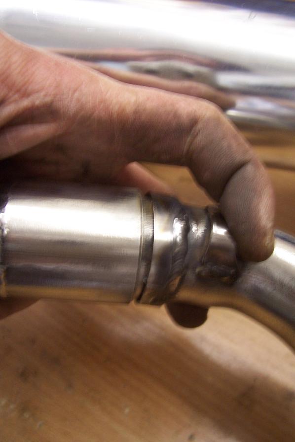

heute ist mein "Bastel-Kit" gekommen :crybaby: Naja, was soll ich da sagen ??? Das ist echt "nur" zum Basteln und passt 0,0......also war der Verkaufstext richtig!
Ich weis ja nicht wie besoffen der Typ war, der den Krümmer zusammengebraten hat...aber das muss schon sehr heftig gewesen sein :thumbsdown: Selbst mit zersägen usw...wird man da nicht ganz glücklich! => D.h. wird sich selbst nen 30 mm Krümmer zusammenschweißen der auch 100% passt. Ist nur die Frage für Kurz- oder Langhub ??? Werden wohl beide werden. Auch der Dämpfer ist ja mal mehr als nur lachhaft....wer sowas fährt ist selbst schuld!!!! Und das soll jetzt keine Werbung sein!
So, was werd ich an meinem "Hurricane" VSP - Verschnitt ändern:
- Passender 30 mm Krümmer mit evtl. 2 Viton Ringen
- 80 mm Dämpfer (280 mm lang) mit 90° Auslaßstück
- Alter Rohrbogen und Stinger (20 mm) werden einem Neuen aus V2A mit 25´mm (innen) weichen
Wenn das dann fertig ist, sollte der Auspuff durchaus brauchbar+fahrbar sein!!!

So,
Ich weis ja nicht wie besoffen der Typ war, der den Krümmer zusammengebraten hat...aber das muss schon sehr heftig gewesen sein :thumbsdown: Selbst mit zersägen usw...wird man da nicht ganz glücklich! => D.h. wird sich selbst nen 30 mm Krümmer zusammenschweißen der auch passt. Ist nur die Frage für Kurz- oder Langhub ??? Werden wohl beide werden. Auch der Dämpfer ist ja mal mehr als nur lachhaft....wer sowas fährt ist selbst schuld!!!! Und das soll jetzt keine Werbung sein!
MfG M

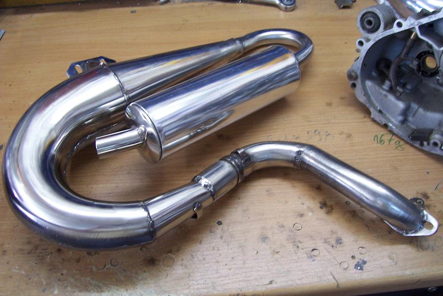

Lad doch mal bei Gelegenheit ein Bild von der Anlage hoch.

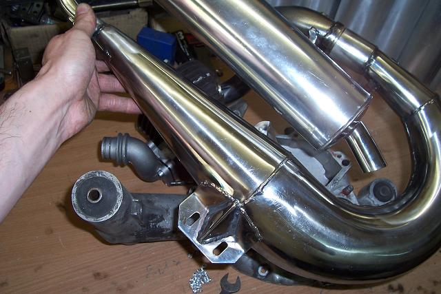

juhu meiner ist gestern auch angekommen :crybaby:
der soll mal auf mein SpassMiniMonster Polini75HP

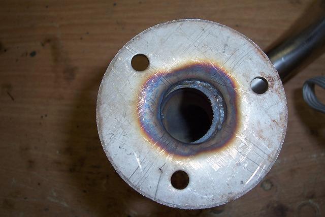

Also Verarbeitung is mal von A...! Entweder hat der Hersteller gemerkt, da passt was nicht und hat komplett aufgegeben, oder die gehören nicht entgratet :crybaby: und warum auch die Flansche mittig anschweißen, dann könnte sich ja Leistung entfalten ;-)
Also viel Bastelspass, aber Edelstahl scheint es zu sein, ich hatte nur noch keinen Magneten zur Hand! Mache ich morgen mal!
Aber optisch macht er aus einer Entfernung von 1m ohne Brille schon was her. :thumbsdown:
