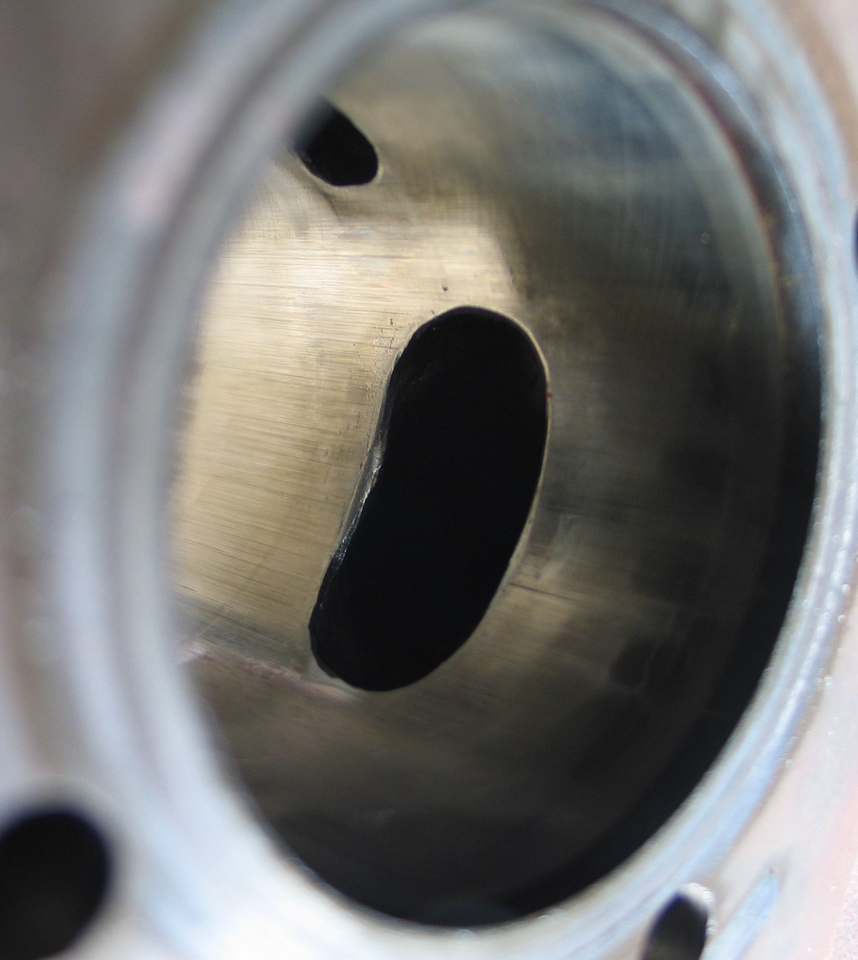

Der Zylinder selbst hat das alles recht unbeschadet überstanden,
Auslassseite:
die eine Überströmerseite:
und die Einlassseite:
Die Bilder vom Zylinder spiegeln etwas, obwohl der Blitz aus war. Es sind keinerlei spürbare Riefen zu ertasten. Einzig an der unteren Auslasskante ist ne Macke, aber eher im Auslass und nicht auf der Zylinderlaufbahn.

Ja, ist wohl im Auslass hängen geblieben. Die Polini Ringe sind ja nicht zu
empfehlen, wenn man was am Auslass gemacht hat. Bau die GS-Ringe rein und du
wirst wohl Ruhe haben. Zylinder eventuell einmal durchonen für einen neuen
Kreuzschliff, damit sich die Ringe besser einlaugen können. Motor würde ich
aber trotzdem aufmachen und mir den DS noch mal genau anschauen und um sicher
zu gehen, dass nichts im Kurbelgehäuse gelandet ist. Wird aber höchstwahr-
scheinlich gleich zum Auslass raus gegangen sein, da auch keine Spuren am
Kolbenhemd.
Edit fällt auf, dass du schon Membran fährst. Also wird der DS kein Thema sein ;)
Jonas
Bearbeitet von Jonas B.
Ist sicher durch den Auslass bedingt, die Poliniringe können das, wie schon erwähnt, nur etwa 100-1000km ab. Sieht aus wie 2 Kolben von meinem Polini (67%), erst beim Dritten hab ich geschnallt, dass es da bessere Ringe (in meinem Fall verkleinerte Malossiringe) braucht.

Dein Schadensbild ist leider nicht unüblich! Habe 2 Polinimotoren die mit den ori. Ringen bisher problemlos laufen( mit verbreitertem Auslaß) allerdings hatte ein Kumpel von mir jetzt auch schon 2 mal das Einhaken an der unteren Auslasskante. Der hat jetzt die passenden GS-Ringe bekommen und sollte in Zukunft Ruhe haben. Solltest Du vielleicht auch drüber nachdenken.

Also danke an alle, die mir hier ihre Eindrücke geschildert haben. Damit wurde mein "Bauchgefühl" bestätigt, kein Hitzeklemmer, sondern Material / Charge der Poliniringe war wohl die Ursache...
