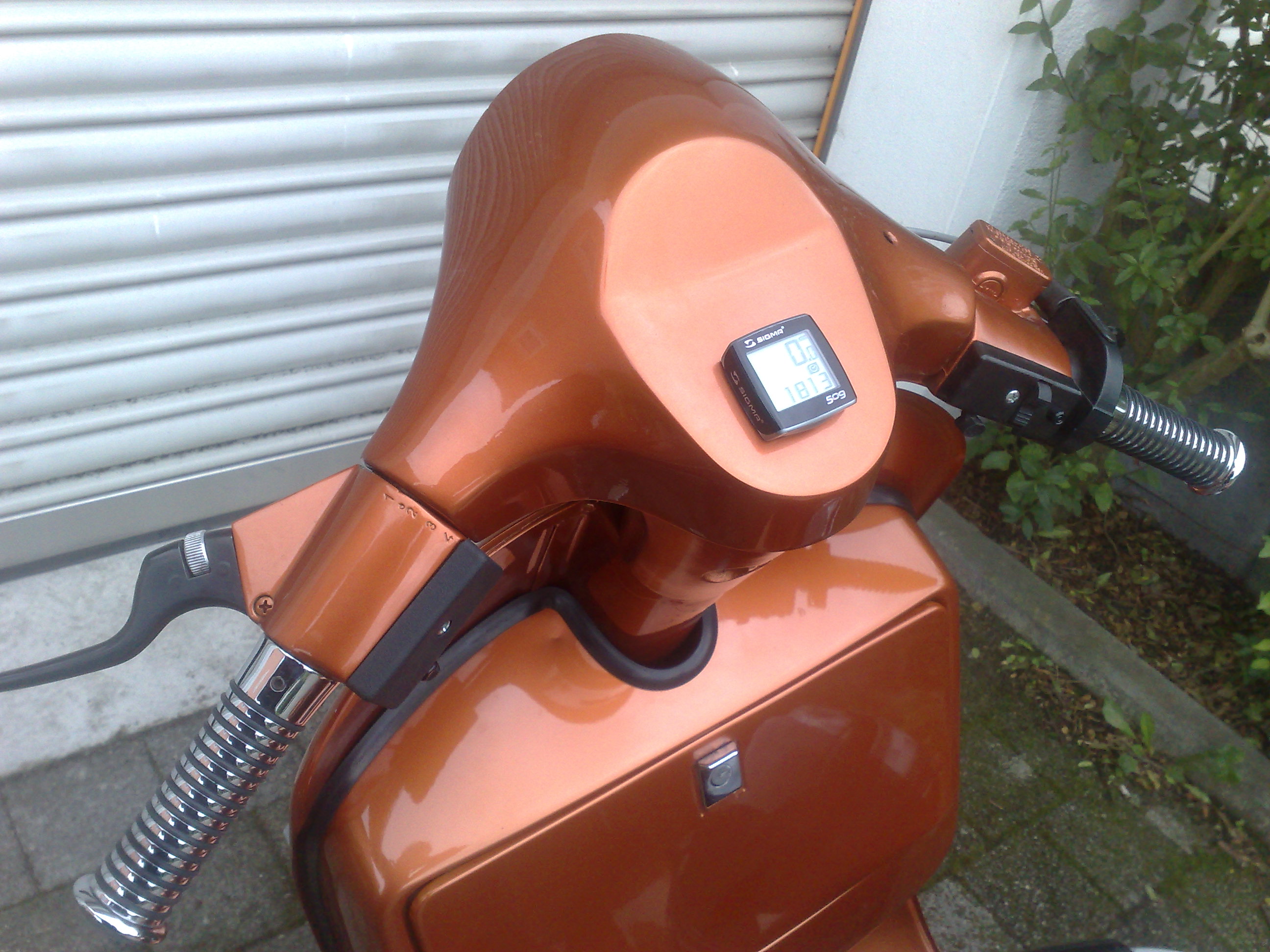

ganz doof....die gute alte Knete hilft da super :thumbsdown:...kost in der Spielwarenabteilung 1,50€ und so ein Packet reicht
für ca. 20 Tachos :crybaby:
Hab ich nun schon bei 2 Tachos so gemacht....hält super...
Bearbeitet von dorkisbored
  • Antworten 71
Der Vorteil ist vor allem, das man den Tacho immer wieder ohne Probleme raus bekommt (Batteriewechsel z.Bsp.) ohne was an der Befestigung kapott zu machen.

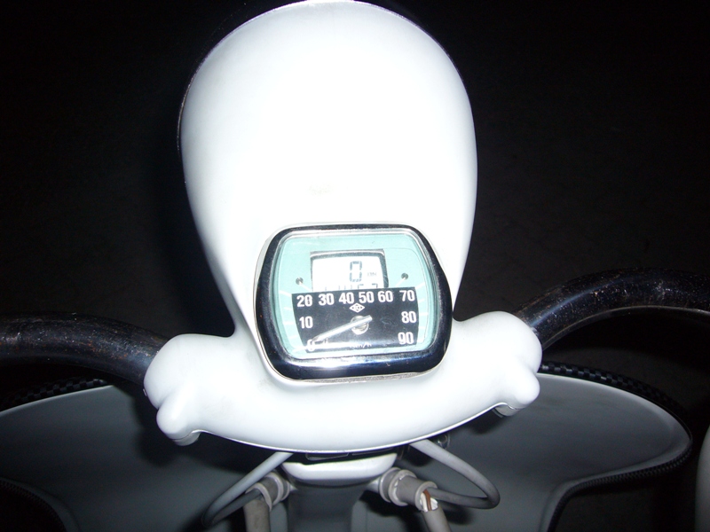

jajaaaaa,ist ja ok,bin ja schon da. Ich muß gestehen, ich bin momentan ein wenig mehr auf dem Autotuning-Trip. Die Garage, in der der Roller steht,ist sooooooo kalt.
Also,so habe ich das gemacht:
Ich habe die Knöpfe von einem Kumpel durch Kabel ersetzen lassen,an die ich früher einmal PS2-Kontroller-Knöpfe gelötet hatte;momentan sind,wie man sieht,noch keine Knöpfe dran. Ich wollte mir was eleganteres überlegen mit geschwungenen, gummierten Knöpfen, die ich entlang der runden, weißen Kante versenken möchte.
Mein TÜV war übrigens nicht begeistert von der Idee, den orig. Tacho wegzumachen.
Falls jemand Interesse hat,kann ich auch bei Gelegenheit noch einige Bilder von der vorgehensweise einstellen.
Der Tacho wir rückseitig mittels eines Bügels gegen die Tachoabdeckung gedrückt,so daß er ganz leicht zum Batteriewechsel entnommen werden kann. Die Scheibenabdeckung habe ich abgeklebt und in Perlmutt mitlackiert.
Gruß,Vicino
