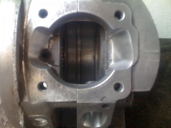

ja ok werde ein anderes geheuse benutzen , hab noch welche vorraetig ,zu den faesarbeiten das ist nur die grobe fassung und muss noch geglaettet werden
wenn ich ein neues geheuse nehme soll ist den einlass so wie beim polini machen oder so tief runterfaesen wie beim malossi ?
Würds den Einlass auf Polini Fräsen!

Fräsarbeiten sind zu 90 % ferti...
hab geschliffen was das zeug hält haben sich die knapp 10 stunden fräs/schleif/polier - stunden bezahlt gemacht ?
bitte um kritik
sieht gut aus ,ich hätte halt den ansauger nicht soo groß gefräst (bremst glaub ich die strömungsgeschwindigkeit)!
sonnst würd ich nix gegen sagen ! ;-):thumbsdown:
