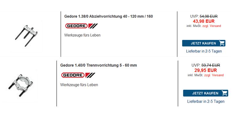

Hab mir jetzt diese beiden Gedore-Teile gekauft.
Geht super damit und der Abzieharm ist sicher auch mal für den ein oder anderen Fall praktisch.
Das Trennmesser ist unten sehr flach, wenn man es sauber spannt kommt man gut unten zwischen Welle und Lagerring rein.
post-22918-0-18518900-1328714948_thumb.j

Ich werde mir wohl auf jeden Fall mal die Werkzeuge von bloodmario zulegen.
Zumindest das Trennmesser. Die fummelige Abflexerei des Lagerrings
gehört dann der Vergangenheit an.
