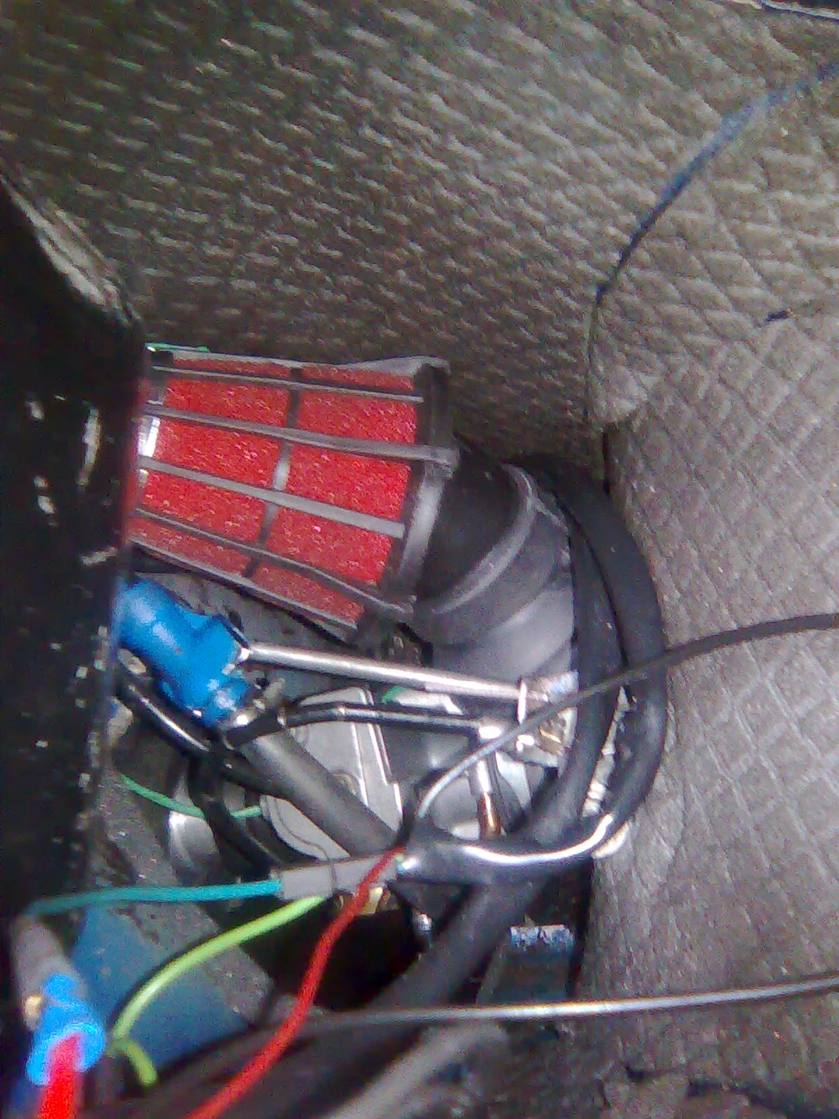

Vergaser hab ich zur Probe reingesetzt. Jetzt überleg ich wie der Luftfilter am Besten dran passt. Einen dermaßen engen Gummibogen wirds in der Größe vermutlich nicht geben, ev. so eine Art Schlauch mit Spirale drin... Mal schauen was es gibt.
Wieso Luftfilter? Ich würd den einfach weglassen. Fahre schon jahrelang ohne Luftfilter bei Gaser im Rahmen.
Wenn du unbeding einen montieren willst, guck dich mal bei den Lambretta´s um:
