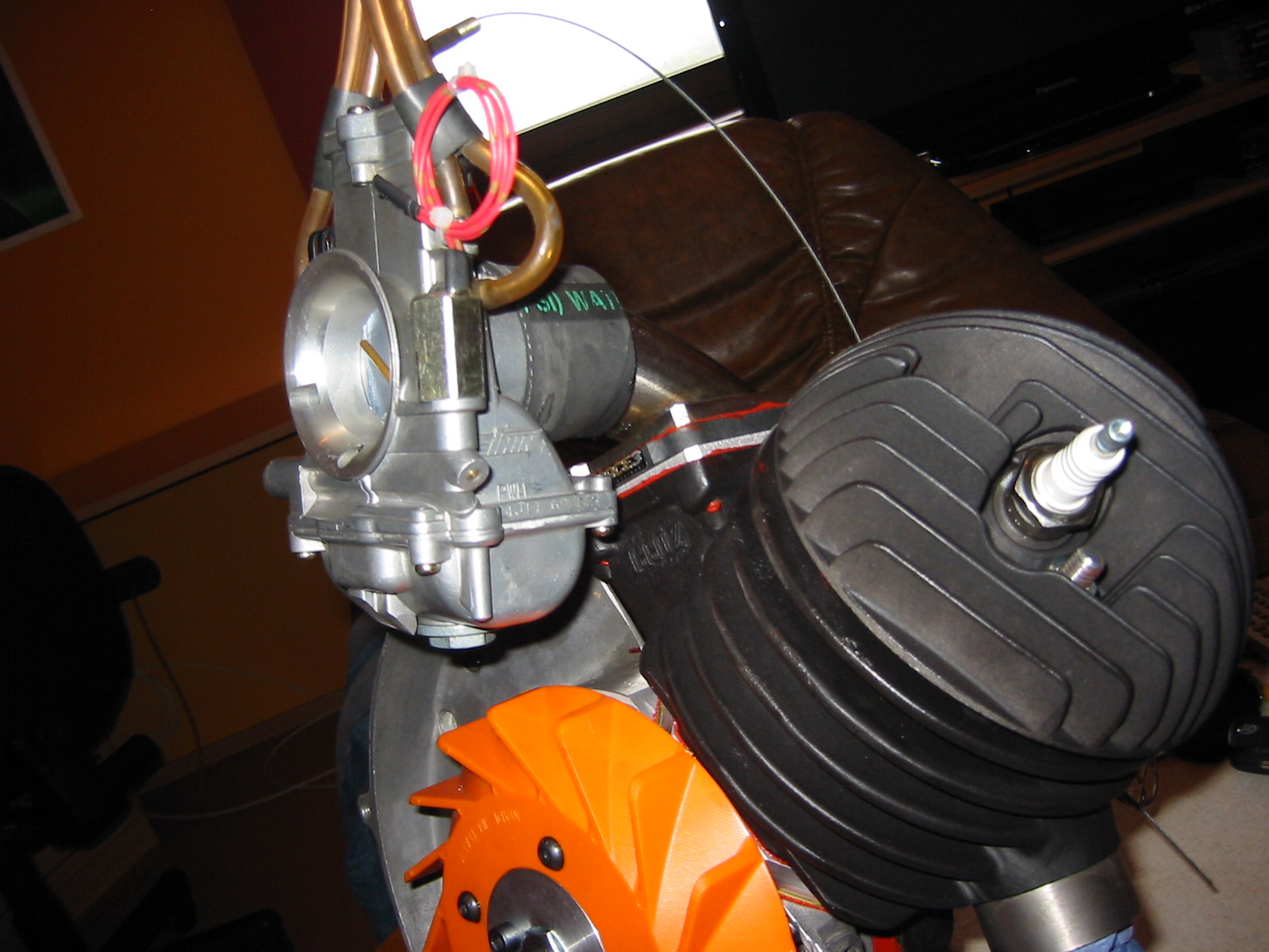

Mit dem Mikuni TMX34 dachte ich einen rieeesen Vergaser zu haben, naja aber so schlecht wird er nicht sein oder?
hast du den 34er Schrägstrom?
ist auf jeden Fall ein geiler Gaser, etwas zickig beim einstellen, aber saugeil.
Ist ein Flachschieber, aber Schrägstrom??
Schieber rauf dann gehts grad durch :thumbsdown: also Horizontal falls das gemeint war..
Schieber rauf dann gehts grad durch :crybaby: also Horizontal falls das gemeint war..
ist der schieber im 90° winkel zum Loch?
auch wenn es kein schrägstrom ist, mit Mikuni machste im prinzip nichts falsch.
Klar ich find keihin besser, aber das ist eher nur subjektiv, einen wirklichen Vorteil gegenüber mikuni hab ich noch nicht gefunden.
bau drauf, und fahre :thumbsdown:
