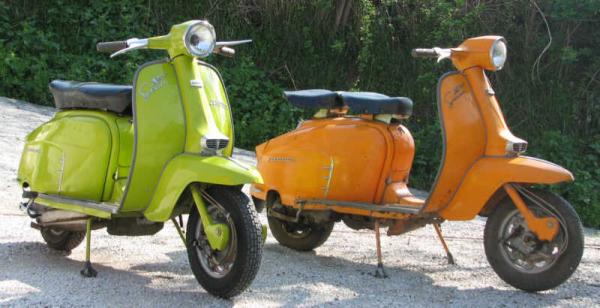

Nachdem ich mich nun auch ein bisschen in die Materie eingelesen habe stellt sich natürlich die Farbfrage: Ist das tatsächlich eine der mysteriösen SX150 in arancione 8037 ?
Hauben und Kotflügel sind definitiv nachlackiert allerdings ist unter den Lackabplatzern auch orangener Lack. Sonst wurden ein paar Stellen mit der Dose übergejaucht – das sieht man recht deutlich. Der Rest ist aber sicher Originallack – der hat auch ne ganz andere Qualität.
Aber seht selbst. Irgendwie ist es mir auch egal, denn die Sx hat einfach ne schöne Patina und wird auch nur poliert. Die Technik bekommt auch nur ne Komplettüberholung – getunt wird (erst mal) nicht. Ich werde das ganze hier mal im Topic dokumentieren und meine Fragen stellen. So und nun die Bildchen :crybaby: :

Nicht die gleiche Farbe wie diese SX 200 vom Rimini Lambretta Centre?
Orange
Hmm, das wäre dann "yellow ochre". Meine kommt mir aber - zumindest wenn nicht voll die Sonne draufknallt - doch sehr orange vor. Ist aber extrem lichtabhängig. Allerdings ist meine auch ein früheres Modell als die verlinkte 200SX. Da funktioniert die Theorie des Farbtests fürs Nachfolgemodell nicht.
Ich glaube, das ist ehr, dass das dieses hier ist (geklaut aus dem grünen Topic):

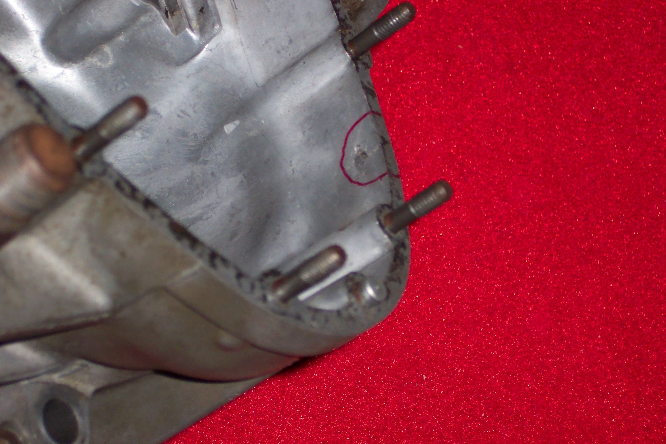

Die Motoröffnung und Reinigung brachte einige unschöne Dinge ans Licht.
Der Klemmer war ja vom Vorbesitzer schon angekündigt. Werde hier Mal vom Motorenbauer meines Vertrauens den Zylinder vermessen lassen und dann wohl bohren...Die Kombination ausgelutschter Zylinder und neuer Kolben war wohl nix.
Im Block hatte sich der Kickstarter-Mechanismus zerlegt. Seegerring (Nut im Kickersegment ist fast nicht mehr vorhanden) und Scheibe flogen munter im Getriebe rum und haben wohl den Riss im Gehäuse verschuldet.
Ich tendiere an dieser Stelle zu Kaltmetall - andere Meinungen?
Insgesamt ist alles ordentlich ausgelutscht. Die Kupplung im Eimer. 1.Gang mit Karies zum Kicker.
Schaltklaue austauschen? - Der gesamte Motor bleibt übrigens original.
Tauscht mann die Kette in so einem Fall sowieso? Ist ja nicht so der Posten...
Falls also jemand eines der zerstörten Teile in gut rum fliegen hat - macht mir bitte ein Angebot - siehe Signatur.
Mein Ziel ist so wenig wie möglich zu verändern- so ja ein Patina-Gefährt bleiben. Und der Motor soll dazu passen (ja,ja - ich weiß -oanser muß...irgendwann)
Ich würde das Gehäuse auch schweißen lassen.
Schaltklaue sieht m.E. noch ganz gut aus. Wiedereinbau erscheint mir allemal besser, als (indischer) Nachbaukram.
dito: schweissen und schaltklaue wieder einbauen. insbesondere da italienisch. wobei ich ja indisch mittlerweile sogar noch besser finde als spanisch. hab da 2 spanische gebrochene klauen daheim liegen. (m)eine war sogar NOS, bzw. aus einem block der noch nie auf der strasse war. bau da nur noch was ein wo innocenti unten drauf steht. die leichte abrundung macht gar nix. falls du sie doch tauscht, nimm ich die gerne.
jetzt eine sache in eigener werbung: wenn du schon so weit bist mit dem zerlegen, wie wärs mit einem motorschraubenset? hab da zufällig :thumbsdown: sowas herumliegen. :crybaby: fürs schweissen müssen ausserdem eh die stehbolzen raus.
Bearbeitet von madmaex08
Gut - die Klaue bleibt. Motorblock werde ich mich dann ums Schweißen kümmern. Gibt´s da Erfahrungen mit verschiedenen Anbietern?

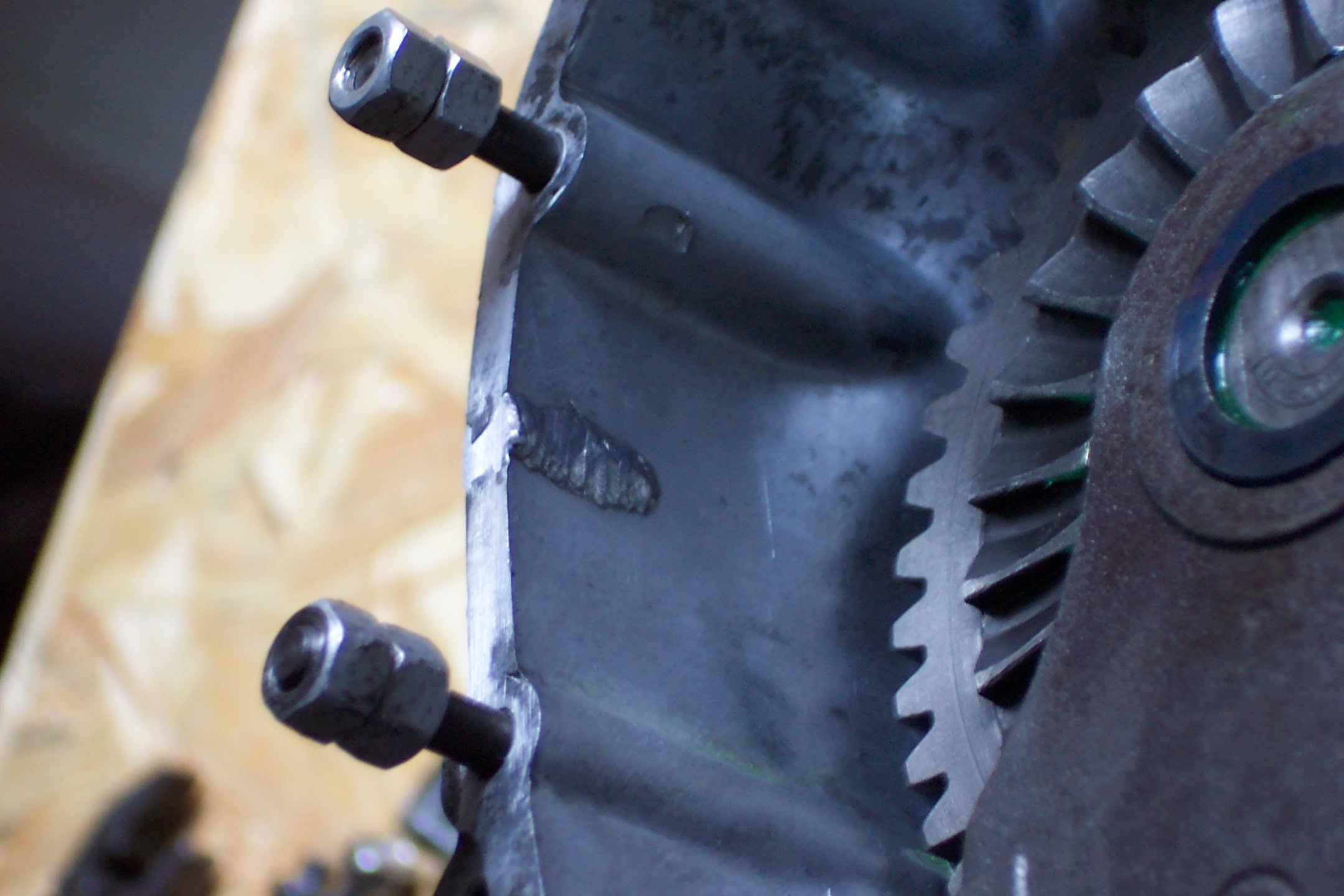

Hmm, genau an der Stelle hatte mein 125 Special Gehäuse auch nen Riss (selbe Länge wie deiner), Fläche innen sieht auch sehr ähnlich aus. Sonst war im Getriebe aber alles OK - dachte auch erst da hätte sich was mit dem 1. Gangrad verkeilt, allerdings ist da ja noch gut Luft hin?
Habs Lasern lassen, bin ich zufrieden mit.
