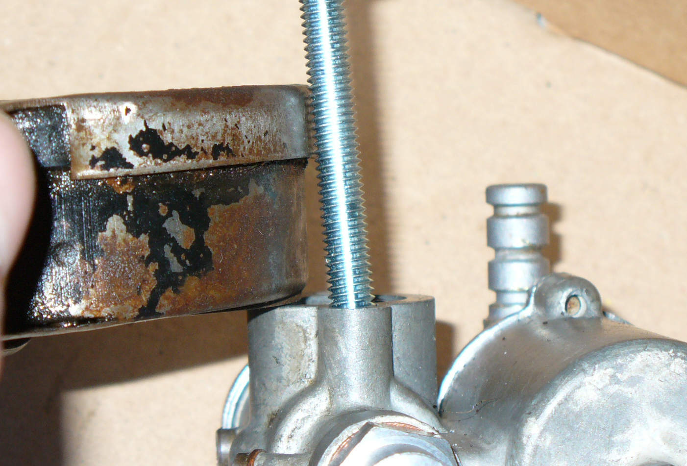

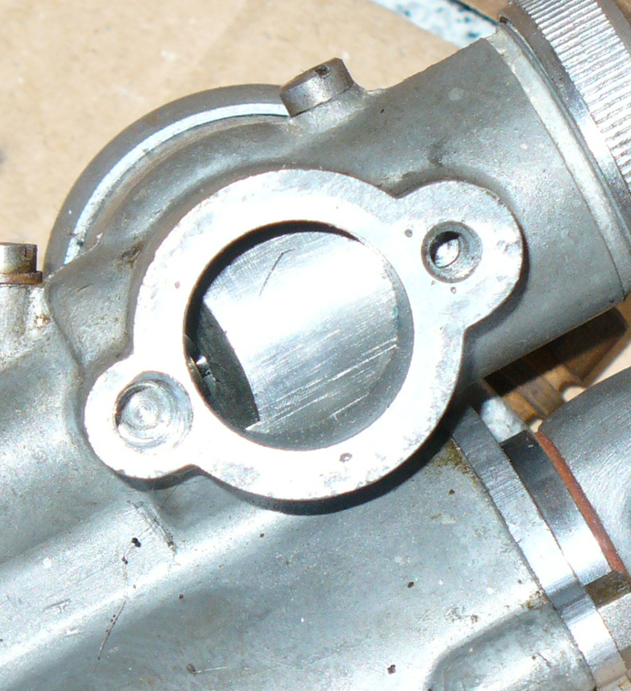

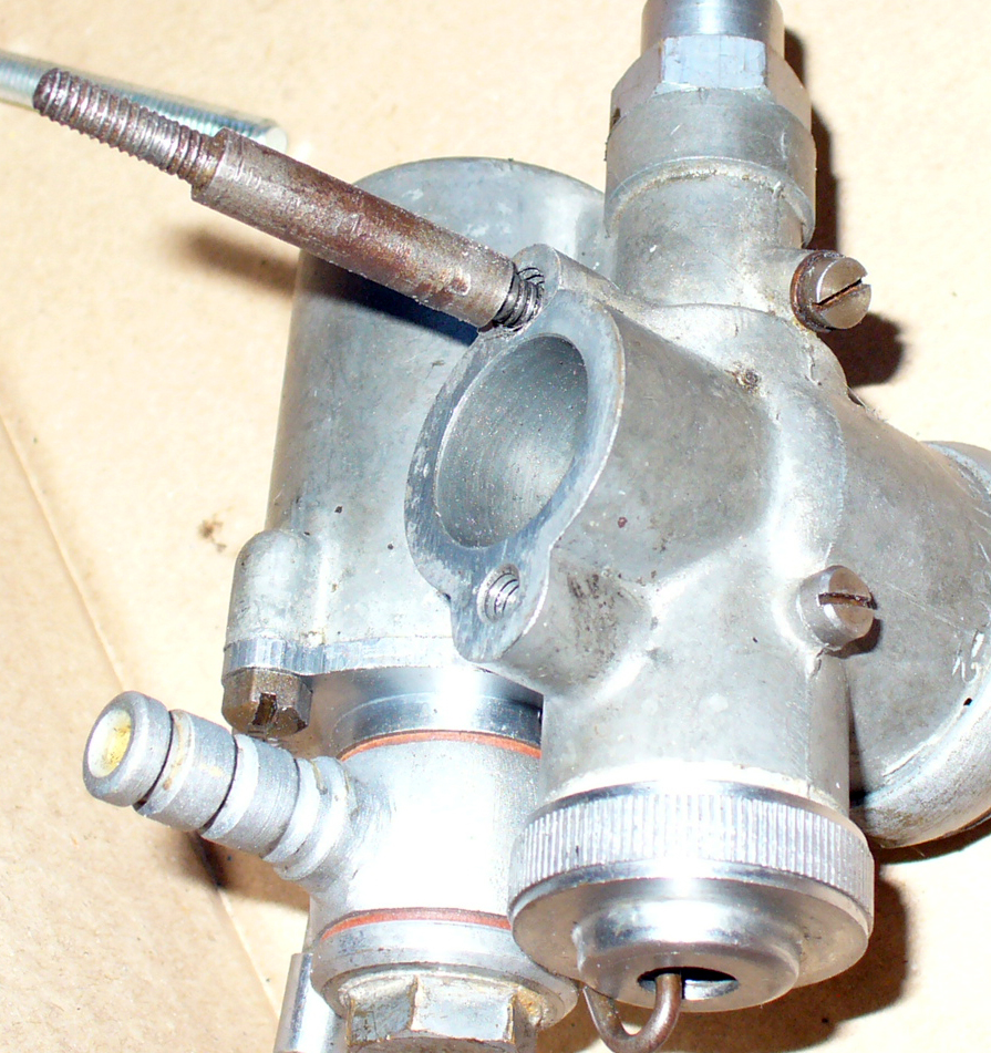

Folgendes Problem:
Gewinde wurde vom Kollega neu geschnitten, leider total schief.
Besteht die Möglichkeit, den alten Stehbolzen M4 in ein schiefes M6 Gewinde rein zu kleben?
Welche Kleber sind hier sinnvoll bzw. hält der Kleber auch den Stehbolzen beim Anschrauben des Luftfilters?
Klassische Schraubenkleber haben ja keinen Sinn hier, aber gibt es keine 2 Komponentenkleber, die den Stehbolzen einigermaßen halten?
Danke
Bearbeitet von rueckwaerts
da nur Luftfilter, würd ich das Loch mit Kaltmetall verschließen, aushärten lassen und M4 neu schneiden...
Muß ja nix halten das Ding....
würde sagen ja, wenn man da fürn nen luffi nich wie ein jeck bei geht :thumbsdown:
der zweite bolzen kann dann ja was festern angezogen werden
Dreh eine M6 Schraube rein , klebe sie mit Locktite Endfest ein und schneide sie danach bündig ab. Dann kannst du in die Schraube ein neues M4 Gewinde schneiden, fertig.
