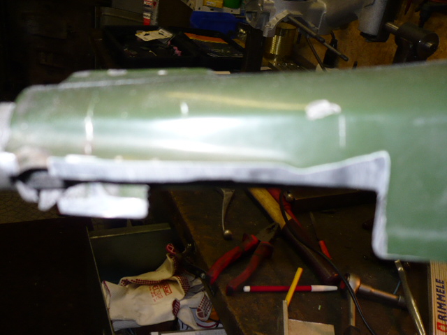

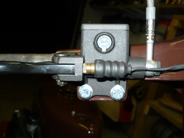

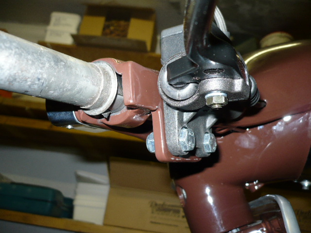

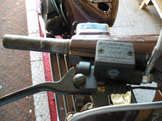

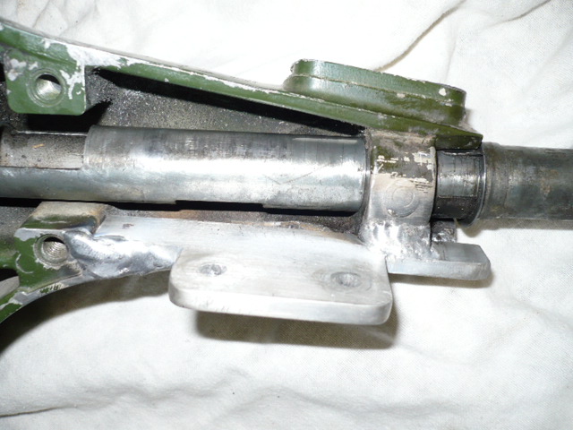

Hab den Umbau jetzt im Winter gemacht,war eigentlich ganz OK.
Hier noch ein paar Bilder.
So siehts zur Zeit aus.
Bin halt so weit wie möglich Richtung Licht gefahren mit dem ganzen,das der Bremshebel
nicht sooo weit raus steht.
Bearbeitet von littel78
