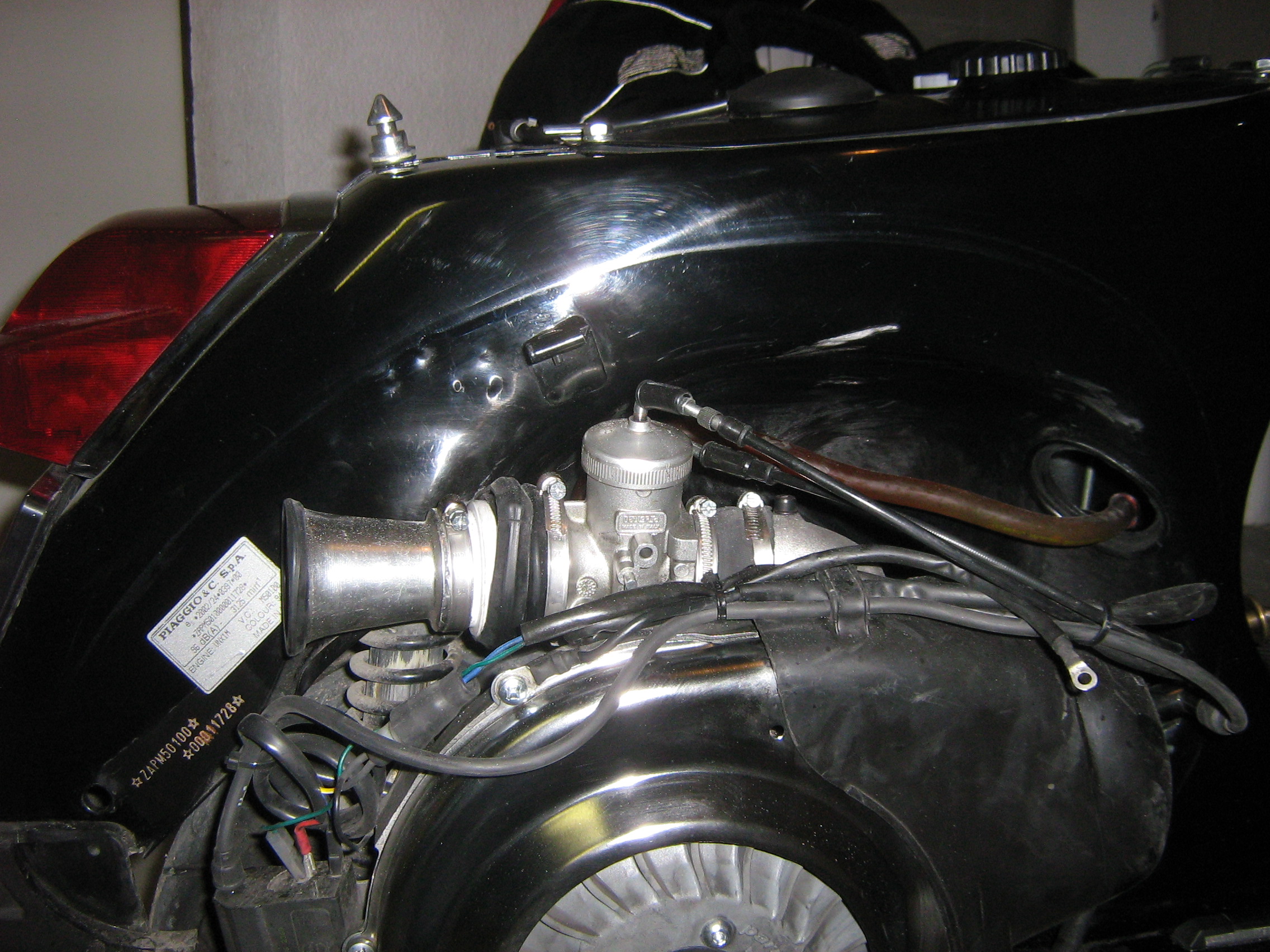

So Motor ist auch fertig und endlich richtig abgedüst,Dank eines Kartfahres.
Quattrini 172 M1XL
PX 200 60 Hub Vollwangenwelle
Steuerzeiten 130/192
Quattrini 172 M1XL
Dellorto VHSH 30 CS
Hauptdüse 155
Nebendüse 65
Nadel K 22,Clip 1 ganz oben
21/68
Parmakit Zündung
Ansaugtrichter
Scorpion Auspuff
Da ich eher in der Bergwelt unterwegs bin passt die Übersetzung,sonst wäre 22/68 idealer in der Ebene.
Hatte zu erst den RZ Mark Two montiert. Ging von der Lautstärke gar nicht.
Der Scorpion dreht mit der 21/68 weiter und Durchzugs stärker,als der RZ mit 22/68.21/68 war mit dem RZ nicht fahrbar.
Andauernd am Schalten und drehte nicht wirklich
Bearbeitet von skorpion
Hier noch Bilder vom Motor bzw. Vergaser.
Passt eigentlich alles perfekt ohne etwas zu modifizieren.
Der Vergaser steht viel besser,gerade zu perfekt, als beim Membran block übers Gehäuse.Viel mehr Platz.
post-27933-052048100 1280518692_thumb.jp
post-27933-053777300 1280518737_thumb.jp

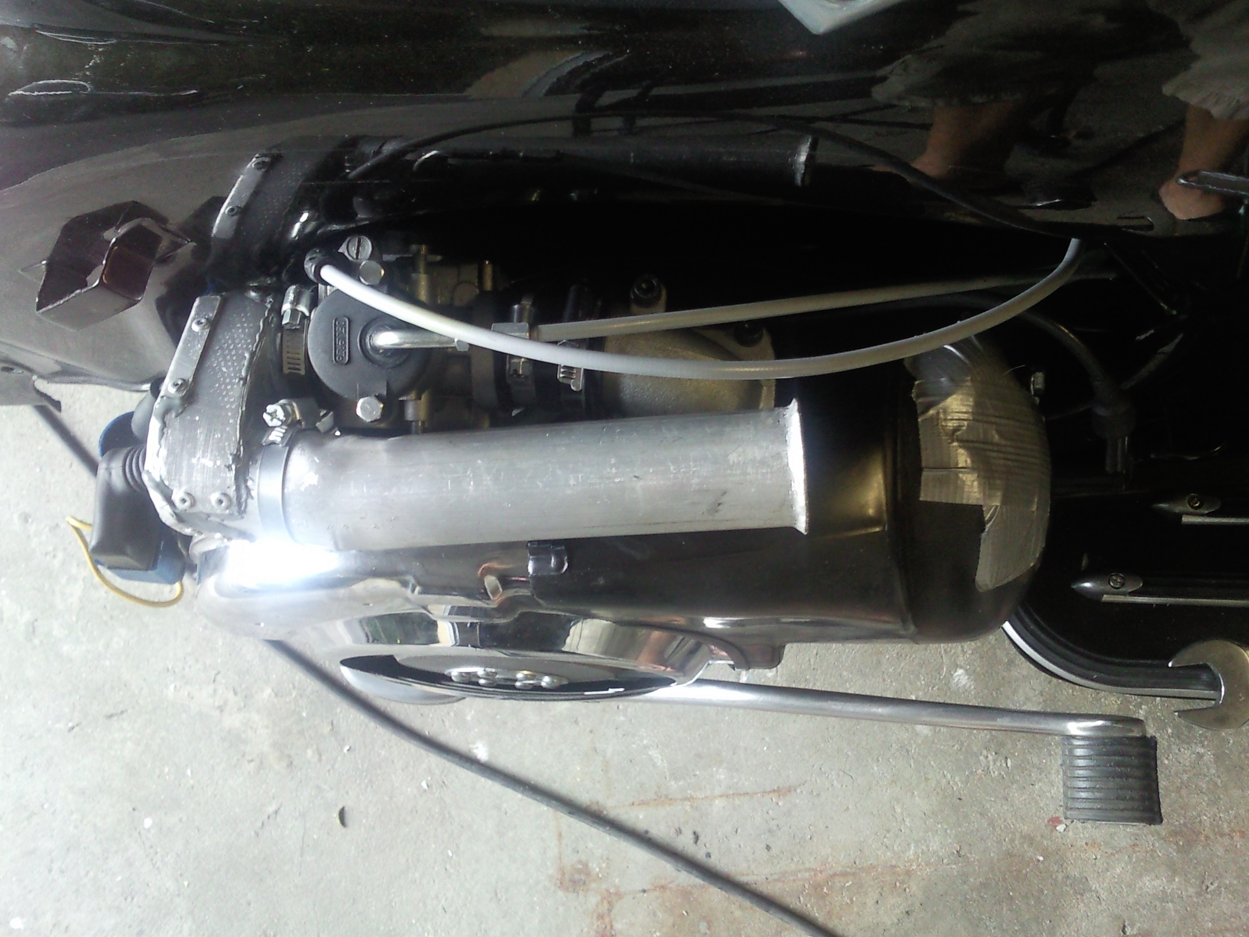

jetzt endlich mal meine fotos!
ich habe einen gewebeschlauch genommen, den ich mit einer schlauchschelle am vergaser befestigt habe (28er).
damit das ganze nicht abrutscht, musste ich den rahmen hinter dem schlauch ein bißchen eindengeln.
in den gewebeschlauch habe ich ein abgewinkeltes rohr gesteckt und darauf habe ich den ram air mit adapter (die normalen adapter, die man normalerweise auf den vergaser schraubt, b-n-o hier aus dem forum hat davon sehr gute nachbauten!) befestigt. funktioniert hervorragend!
trotz alledem muß ich tigerente zustimmen - ohne luftfilter hat er merklich mehr leistung!
mir war das risiko mit dem dreck aber auch zu hoch...
post-24203-071355300 1281106969_thumb.jp
post-24203-048105000 1281106975_thumb.jp
Bearbeitet von bjoernHL
bjoern,
ich glaub du solltest unbedingt versuchen da einen größeren rohrquerschnitt zwischen gaser und luftfilter zu bekommen, schaut ziemlich eng aus...
ich hab einen alten malossi filter genommen
den da: http://www.scooter-center.com/scoweb/pages/productdetail.grid?product=288621644687392&target=productdetail&category1=C%3AC_V&category2=CAT
nur außen das gitter verwendet und seitlich eingeschnitten (am großen durchmesser) um auf den ansauggquerschnitt zu kommen und direkt auf den gaser geschraubt, strumpfhose drüber und gut is.
funktioniert relativ gut, fast kein verlust gegenüber ohne.
die strumpfhose ziehts nicht mal wirklich nach innen.
das war für mich bis jetzt die beste lösung... sogar der vergaser hat es ohne groß umdüsen weggesteckt. :thumbsdown:
