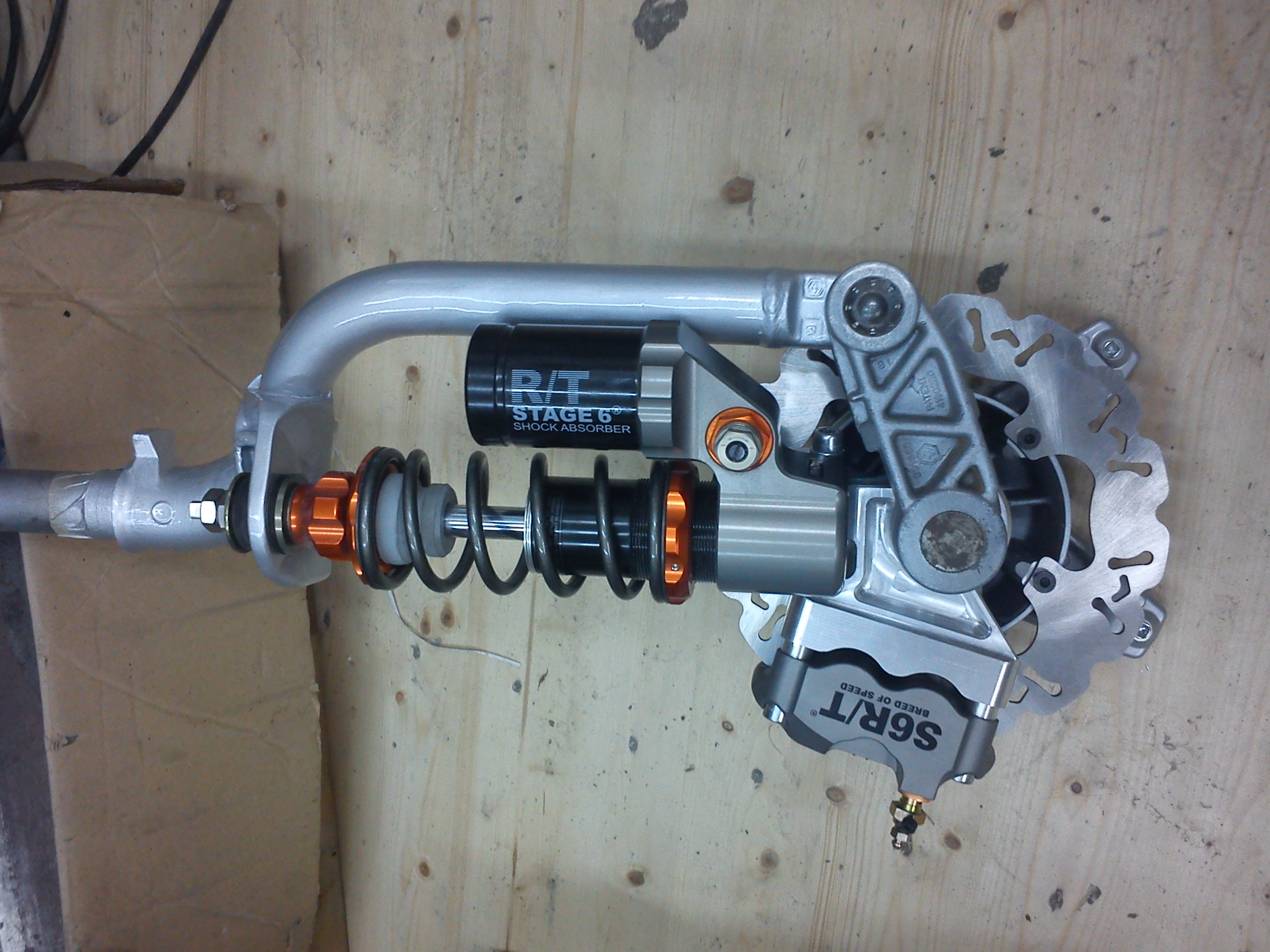

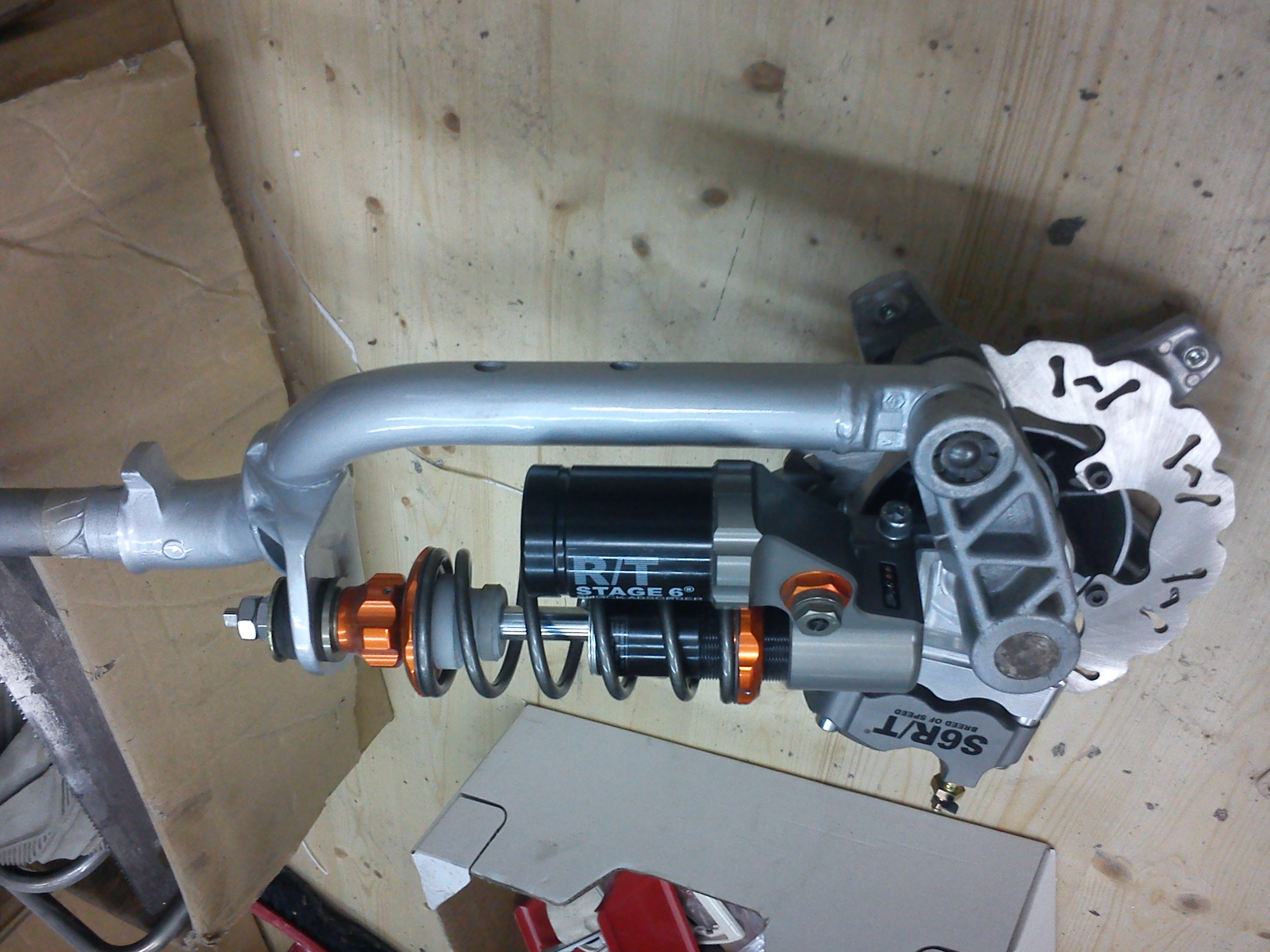

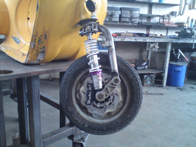

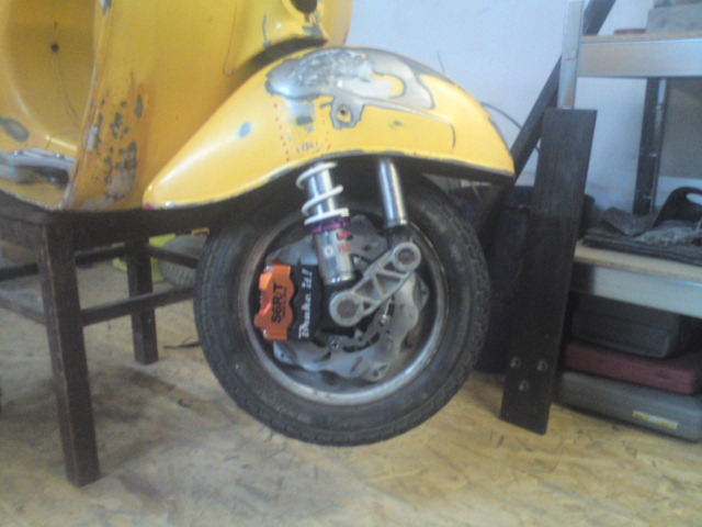

Hab Heut mal grobmotorisch den Spurversatz gemessen.
Liegt irgendwo bei ca. 5mm.
Also - vernachlässigbar oder sollte geändert werden, durch Verdrehen der Schwinge - sofern abgesägt?
Anbei ein paar Bilder (war leider zu schwierig alles auf einmal zu halten und ein Foto zu machen :wacko: )
V50-Gabel
PK-Gabel Umbau
Messfehler miteingeschlossen ;-)
josef
post-13473-089095400 1303146820_thumb.jp
post-13473-014055800 1303146855_thumb.jp
post-13473-004567800 1303147147_thumb.jp
post-13473-078462900 1303147166_thumb.jp

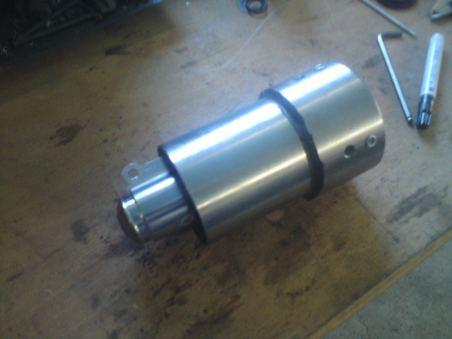

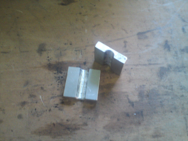

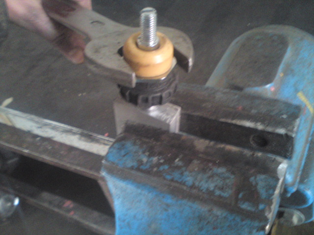

Da mir das auch nicht so hundertpro gefiel hab ich mal den RS24 gekürtzt.
Noch dazu ein paar Fotos wie man ihn zerstörungsfrei zerlegt.
Nur Bilder - Kein Text (Stoßdämpfer ist jetzt 1cm kürzer!)
Nochmal anschauen und Meinung bilden.
Gruß und guten Abend
josef

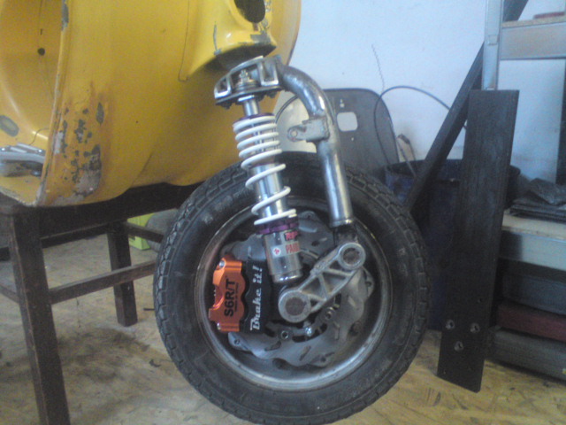

die hat noch kein tachoaufnahme. kontruiert ist sie aber inzwischen mit tacho. war/ist das erstmuster für alex seinen racer... da am WE ja das erste rennen ist kann ich die bilder jetzt auch mal posten :wacko:
und ja. oben ist geschweist....
