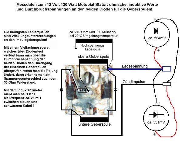

Schaut so aus, als hätte der sammba-Lutz die Motoplat 12V 130W LiMa mit 2-Weg-Gleichr.
Dazu schreibt der motelek-Ewald (nochmals herzlichen Dank für seine Super-Seiten!) von vielen Problemen.
Deswegen würde ich den Konus ausmessen und auf die Suche nach einem passenden Polrad gehen (oder anpassen...).
Dann eine moderne LiMa für CDI einbauen.

Diese Motoplat 12V 130W schaut halt anders aus:
Nanu??
Sehe ich da eine in der Lichtmaschine integrierte CDI?
Und brauche denn nur noch ne Zündspule?!?
Jetzt bin ich total verwirrt...
Bearbeitet von sammba
Nö, das rote Ding ist die CDI/Zündspule.
In der ZGP ist der Pickup mit seinem Widerstand und Dioden.
Ist halt so bei der Motoplat. Deshalb paßt auch nix fremdes dazu. :thumbsdown:
Was spricht denn nun dagegen, eine PX Zündbox zu testen?
Den Anschluss "w" direkt auf Masse Rahmen legen,
Anschluss "r" der Zündbox (Pickup) mit dem schwarzen Kabel der Motoplat verbinden,
Anschluss "g" mit dem blauen Ladekabel der Motoplat verbinden...
den zweiten "g" Anschluss zum abschalten...
oder klappt es aufgrund der integrierten Dioden nicht?
  Am 15.5.2010 um 13:44 schrieb sammba:
Beim Motoplat ist der Zündimpuls der Ladespg überlagert, dementsprechend liegt der Thyristor genau andersrum zur Masse.
Bei der Ducati ist Lade- und Impulsspule auf Masse bezogen.
Bis jetzt weißt Du auch noch nicht, ob die Motoplat-LiMa wirklich geht - das ohmsche Durchmessen ist nur eine Grobaussage.
