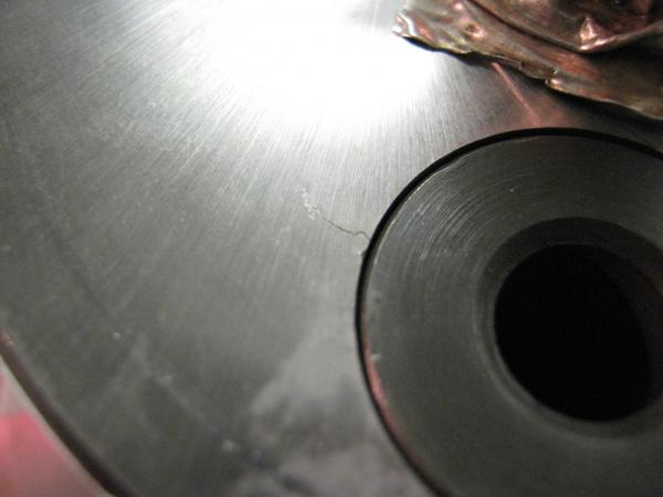

Hey also ich hab auch so ne welle.
Bei meiner erstes waren um den Hubzapfen kleine Spannungsrisse !! also drauf achten, wurde aber anstandslos vom sck umgetauscht.

drum herum oder nur einer an der dünnsten stelle?

Hey
ähm das war einer nach links und einer nach rechts.
Ich hab aber trotzdem keine Bedenken eine solche einzubauen, da die neue Welle keine risse hatte.
Soll also kein Abschrecken sein, ehr ein Aufpassen ^^.
