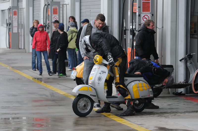

kupplung mußte jetzt notgedrungen raus, da der motor wärend der fahrt üble geräusche fabriziert hat.
nach den 20min training auf dem nürburgring haben wir die kiste aus dem verkehr gezogen und zum rennen nicht mehr an den start gebracht.
geräusche sind auch beim kicker treten mit gezogener kupplung zu hören.
hört selbst
kupplung zerlegt und siehe da, der schleifring hat sich in abrieb aufgelöst :wacko:
beläge und korb sind ohne einschläge und verschleiß ist eigentlich keiner feststellbar.
ca.40 prüfstandsläufe, einige testfahrten und 20min ring, wobei nach der dritten runde das geklimper anfing, hat sie jetzt gelaufen.
wieso verabschiedet sich der schleifring?
hab ich bis jetzt noch nie gehabt.
