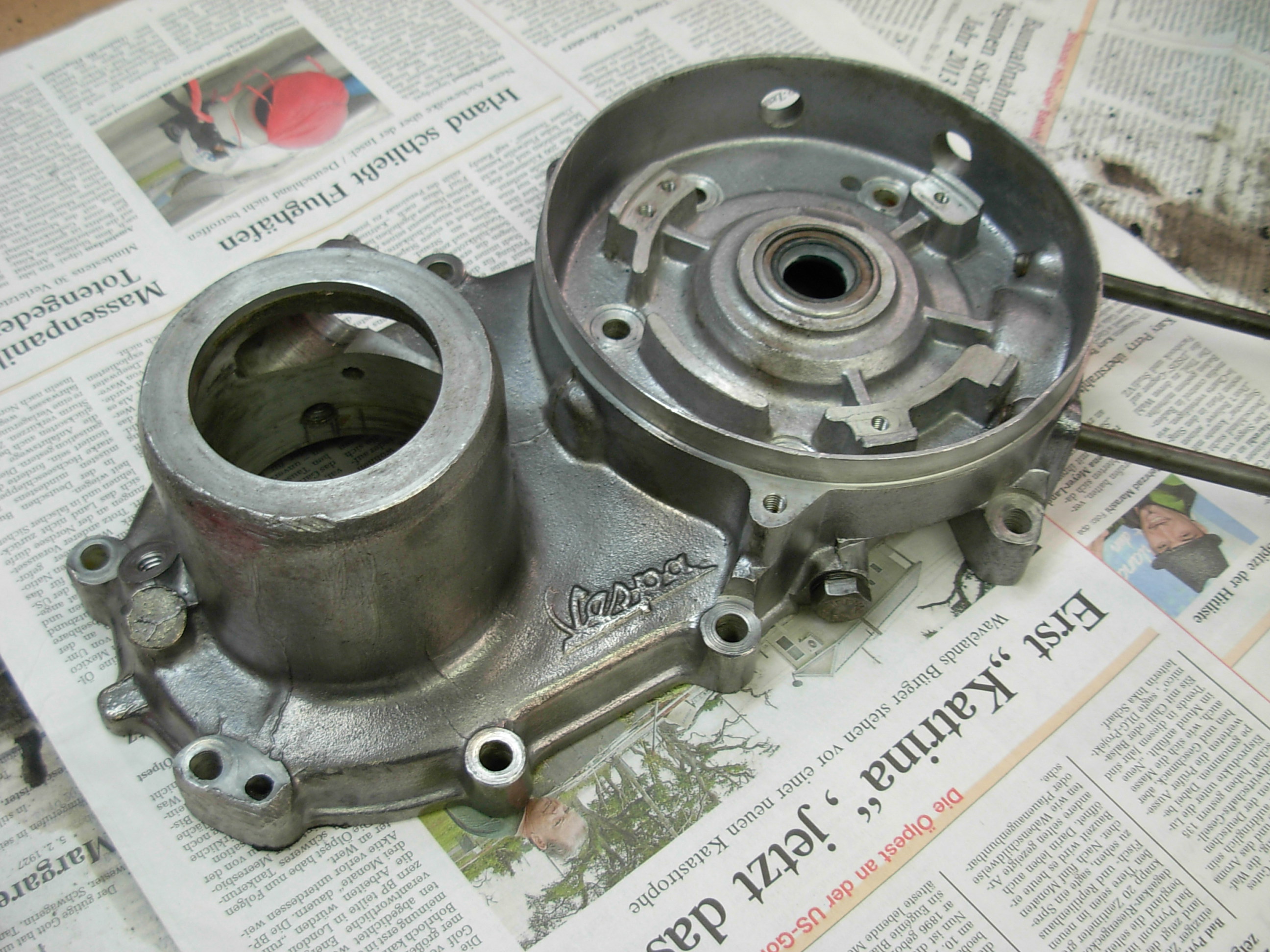

So...es ging heut weiter.
Motor ist raus und zum Teil schon zerlegt.
Hälften sind auseinander ( scheuten sich etwas)...,nach kurzer Rücksprache mit dem Seelsorger Andreas ging es dann irgendwann.
An und für sich ging es bisher.

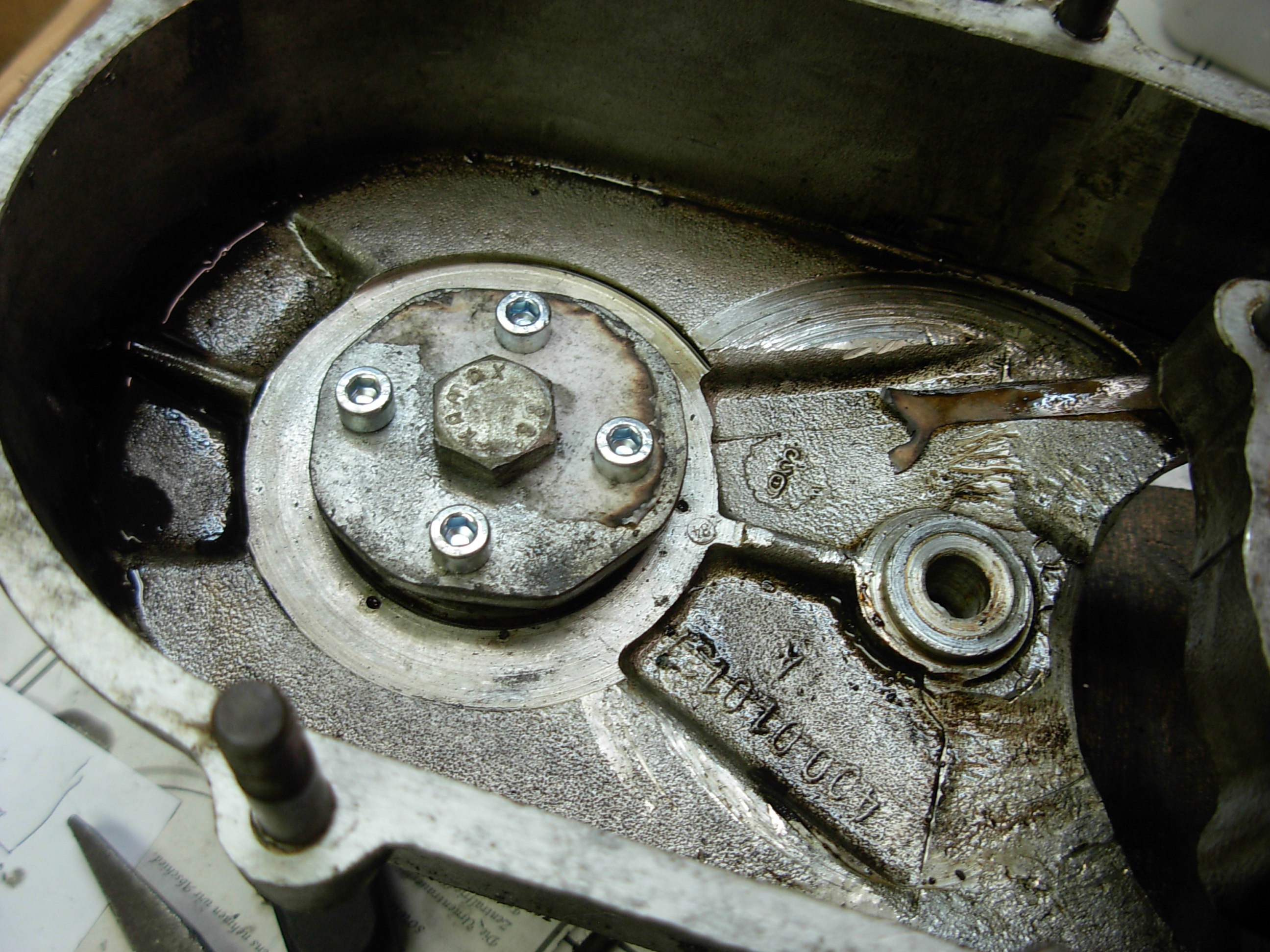

Die Kickerglocke hat aber leider schon im Laufe der Jahre gelitten.
Die 2 Schraublöcher sind hinüber, bzw sind da schonmal grössere Schrauben reingekommen.
Zudem hat sich die Kerbe für den Kicker an den Flanken schon gut abgerundet.
Kicker ist dementsprechend ebenfalls an den Flanken rund. Den kann ich aber aufschweissen lassen und wieder passend feilen...aber was mach ich mit der Glocke? Ist ansich kein Fleisch mehr zum Rand der Glocke.
Ich schau morgen mal. ob ich noch eine andere habe (hatte mal nen zerlegten HA Gestänge Motor gekauft).
Hätte aber nochmal 2 Fragen:
1. Kupplung...hat die wirklich nur die Kronenmutter wie bei PX und einen Sprengring?
Keinerlei Sicherung?

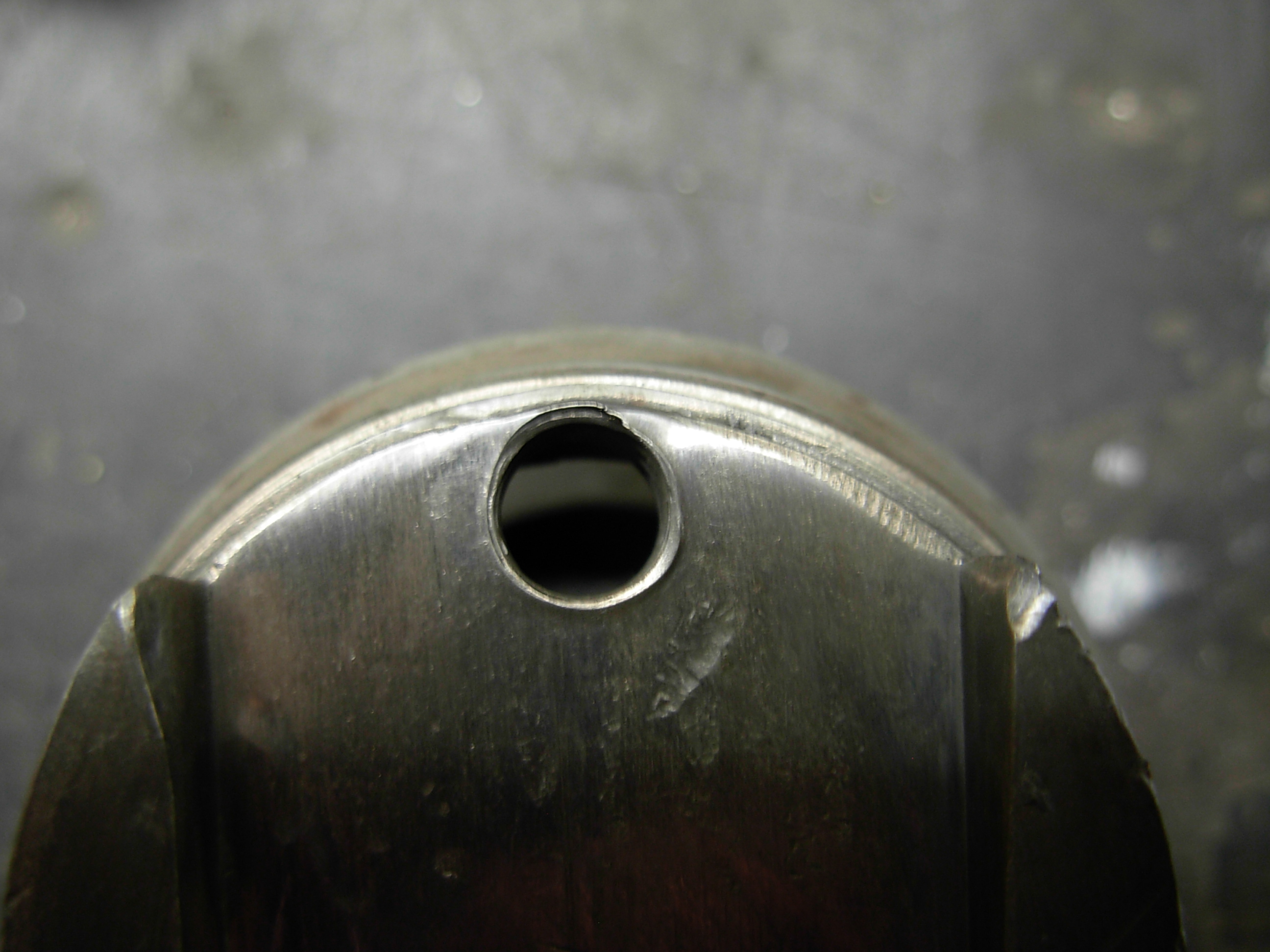

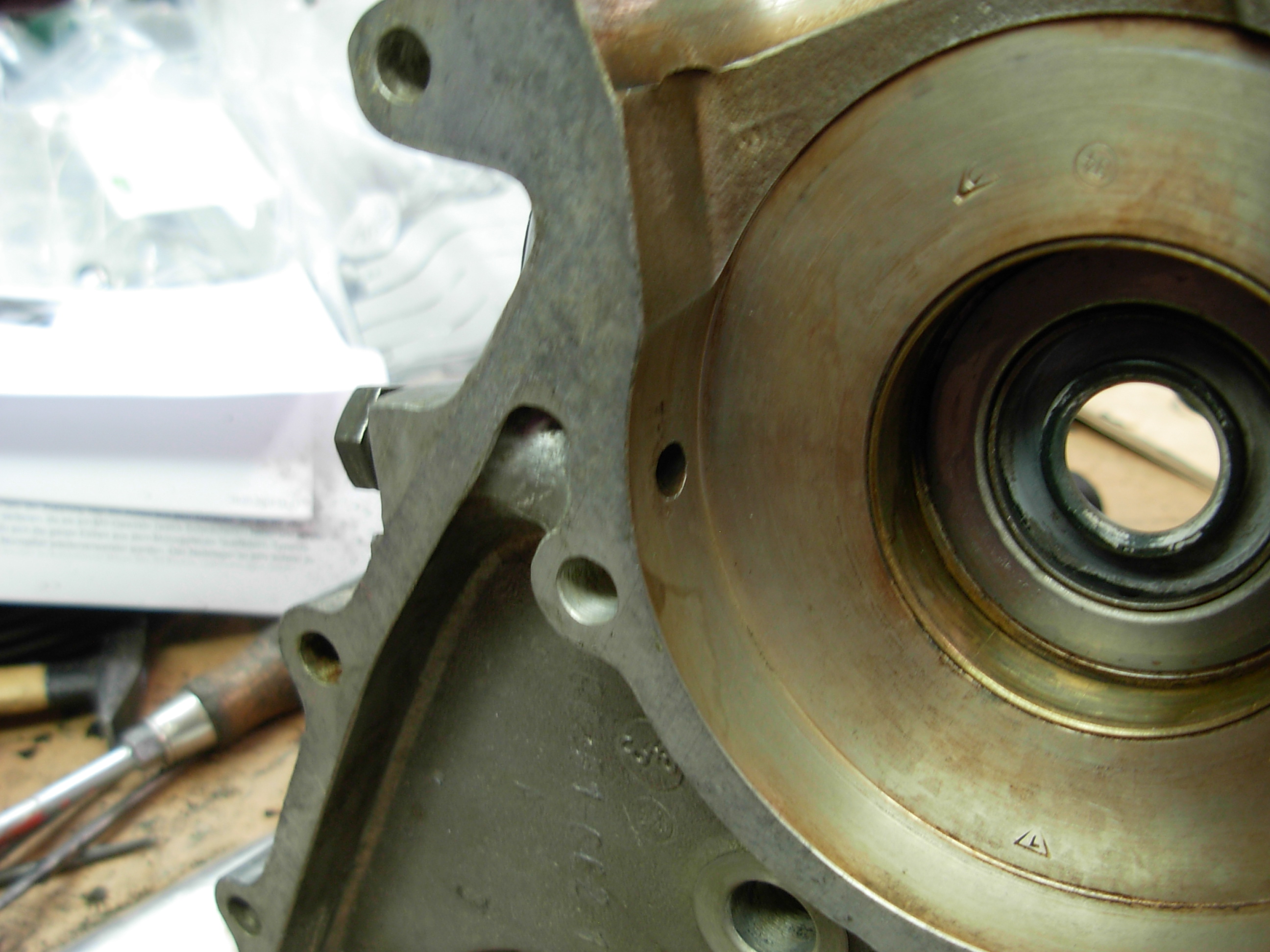

2. Welchen Sinn hat die Schraube, die von aussen ins Kurbelgehäuse geht?
Hier erstmal Bilder
na das ist mal ein Projekt. Spannend wirds dann beim Rahmen mit all den schwer zugänglichen Stellen. Ich glaub ich hab noch eine Kickstarterglocke in einem super Zustand liegen, wenn du sie benötigst? Übrigens die Schraube im Kurbelgehäuse ist zum Benzinablassen gedacht, falls dieses sich mal flutet. Ich muss gestehen, ich habe diese Schraube noch nie gebraucht. Bei sehr vielen alten Motoren (nicht nur Vespa) gibts aber diese Schraube.
  Am 11.5.2010 um 04:24 schrieb schoeffi:
.... Übrigens die Schraube im Kurbelgehäuse ist zum Benzinablassen gedacht, falls dieses sich mal flutet. Ich muss gestehen, ich habe diese Schraube noch nie gebraucht. Bei sehr vielen alten Motoren (nicht nur Vespa) gibts aber diese Schraube.

...aber was mach ich mit der Glocke? Ist ansich kein Fleisch mehr zum Rand der Glocke....
wenn du kein segment in besserem zustand findest, kriegen wir die auch wieder hin, andreas. dank helicoil kriegt man sowas wieder flott und abdrehen der lagerfläche geht auch noch. die aufnahme ist natürlich schon arg mitgenommen, so dass das drehmoment beim ankicken die halteschrauben über kurz oder lang schon ganz schön mitnehmen würde. wenn du den kicker eh schon aufschweissen lässt, dann lass doch ganzflächig mehr material auftragen und feile den kicker passend zu (nach aussen breiter werden). man siehts ja hinterher nicht mehr und du verringerst das spiel. ist natürlich arbeitsaufwendiger als ein segment in besserem zustand zu montieren.
die kronenmutterlösung ist zwar nicht original aber du kannst sie verwenden. nur bringt dir der sicherungskäfig goar nix, weil er keinen widerhalt auf dem kuwe-stumpf hat. das solltest du besser einen sprengring verwenden (bei gs150- motoren wird auch so verfahren).
wenn du keinen mit rep.gewinden findest, kann ich das bei meinem motorenbauer machen lassen. ich selbst habe keine rep.sätze.
andreas

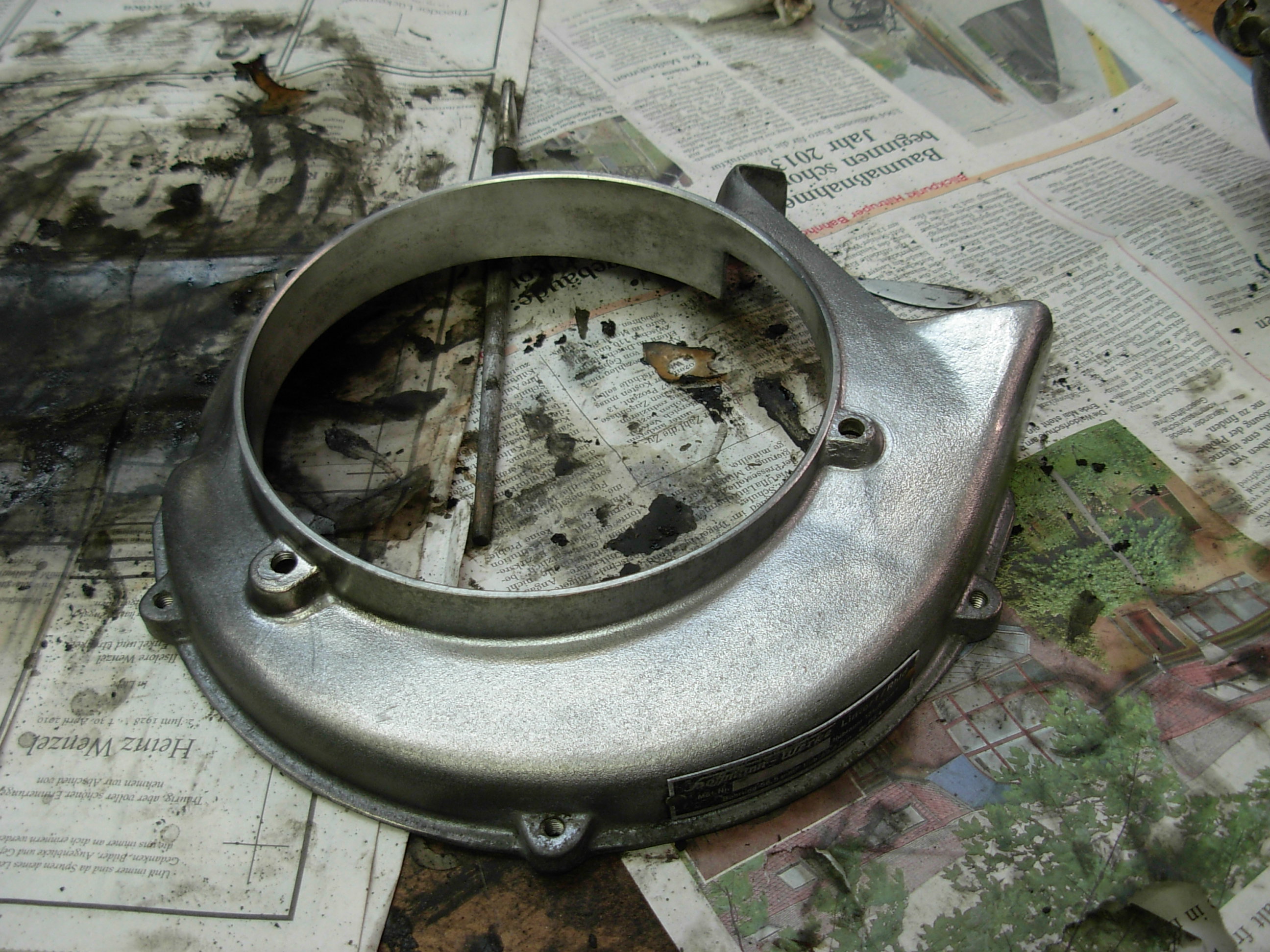

So...war heut mal wieder aktiv...mühsam ernährt sich das Eichhörnchen...
Motor ist nun auch komplett zerlegt.
Ansich schaut vieles noch gut aus. Welle hat gut seitliches Spiel, aber ansonsten gehts.
Hab auch den anderen Hoffmann-motor aus der Versenkung geholt ...die Glocke schaut besser aus.
Bau die morgen mal raus.
Abzieher für die Achsverschraubung gebaut...Lager raus etc.
Zudem sind schon einige Teile gesäubert worden....Drecksarbeit....aber hier merkt man zudem, wie schön fein die alten Gehäuse zu späteren sind. :thumbsdown:
