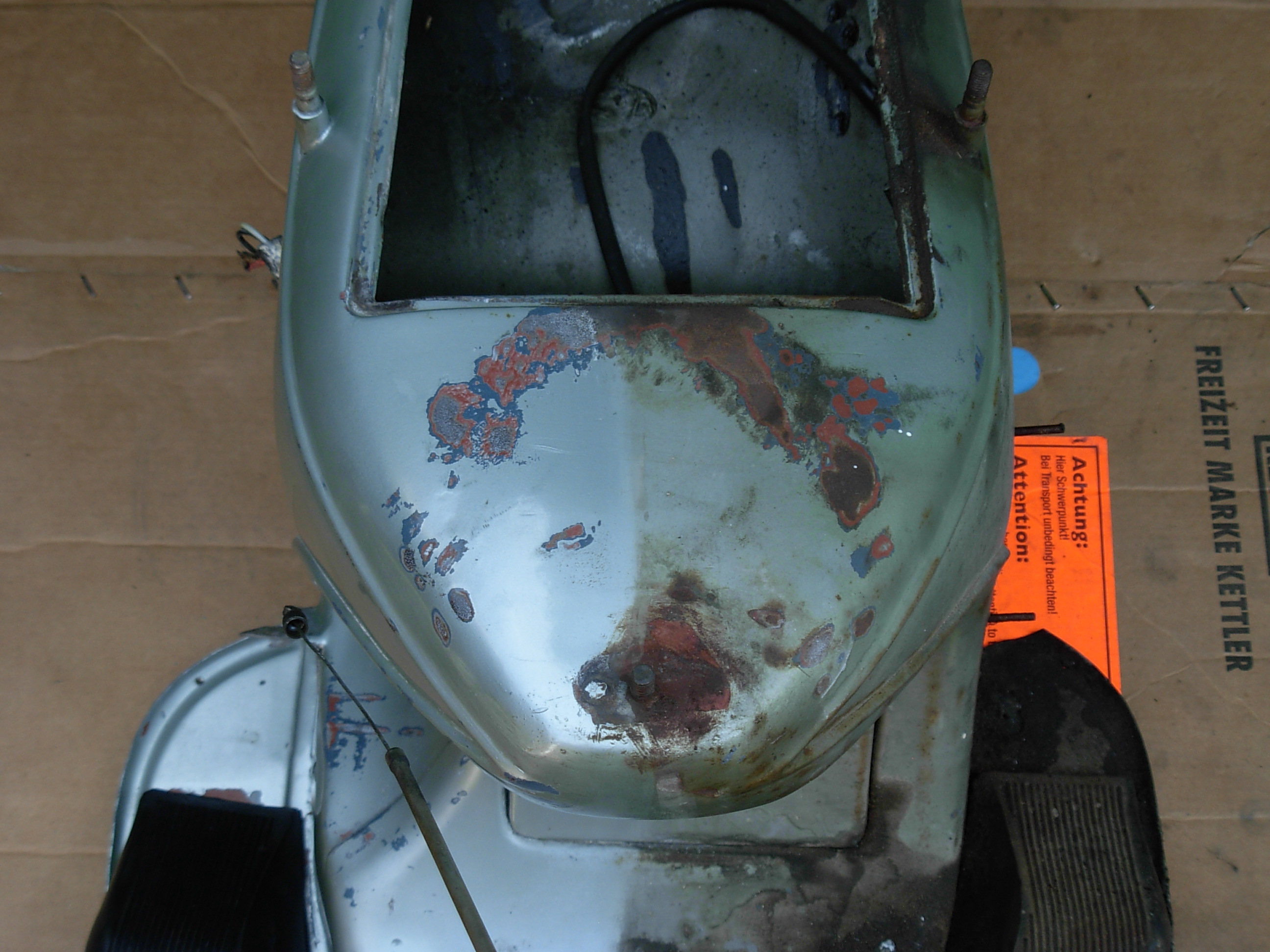

So...Chassis hatte ich wie gesagt gestern mit angefangen. Anstatt von vorne nach hinten ober oben nach unten hab ich mal von Seite zu Seite angefangen :thumbsdown: ..., macht das Ganze noch interessanter, da man direkt den vorher-nachher Effekt sehen kann. Und Spass machts auch.
Motorinnenraum war eklig...kennt ihr ja....stellenweise hart wie Sandstein das Zeug...dadurch aber gut konserviert.
Die vorderen beiden Querstreben sind bestellt und werden gewechselt. Die hinteren waren gut eingeschmiert und haben das besser überstanden.
Die Gabel hab ich auch die letzten Tage schon halbwegs gemacht. Warte noch auf Dämpfer ,Lager etc, dann kann die auch fertig gemacht werden. Die Kleinteile halten auf, oder einfach die Teilebestellung zB.
Beim Chassis konnte man wieder sehr gut die unterschiedlichen Lackqualitäten bei den Hoffmannteilen feststellen. Einige Teile haben einen durchgehenden grünen Lack, andere wiederum quasi einen grünen Klarlack über silber. Schwer zu beschreiben, man merkt es aber beim schleifen und polieren. Auch sind unterschiedliche Farbnuancen zu erkennen.
Aber sei´s drum...die haben sich ja damals sowieso an keine festen Regeln gehalten.

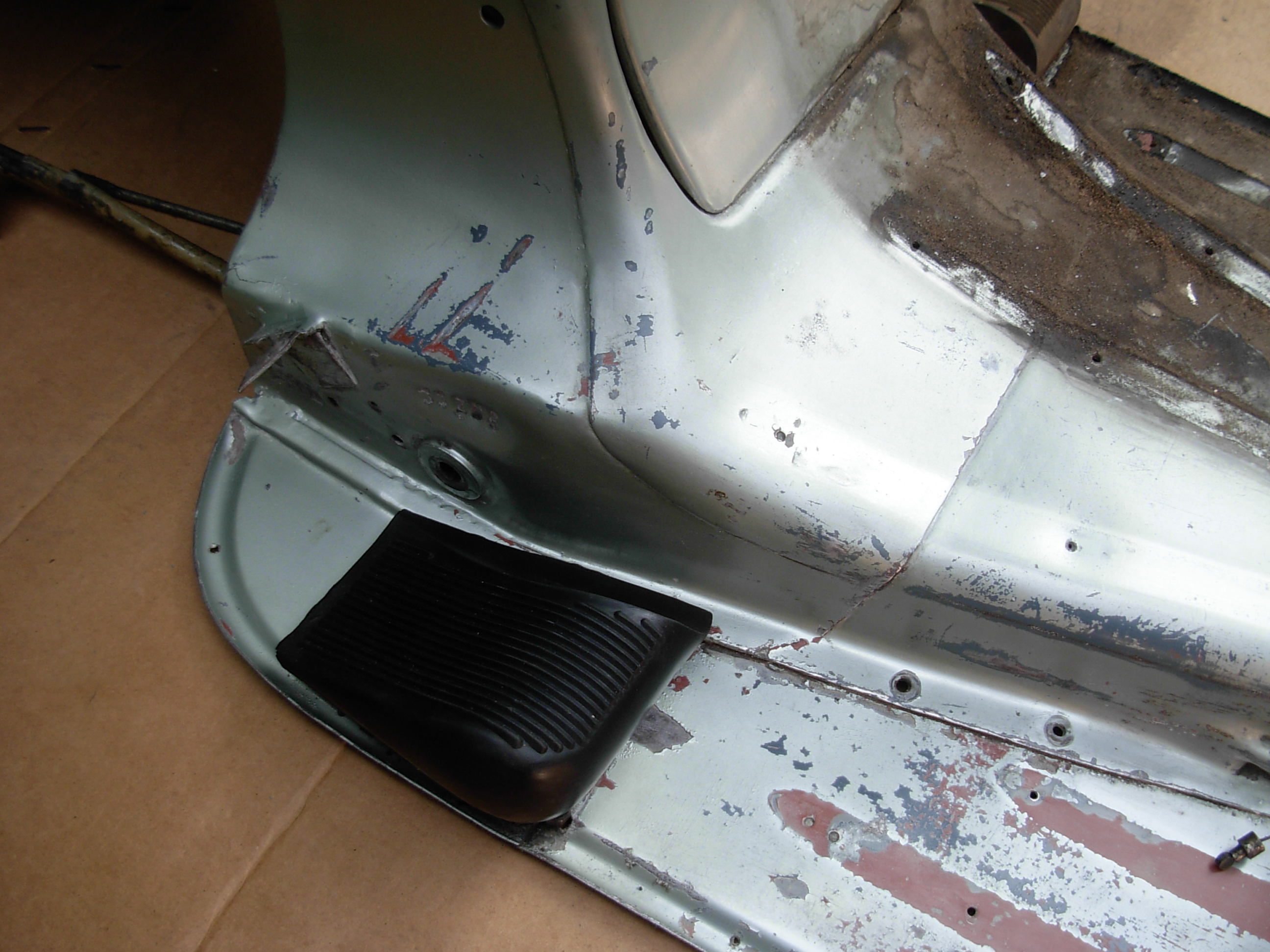

Das Chassis war zum Glück noch im O-Lack, aber der war sehr sehr stumpf. Normaler Lackreiniger brachte gar nichts, Lackschleifpaste ging, aber es wurde schnell wolkig und man konnte dies dann schlecht "steuern". Habe es dann wie bei den übergelackten Sachen gemacht und es nassgeschliffen...diesmal aber mit 2000er. Es ist nun einheitlicher, und zudem schneller zu erledigen. Der Lack ist auch dick genug dafür...kommt ja auch nicht viel runter. Danach Politur. Wenn hinterher alles fertig ist, werden die offenen Stellen noch versiegelt.
Schaut super aus-glaubt man gar nicht was da mit polieren möglich ist! :thumbsdown:
Alleine Polieren reicht da nicht, da sind noch ein paar andere mittelchen notwendig.

Mit Abbeizer hatte ich es ja auch erst versucht. Der harmlose war zu harmlos, der brutale zu brutal...deshalb die Nassschleifmethode. Dauert zwar was, aber man hat es besser im Blick wie ich finde.
Nach dem schleifen hab ich jetzt hier rot-weiß Polierpaste und abschließend Sonax Nano 3 Polierzeugs...mit der Hand aufgetragen und poliert.
Wenn es jetzt zu matt werden sollte (bei mir jetzt nicht...i.A. kann man auch gut schwarzen Schuhcreme nehmen, diese harte aus der Dose, nicht den Creme....so behandel ich zT seit Jahren alten Lack von Lampen etc...., Ergebnis ist dann ein patiniert glänzender Lack).
Das Gummizeug erstmal gewässert , nebenbei noch abgeschabt, Atta Scheuerpulver, Kunststoffreiniger, Wurzelbürste und letztendlich Schuhcreme.

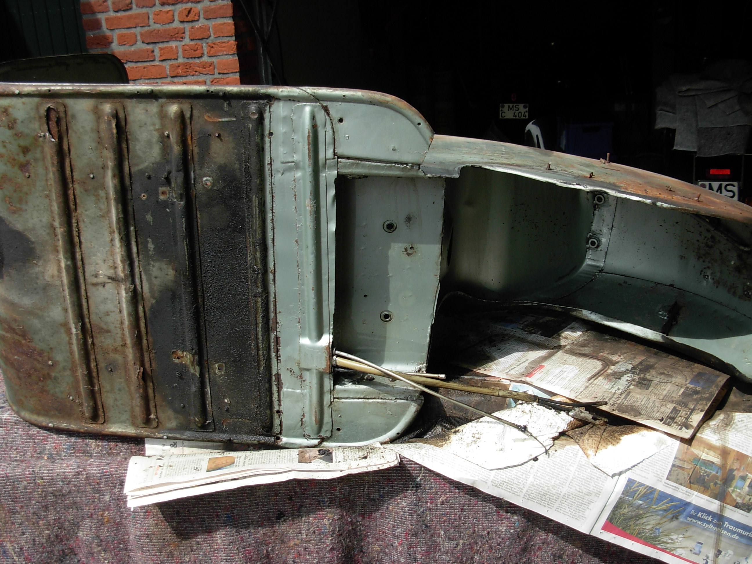

Andere Seite ist nun auch wieder sauber. Der andere Fussklotz ebenso sowie einige Trittleisten. Wundert mich grad wirklich wie weich das knapp 60 Jahre alte Gummi ist.
Gleich schleif ich dann mal den Koti und die Brücke ab.

Gepäckbrücke ist nun komplett frei. Hat sich am Ende dann etwas schwieriger gestaltet, bzw war das Stehblech hinten, wo auch der Ansatz für den E-Radhalter dran ist blöd zu erreichen.
Dann hab ich die Seitenhaube von innen entrostet (chemisch) und mit Zinkgrundfarbe von innen lackiert....sollte jetzt ansich safe sein.
Um mal vom schleifen weg zu kommen, zwischendurch das Lüfterrad, die Lüra-abdeckung und die Zylinderhutze (alles Alu) gesäubert, entfettet und leicht poliert.
Und zu guter letzt dann am Kotflügel angefangen.
Dort kam dann wie bei der Motorbacke auch wieder historischer Spachtel zum Vorschein.
Ansich geiles Zeug, immer noch flexibel und damals gut gemacht. Naja...einige Macken und Kampfspuren kamen zum Vorschein. Passt dann aber auch wieder zu den Macken in den Backen.
