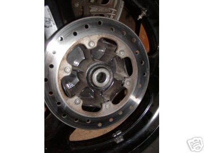

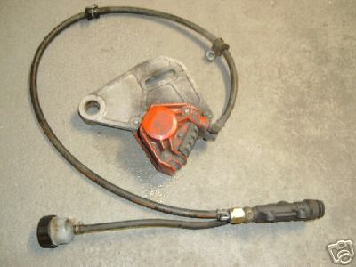

WAs Haltet ihr denn von dieser Bremsanlage?
Ist sich vonner Apriallia Rs 125. Nicht son Monstern Bremssattel und die Scheibe ist auch angenehm klein!

ist von einer nrg........aber innen umgebaut.
