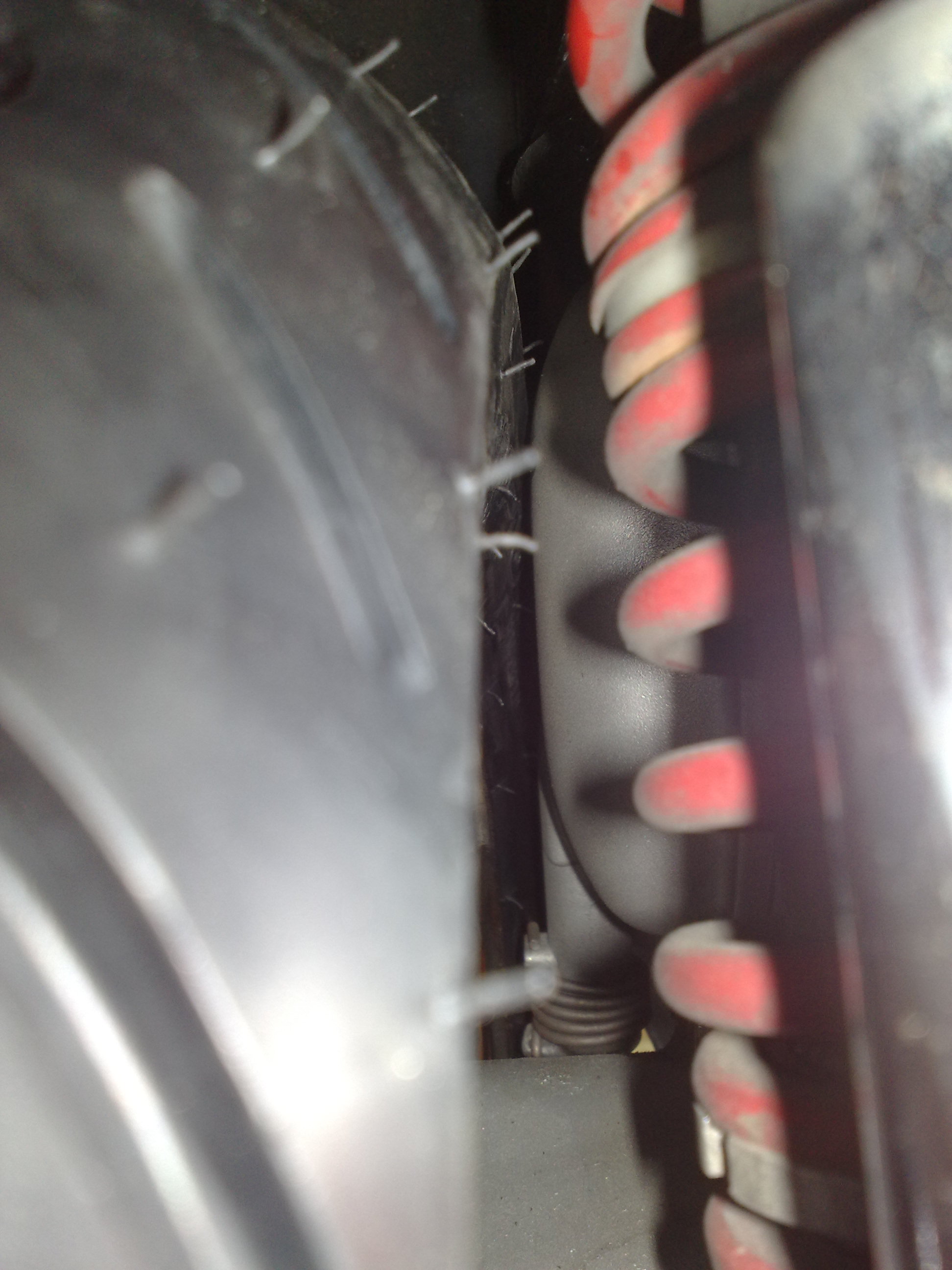

Hallo Loide ich möchte der korrektheit halber dieses Topic noch mal kurz hochholen :rotwerd: .
Habe gestern nach längerer Ausfahrt dann doch feststellen müssen das mein Reifen schleift :thumbsdown: ,zwar nicht immer sonder nur an bestimmten stellen ;-) (und das tat er anfangs nicht...)
war zwar kaum der Rede Wert und wurde auch nicht heiss oder so aber er schliff halt ander Traverse und am Kuludeckel.
Habe dann mal das Vorrad nach hinten montiert um auszuschliessen das es am Reifen liegt...und schleifte immer noch :crybaby: .
Also mal eben locker in den OBI und dünne 8mm Sprengringe besorgt und die hinter die Felge gaypackt und läuft super ohne schleifen.
Ausserdem lässt sich die Felge noch so gerade eben zentrieren da ich recht dünne Scheiben gaywählt habe.
Es war mir ein Bedürfnis das hier noch klarzustellen ,also es schleift auch bei mir :crybaby: (nur Anfangs nicht :inlove: )

Wenn es schleift, dann am Kuludeckel, aber nur wenn man eine 200er Kupplung fährt... Mir bleiben nur Unterlegscheiben oder der Wechsel auf 2,5er Felgen :thumbsdown: Die Heidenau sind sonst echt gut - halt nur zu groß!!
