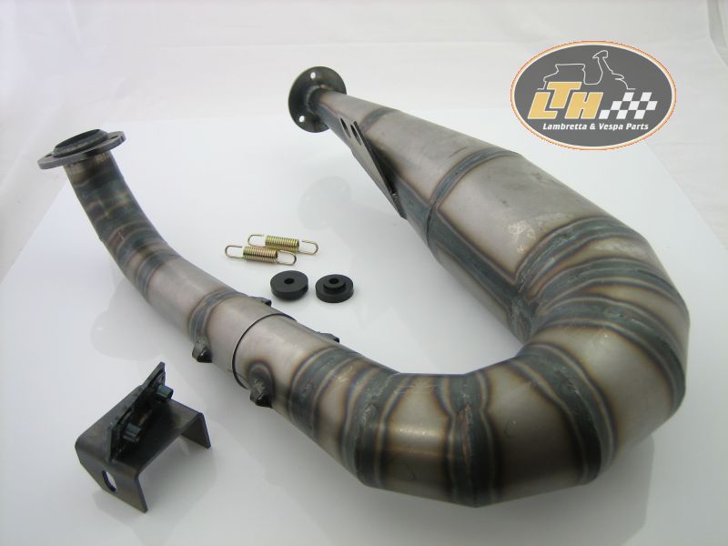

Moin Moin,
es ist ja doch was los hier :thumbsdown:
Der ein oder andere fährt ja doch noch T5 :crybaby:
Nach kurzer Rücksprache mit Marco kann ich
verkünden "Auspuff ist bestellt" :crybaby:
So kurzer Zwischenbericht:
Auspuff ist Montag angekommen.
Heute extra Urlaub genommen und drunter gebaut.
Das Teil ist du Wucht in Dosen.
Das Beste was ich bisher unter der T5 gefahren habe.
Das Vorderrad wird extrem leicht und das bei meinen 120 kilo.
Zieht schön früh von unten raus und dreht aber oben rum auch schön aus.
DER KANN WAS.
Das einzige was mich etwas stört ist das er sehr weit vorne raus läuft
und somit etwas weit runter schwingt beim einfedern. Liegt aber auch wohl etwas am gewicht des Fahrers ;-)
Werde wohl mal über kurz oder lang die V2 zulegen und testen.
Jetzt gehts erstmal wieder aufn Roller und den Vergaser weiter abstimmen.
Bearbeitet von CaptCaracho
:thumbsdown:
Der geht übrigens so weit vor, damit man wahlweise einen elends langen monster enddämpfer montieren kann. Hat hat wie immer alles vor und Nachteile.
Basti
