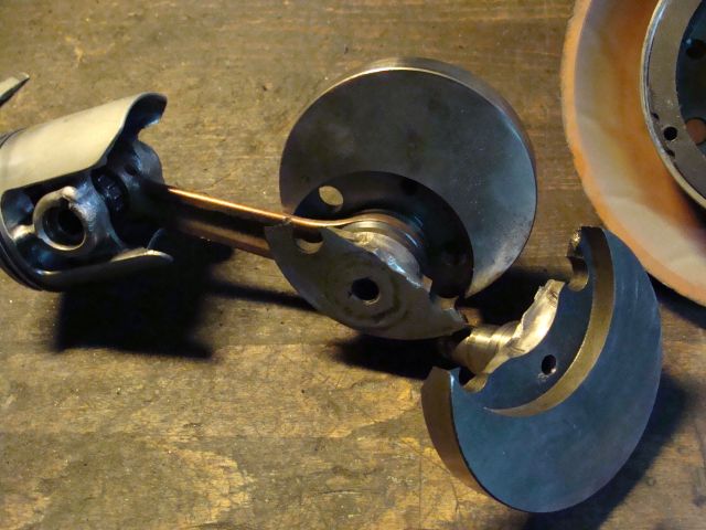

( nun auch hier) ergebniss meines springrace debakels
post-15011-070160800 1304527002_thumb.jppost-15011-077050500 1304527004_thumb.jp
das zum tema, welle wig verschwiessen. sieht so aus, als ob die rissstelle an der zu harten seite , sprich an der schweissnat, entstanden ist.
und die vespatronic mochte das eiern des lüras nicht ab haben
KRAAAS.

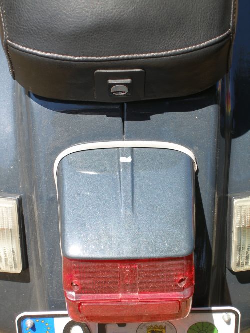

es kommt ein ziemlich depperter fehler auf...
wackelkontakt(in richtung funkt selten) im originalrücklicht - alles birnen (abblendlicht, blinker, bremse) funken
nur das rücklicht nicht, birne ist ok - hat hier jemand eine idee ?
danke im vorhinein, rs
  Am 27.9.2011 um 12:12 schrieb dreckige13:
Stromversorgung Anschluß im Gehäuse des Rücklichts?
Blankgescheuert am Durchgang?
danke hm das klingt gut, ich schau mal nach ! ist ja doch schon ein paar jährchen alt..
rs

Je nach Trägerfahrzeug vielleicht auch blank etwas früher an der Strippe, aus Richtung Werkzeugfach oder so.
Kann nicht viel sein.
Wen du das nicht findest: Kabel vom geregelten Strom einfach an das Scheißrücklicht.
Licht aus ist eh unnütz.
Masseverbindung sollte ja da sein, dank Bremslicht.

Kaltmetalldrama in einem Akt auf dem Weg zur Customshow am 17.09.
Wer mich nach Ansicht der Bilder von der Benutzung und oder bei der Dosierung des Kaltmetalles oder Dirko abbringen oder maßregeln möchte, möchte bitte vorher wissen, zwecklos.
Danke.
Fotos.
Der saubere Fleck im Ansaugerbereich war vorher mit einem Klumpen Kaltmetall flächig verschlossen.
Ziemlich lange problemlos, bis zum 17.09.
Fast das gesamte Paket wurde angesaugt und verteilt.
Inklusive einem kleinen Stück der Aluwand.
