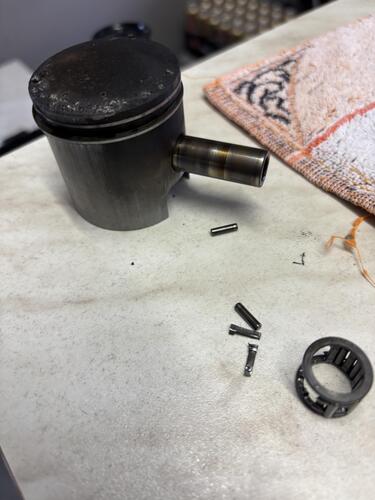

Das Pleuel scheint sich wohl noch 1mm selbst weggefeilt zu haben und dann war's ganz zu spät!
...nur, warum verbiegt sich das Pleuel so mir nichts dir nichts? :wow: Du sagst ja am Zylinder ist nichts zu sehen... Ich hätte jetzt eine Macke im Kolbenboden und in der Squishfläche erwartet oder sowas...

vor 13 Stunden schrieb pv211:
Das Pleuel wurde wie ich das rauslese krumm und streifte dann an der KW Wange.  Sieht man auf der gegenüberliegenden Seite v Pleuel.  Zylinder hat 0,0
Da wurde es auch heiss und es kam zum bruch..
Was nicht heissen soll dass ich keine gebrochenen mazzu pleuel gesehen habe die nicht gestreift sind...
Bei uns hier im umfeld wird schon lange nix mehr von mazzu verbaut..
Zuviele kapitale folgeschäden wo 2 fabbri wellen rausgegangen wären.
vor 15 Stunden schrieb pv211:
Mazzu Drehschieber Welle. Standard 130er Polini mit 24er Gaser und Mwmbran Stutzen.  Zyl hat nix.  Dafür Welle und Gehäuse…
toll ist dass die Welle knapp 300km drauf hat.
Auf dem ersten Bild sichtbar, was mich dabei stutzig macht,
das Pleuelauge hat axial viel zu viel Spiel, d.h., das Kobolager ist deutlich zu schmal.
Das Pleuel kippt ja schon auf die halbe Breite des Kobolagers weg und verkantet,
dazu sind die Nadeln ja nochmals schmäler wie der Käfig und hat noch weniger Führungskraft.:???:

vor 57 Minuten schrieb powerracer:
Ein häufig gemachter Fehler,
Da braucht dich nix stutzig machen..  die dinger sind einfach schrott.
vor einer Stunde schrieb powerracer:
Das Pleuel läuft auch nicht seitlich anliegen am Kolben sondern mittig. Das wurde so nicht nur von mir 1000fach verbaut und hier zu 100% nicht der Grund.
Aber danke für deine Meinung.

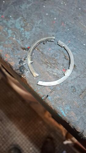

In Italien hat sich die Kupplung geöffnet und einen Weg gesucht....
Alles repariert und 100km später dann das hier. Denke es war ein Folgeschaden des zerlegten Deckels...

Verschraubte Deckscheibe? Das sollte doch unendlich lange halten! Waren die Schrauben nicht ordentlich befestigt?
vor 2 Stunden schrieb Lenki:
vor 1 Stunde schrieb blechnase:
Wahrscheinlich nur wenn man die Schrauben mit Hochfest einklebt. Bei mittelfest kommt es anscheinend mal vor.
Genau,
ich hatte "nur" mittelfest genommen.
Aktuell ist alles mit Hochfest verklebt. Passiert mir nicht mehr
