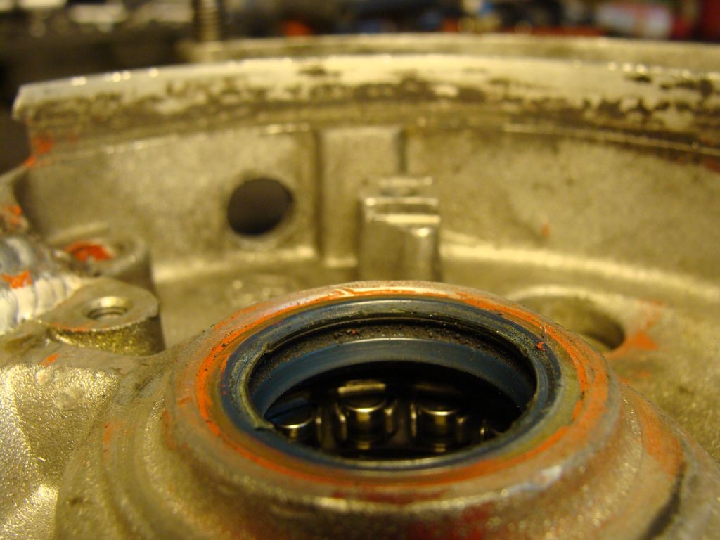

Äußere Lippe wegen Schmiermangel abgebrannt? Ich mache zwischen den Lippenzwischenraum eine Fettpackung. Trotzdem verschleißt der Umrüstsiri schneller als ein 20er. Der Lauro macht wohl nicht ohne Grund einen 22er Sirisitz bei seinen Wellen
nein, nicht deins. mein QM motor.hatte schon das ganze letzte jahr probleme damit. nur in regensburg und bremen, da hats gehalten. nu wieder nicht.
welle ist nun beim abdrehen auf 22mm, mal schauen was dann ist
klar wäre vaseline oder fett nicht schlecht an der stelle, nur mach ich das nie bei den 20er siris, und da hebts ja.
Wenn man davon ausgeht das alles trocken zusammengebaut wurde ist vom ersten Ankicken da keine Schmierung da. Bevor ich den Lima Simmering einsetze fette ich den Kurbellwellenstumpf. Nur so viel damit der Stumpf nicht trocken im Simmring läuft.
Die Fettpackung sollte auch bei einem 20er Doppellippe rein..

ist eine "Königs"welle. Rundlauf habe ich vor Einbau prüfen lassen, aber der Falc bringt ja alles wieder krumm...
Siri Laufflächen sind optisch auch in Ordnung... Zuvor hatte ich auch eine Königswelle verbaut, allerdings habe ich den Lager und Sirisitz auf 20mm verkleinern lassen. Verschleiß des 20er Siris war eher gering. Jetzt mit dem "24er" Umrüstsiri sieht man deutlich mehr Verschleiß an der inneren Dichtlippe festzustellen. Ob das an der Qualität des Simmering liegt, oder daran, dass die Reibgeschwindigkeit durch den größeren Durchmesser höher ist und deswegen schneller verschleißt, kann ich leider nicht genau sagen....
Auf jeden Fall würde ich zur weiteren Optimierung auf einen 22er Siri wechseln und die Welle umarbeiten..

Aber im CNC Zeitalter kann man einfach mal nen PX Siri oder Alternativ den von den großen Piaggio Automaten verbauen...
da mußt aber das loch wo der siri sitzt von 32 auf 35 erweitern, und da ist nicht viel "fleisch"
