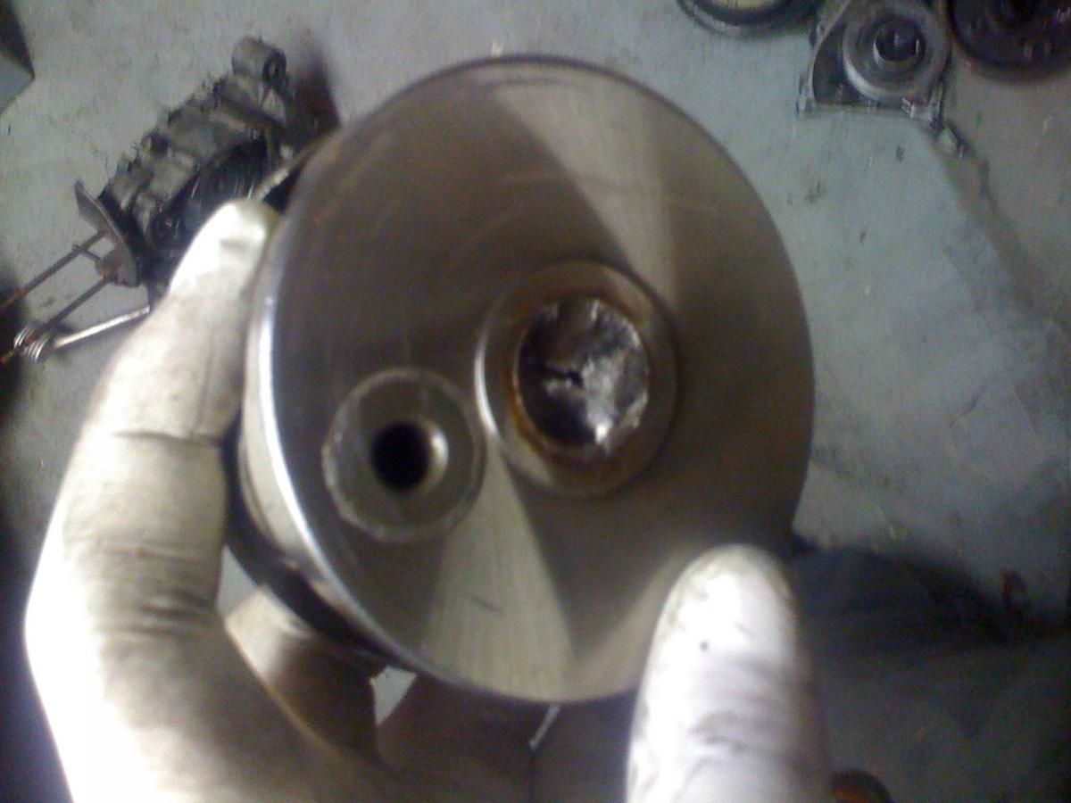

Zwischenstand nach dem Frühstück :wacko:
feinst gebrochen das Ding....ansonsten alles noch in Ordnung :wacko:
Bilder kommen nachher...ich geh das Ding gleich wieder zusammen bauen....mit Version 3 oder 4 der Welle...hab da den Überblick verloren :wacko:
jup....nummerngleiche Hälften...
Was mich wundert....man sieht es auf dem Bild leider etwas schlecht....das genau in der Mitte vom Stumpf (Wellenseitig) ein Loch ist....
das loch ist von einem zetrierbohrer zum drehen der wangen zwischen spitzen !
is aber echt fürn arsch das die welle gebrochen ist .
is je eine mit ets stumpf ,dicker geht bei der vespa halt nicht :wacko:
Nee. Ist ein normaler 20mm Lagersitz. Wellen der Serie gab´s noch garnicht mit ETS Stumpf afaik.
Ah...danke....dachte schon das Loch sollte da nicht sein...

hast du evtl. mal die möglichkeit bessere bilder von beiden seiten der bruchstelle zu machen?
