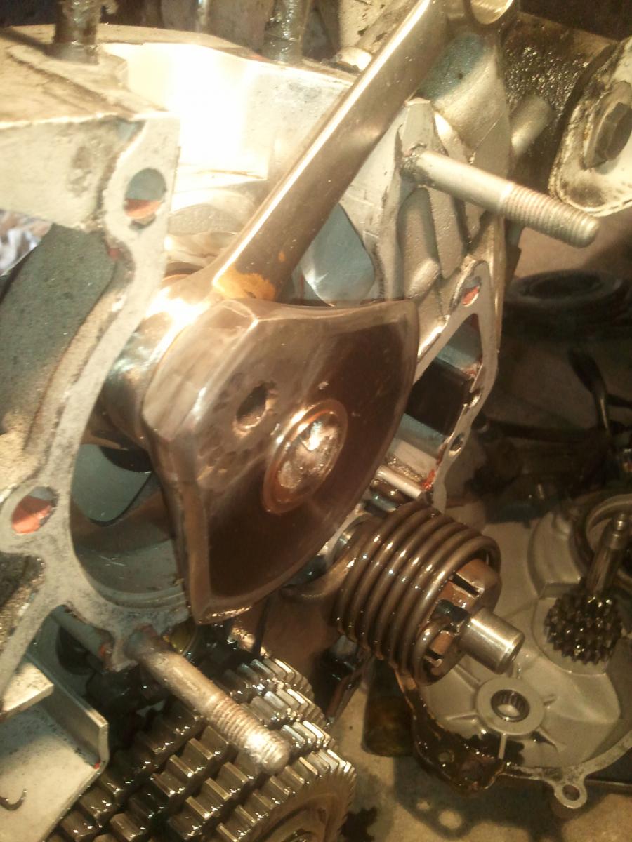

Aufeinmal ein fieses Geräusch, sehr metallisch :wacko: WEDI von der Kupplungsseite rausgewandert. Die Glockenwelle hat den dann schön zerteilt.
Kollateral damage. Sorry füe die schlechte Bildqualität.

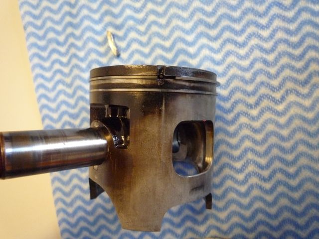

Oh, sorry! Fuck! Habe ich garnicht mehr so wahrgenommen das hier nur SF drin ist! So einen Schaden hatte ich bei ner SF auf jeden Fall noch nie!
Bearbeitet von Scruppy Coco
Nach einem Zwischen-Check heute entdeckt - ich könnte :wacko:
Schade um den super Tourenmotor, lief alles völlig unverdächtig und mit viel Band und Power aus dem Keller.
Der GS-Conversion Kolben ist jetzt nicht mehr mein Freund ... ist nun schon der zweite der am Ringpin abgebrochen ist - nun muss auch auch noch der Zylinder aufgebohrt werden.
Zylinder wurde damals von Oli gecheckt und nachgeschliffen.
Man beachte auch das Stück das aus dem Kolben ausgebrochen ist. Was war wohl zuerst?

Bei ca. 80% Drehzahl im vierten Gang passiert.....kurzes Geräusch und Leistungsabfall.
Sofort Kupplung gezogen und ausgerollt.Dann mal leicht den Kickstarter getreten, grausamstes Gerassel aus dem Motor.
Der KuWe-Zapfen ist abgerissen, die Bilder sagen wohl alles.
Es sind erstaunlicherweise keine Folgeschäden vorhanden.

@AK200:
....war glaube ich eine Mazzu-Welle?
Genau weiss ich das nicht mehr, ist irgendwie mal ins Teilelager gekommen.
An der Bruchstelle ist eine Verfärbung zu erkennen, evtl. ist da beim Schweissen was schiefgegangen.

das hab ich doch hier vor kurzem schon mal mit ner mazzu welle gesehen. da war auch der kuwe stumpf abgerissen, weiss nur nicht mehr genau wo das war. evtl. im lf bereich.
auf jeden fall super :wacko: .
sei froh das du keine folgeschäden hattest.
Wie gesagt, keine weiteren Schäden am Motor.
Etwas Abrieb vom Magnet war da und vom Vtronic-Lüfterrad war auch etwas abgeraspelt.Das hat etwas an der Abdeckung angestossen.
Motor mit Zündung und Zylinder sind wieder im Einsatz, neue Welle und neu gelagert und weiter gehts....
@AK200:
kann ich mir beim besten willen nicht vorstellen.
wenn da die wärmeeinwirkung wirklich so stark gewesen wäre, könnte man es noch an den anlauffarben um den zapfen herum sehen.
die anlauffarbe im bruchbereich kommt wohl eher von der erhitzung der bruchstelle beim abscheren.
@PXler:
Ja, das kann sein.....sehr wahrscheinlich hast du da auch Recht.
Das schau ich mir nachher noch einmal genau an.
