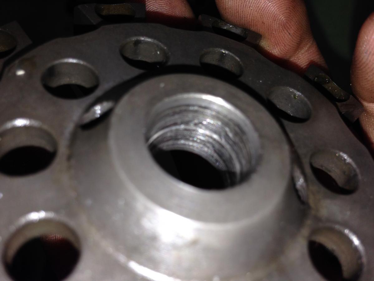

Dann plözlich...Kicker lässt sich durch treten ohne wiederstand...
Ausgebaut kulu locker auf der Welle ring überall Haarrisse und Welle naja siehe Bilder.
Bin eig ein Fan von mmw und möchte hier nicht eine Diskussion anfangen ob gute oder schlechte Teile ...
is halt Passiert...
Nur passierte mir das nicht zum ersten mal ...und dachte eig ich bin mit der großen kulu endlich davor verschont ...:-(

eingeschliffen ja... mit Ventil einschleif paste ca. 3/4 Std.
Anzugsmoment waren 45 Nm
Wie gesagt will ja auch nicht über das Teil schimpfen!
Bräuchte blos glaub ich mal nen Tip was ich falsch mache...
zuwenig drehmoment.
 ich nehm eine M10 bundmutter, schleif die oben runter so das sie bündig abschliesst und zieh es dann mit 65-70 Nm an.
davor schön einschleifen und schauen das sich kein kragen bildet wenn man die kupplung festschraubt.
alternativ kann man auch eine drt oder falc nebenwelle nehmen, die haben ein feingewinde und können so noch mehr drehmoment ab.
Ok wird das beim nächsten mal versuchen ...Danke!
Was nur krass ist das das teil an sich rundherum um den Konus gerissen ist (Haarrisse) das ich das Teil so nicht mehr verbauen will.
Ich hoffe mal ich Krieg den Korb einzeln.
Nur die Welle wird sich denk ich nicht retten lassen :-(
Mach doch mal ein scharfes Foto, mit der Makro-Funktion. Ich seh auf dem Bild keine Risse.

@ Heizer/jolle ja risse nur leider kann mein Handy so gut nicht auflösen das man es sieht, und ja sollte nicht sein aber mich wundert bei der kiste grad nix mehr... ;-)

I ch erkenne es nicht genau auf dem Bild, aber kann es sein dass der Innenkorb am Repikt angegangen ist? Das sieht irgendwie nach Schleifspuren aus. Womöglich war die 3/4h einschleifen etwas zuviel des Guten und der Innenkorb sitzt zu tief. Hat die Kupplung zu jeder Zeit gut getrennt oder gabs da mal Probleme?
Abgesehen davon wie die anderen schon meinten klar zuwenig Drehmoment. Gute Originalwellen halten 75Nm gut aus, darüber trau ich mich auch nicht.
Achja, eingeschliffen habe ich noch nie einen Konus. Halte das in den meisten Fällen für Aktionismus. Obere Konuskante brechen oder freistellen hat bei mir immer ausgereicht, damit der Konus spürbar von alleine hält (mit 2-3 Prellschlägen).

so hab nochmal ein besseres Bild versucht zu machen ...
Wenn man rein Klickt sieht mans auch was ich meine
im Pdf nochmal grösser.
Die Haarrisse am unteren Konusende sind echt unschön... @ Johannes: Auch wenn der Innenkorb auf dem Primär aufgestanden wäre würde das nicht die Haarrisse erklären.
