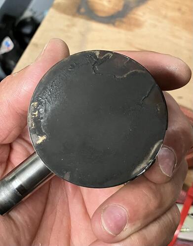

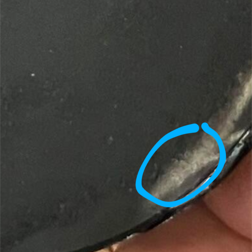

ist ein malle 136 mit gerhead kopf. Ich vermute mal das mein Drehmomentschlüssel im eimer ist. Hab erstmal nur den Kopf runter genommen. Ging wie Hölle bin einen Tag vorher noch mit 120 die Landstraße runter geheizt. Einen Tag später nur mal eben zwei Kilometer zum Flohmarkt und beim ankommen hat sie dann kein Standgas mehr gehabt.... oder das Hemd ist am Kolben gebrochen!? Könnte ich mir auch noch vorstellen . Naja sind bis jetzt alles nur Vermutungen. Ich zerlege den Motor mal die tage dann kann ich mehr dazu sagen.
denke den kann man noch fahren. Sollte mit etwas schleifpapier wieder erledigt sein. Klar hat man dann etwas weniger komppression aber ich denke nicht das man das so krass merkt.
