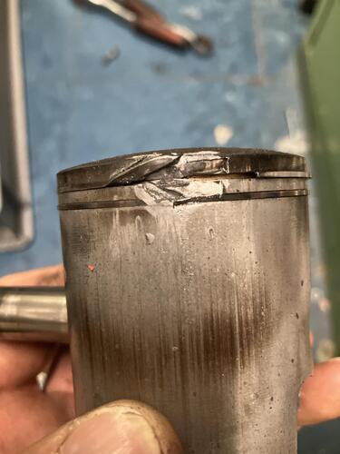

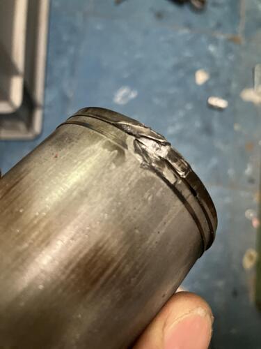

aaaalso
ja, lambda abgestimmt. insgesamt wirklich gemacht bei 25 ° eher fett für wegen meereshöhe u kühl.
da nach 2xxxkm aber n gianelli banänchen rankam in Irland, hab ich die llgs n bissl magerer gemacht. Antritt voll super dann !
verbrauch bei 90 (<=1/4 Gas) auffer bahn fiel merklich. Also von 5 auf 4ltr oder so.
Da hätt ich Depp ja mal drübber nachdenken können.
da gabs dann aber wohl n Magerfleckchen....ist jedenfalls die plausibelste Erklärung.

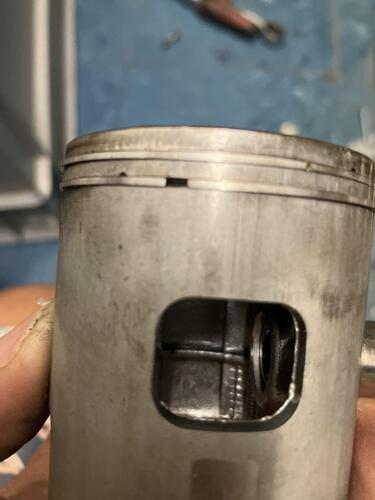

da ich noch keinen Aluzylinder sanieren musste  , war es angebracht nach Helmuts tips auf der Schweinefarm zu sanieren...
kolbenring freikratzen u  kolben aufm campingkocher warm machen. ich hab öl rein, um zu sehen, ob 200° nicht überschritten werden. dann ringstoss packen u rechts links freinackeln.
ging super !
Nadelfeile zum Schaber angeschliffen u das Alu ausm cylander geschabt. danach ausputzen mit nadelfeile halbrund, bis Feile nicht mehr greift bzw nurnoch gold von Nicasil zu sehen.
Dann Ringnut putzen u Kolben glätten.
War auch echt nich in 1std erledigt...
