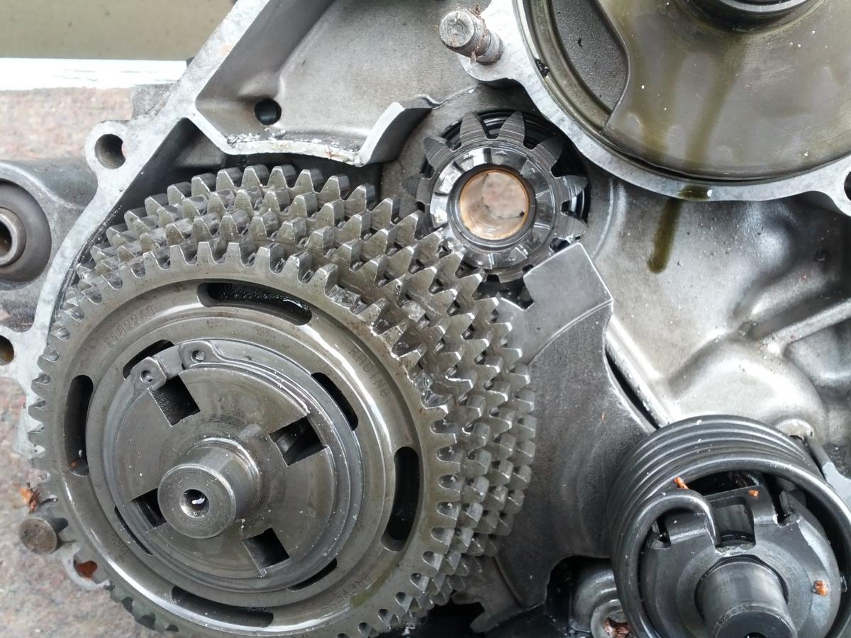

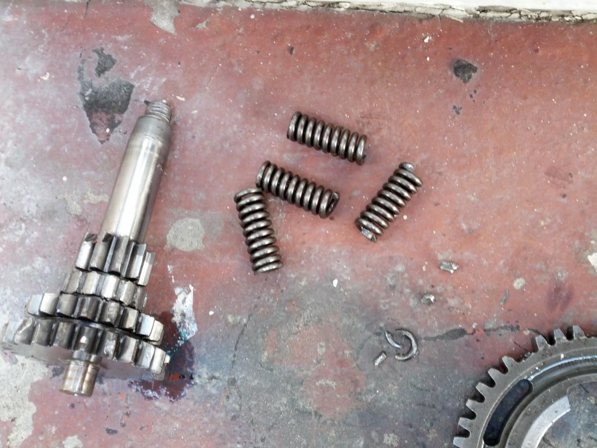

Neues 3-Gang-Getriebe. Original Piaggio. Kooperation mit 30-PS-Falc-Motor. Kein Gangspringen (Klaue sieht auch aus wie neu). Ich weiß nicht ob da ursächlich ein Zahn abgebrochen ist oder ob ein Bruchstück von ner Primärfeder die Ursache war. Ihr dürft gern mitraten :)

könnte mir schon vorstellen das es ein Stück feder ist, das ist sehr hart, nur sie soll es da raus kommen
ich frage mich auch immer wie ihr die primär Federn zum brechen bekommt
aber ich fahre auch immer original Primär mit verschweißtem Blech, da kann nix von der Feder raus
Wenn ich mich recht entsinne dann kann man bei der Hartz die Federn von unten sehen. Mag mich aber auch irren. Die Federn waren von ner Billo-Primär (die 2.56 gibts doch original gar nicht). Gebrochen sind sie nicht in der Mitte sondern nur die Enden. Da wo sie gerade geschliffen wurden. Vermutlich zu dünn.
Fies! Gehäuse aber heile? Hatte mit meinem Polini auch schon Zahnausfall an der nebenwelle...
denke mal irgendwann ist da Schluss von der Belastung her. Mir graust es auch vor einem
erneutem Zahnausfall, zumal da echt viel kaputt gehen kann. Auch die eigenen Knochen... : /
Am Gehäuse hab ich erst mal nix festgestellt. Find ich beeindruckend. Beim letzen Mal als ich was durchs Getriebe gezogen hab kam die Nebenwelle an der Lima-Hälfte durch.
War ;) DRT.
Edith weiß nicht so genau was du mit "Federvertiefungen" meinst... :)
Die Taschen für die Primärfedern. Da gab es eine Charge wo die Werkstücke zu lange nitriert wurden.
