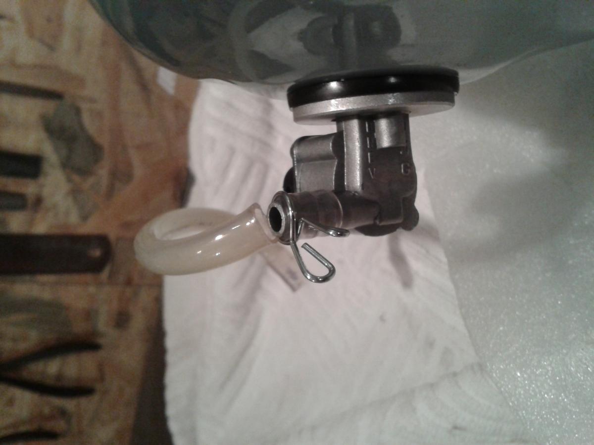

GiuliaPK Geschrieben 2. Mai 2014 Teilen Geschrieben 2. Mai 2014 Musste gestern im Regen überraschend schnell zur Tanke. Vollgetankt, wieder losgefahren, gerade noch nachhause gekommen, Tank schon wieder leer. Verbrauch: 5 Liter auf 23 Kilometer: Jetzt weiß ich auch, warum ich mich beim Anfahren fast auf die Nase gelegt habe. Selbst produzierte Ölspur... 1 Link zu diesem Kommentar Auf anderen Seiten teilen Mehr Optionen zum Teilen...
