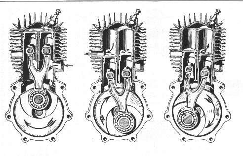

so ein Doppelkolbenzylinder wie bei der Puch obendran steht in meiner alten Schule aufgesägt im Schaukasten... sieht lustig aus, als schnittmodell. Glaub aber der war mit einem Kurbelgehäuse und zwei einzelnen Pleul auf einer welle nebeneinander (Brennräume in wellenrichtung nebeneinander), normal wie ein twin eben.

Na also, wurden doch schon einige schöne Konzepte gezeigt. Man betrachte sich mal die kleine Animation von "da Huba is". Der linke Kolben betätigt nur einen Verdichterzylinder (sorgt also nur für mehr Hubraum, verbrennt aber gar nicht selbst). Dürfte die Sache schon mal ziemlich vereinfachen. An der Animation sieht man auch, das der Winkel zwischen Verbrennungszylinder und Verdichterzylinder möglichst klein gehaltenwerden muss. An einem geänderten,zeitlich verschobenen Ladevorgang(,der sich je nach Winkel teilweise gegenseitig aufhebt) wird man wohl nicht vorbeikommen (Aber das bisschen Physik ist doch noch berechenbar). Hat man dann die Ladekurve, müssen die Steuerzeiten des Verbrennungzylinders insgesammt noch angepasst werden. Das könnte funktionieren indem man den kompletten Zylinder dann einfach höher oder tiefer setzt. der Brennraum könnte per Distanzscheibe vergössert werden. Die Rechnung Quetschspalte vs. Hubraum dürfte wohl zugunsten des Hubraums ausgehen. Problematisch wird halt die Dimensionierung der ganzen Kanäle. Vielleicht kennt jemand nen Fremdzylinder der dafür geeignet wäre.
Ich mache z.Z ein Praktikum in einer Werkzeugbaufirma und dürfte die ganze Präzisionsmaschinen auch privat verwenden (Im Oktober muss ich dann wieder Studieren gehn. Bis dahin müsste das ganze also über die Bühne gehn.) Kaltmetall will ich nicht verwenden. Ich hatte vor ein grosse 90 Grad eck aus dem Kurbelgehäuse auszufräsen. Die Bohrungen für die Aufnahme der Kurbel sollten erhalten bleiben. Dann liesse sich eine Adapterplatte für Verbrennungs und Verdichtungzylinder auf die Ausfräsung montieren (evtl. mit Dichtungsnut).

So, zum Thema Doppelkolben. Hab das Teil auf der Vetarama gefunden und mich köstlich drüber amüsiert...
Nicht zu glauben was es alles gibt/gab! irgendwie kann ich mir nedd vorstellen das sowas läuft. Da is ja garkein Platz zwischen den Kolben für die Laufbahn.

Ääääähmmm.....Bertl....weist Du wie ein 2 Takter funzt ???
Also: Für einen 2 Zylinder 2 Takter wirst Du ein getrenntes Kurbelwellengehäuse brauchen.....Rechnerei und Physik hin und her, oder Du baust einen Paralleltwin.
Aber denn musst Du die Backen mächtig breiterbördeln......
