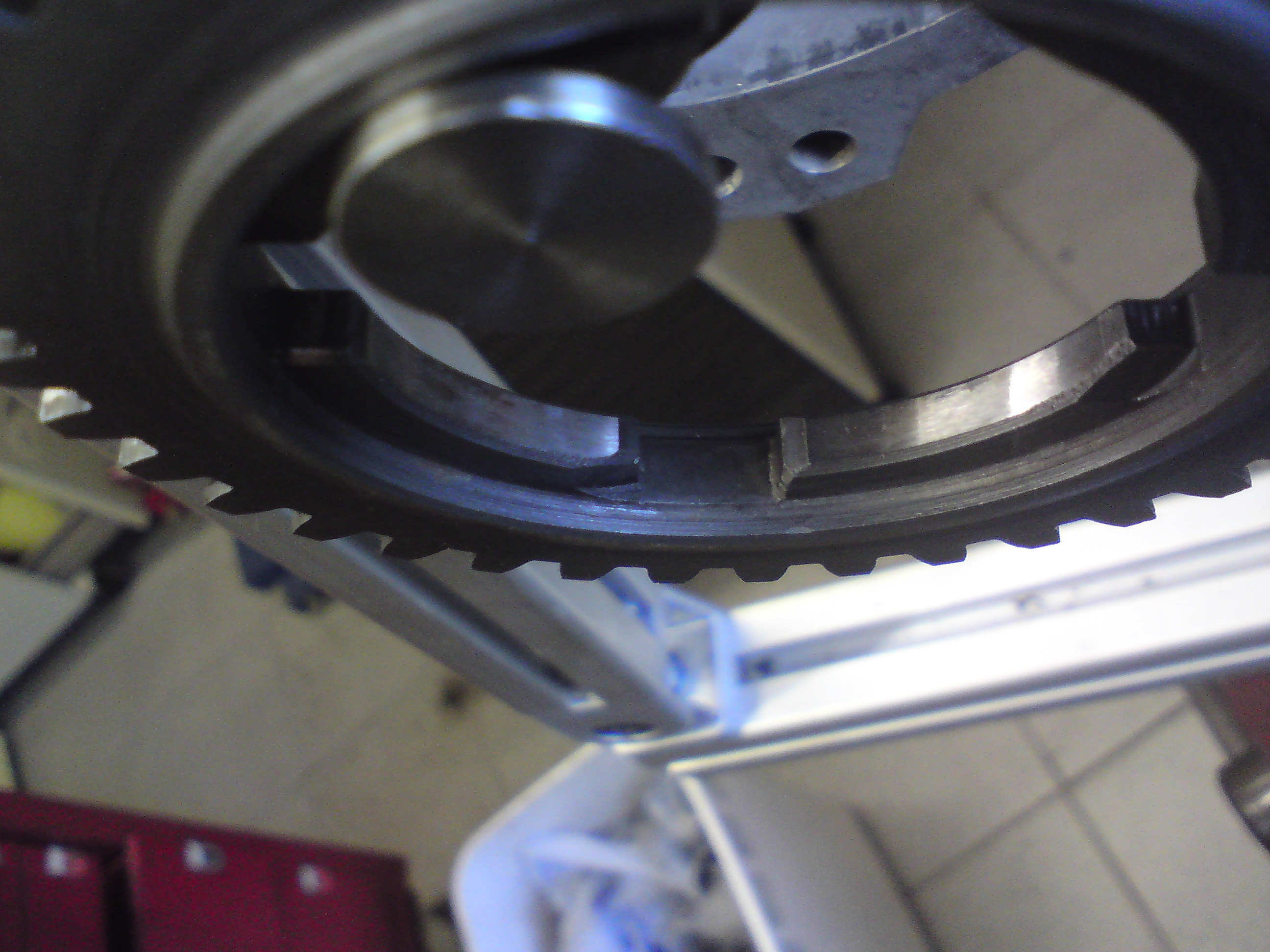

baue gerade meinen ersten Motor zusammen.
Das erste, kleinste Zahnrad hat an der Seite, wo das Schaltkreuz greift, so eine Art Verschleiß, ist das normal, oder sollte das Rad neu ?
2. Frage, ich hatte irgendwo gelesen, daß die Luft der Zahnräder auf der Hauptwelle nicht zu groß sein darf, ich habe 0,55mm gemessen. Ist das noch in der Toleranz, oder muß eine Passscheibe dazwischen ? Wieviel Luft ist denn normal, weil zu knapp sollte es ja auch nicht sein.

ich glaube was du das als "Verschleiss" bezeichnest ist bewusst so in Zahnrad gefräst. Ermöglicht ein leichteres Schalten.
Das Schaltkreuz würde ich auf jeden Fall bei einer Motorrevision tauschen, weil das verschleisst wesentlich rascher und dann "hüpfen" die Gänge. Wegen dem Spiel der Gangscheiben: Da bekommst du verschieden Dicke Distanzscheiben mit denen du das Spiel einstellen kannst. Ich weiß jetzt keinen exakten Wert, aber prinzipiell lieber zu groß wie zu klein. Sonst fressen sie Gangscheiben. Denke 0,2mm wär mal ein guter Anhaltswert (erfragst du am Besten beim Händler wo du die Distanzscheibe kaufst).

habe gerade die Suche nochmal benutzt. Hab falsch gemessen, nur einseitig. Möglicherweise habe ich so das Zahnrad "verkantet" und ich habe zuviel gemessen. Werde das nochmal mit 2 Fühlerlehren prüfen.
